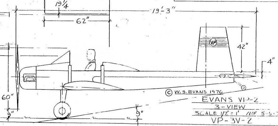

Спасибо за мнения и факты. Вот что скажу. С безредукторного VW - ЖУК 1,8 - 2,0л, какие чаще и использовались на VP - 2 никаким макаром не снять 180 кгс и сомневаюсь, что снять 150 кгс. Я не говорю о 2,7 л движке, с того поболее снимешь. Видел публикацию летающего 2-х местного высокоплана с 2-х литровым редукторным VW, тот давал тягу 140 кгс. Так что думаю (опять же личное мнение), что тяга в среднем была около 120 - 130 кгс и этого хватало. Тут следует разделять тягу без редуктора и с редуктором. С редуктором она бывает значительно выше, но с ростом скорости быстро падает и, с казалось бы солидной на стопе тягой ероплан летает вяло.   А почему советовался: испытал свой сильно бу VW - 2,0л с минимальными доработками, винт 1,5м/0,8м на валу и снял тягу 110 кгс на 3000 об/мин. Чешу репу, ставить ли его на ероплан. Если постараться довести до 3300 об/мин, тяга будет пусть 120,- для начала, думаю, пойдет, а там видно будет. Взлетный вес примерно тот же (470 кг). Не свечкой в небо, конечно,- заползать будет, зато дешево и сердито. Нужно придерживаться разумных ограничений "царю природы", и так климат с биосферой сбоят. ;D         С уважением.

Вопрос- какова потребная тяга для г.п. при весе 470 кг. и К=10?
Какой имеем избыток тяги для режима н.в? :~)
Владимир я конечно не ас,но откуда там десятка К ? В лучшем случае 8...Впрочем лучше спросить у Лапшина или Дениса.

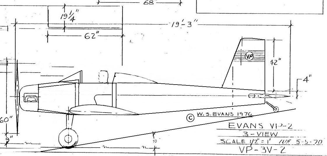

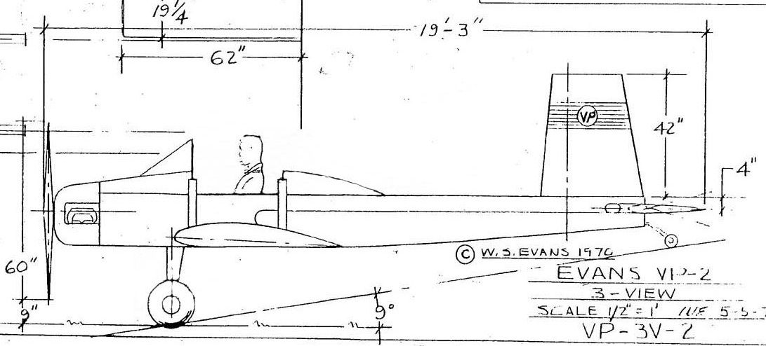

Добрый ты к нему 🙂 Я тут костью прикинул:Удлинение крыла,обрезанные законцовки,не закапотированные цилиндры, расчалки на рессоре,отсутствие гаргрота. Каша  хуже чем на Питенполе . Поправьте люди добрые ...с пристрастием.....В чём прелесть сего чудного самолёта? :-?
Аесли борт повыше,угол подкоса покруче......Наклон спинки побольше и поудобнее? 🙂

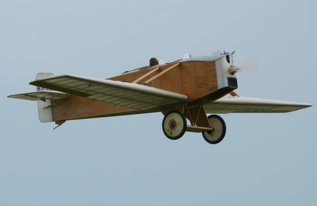

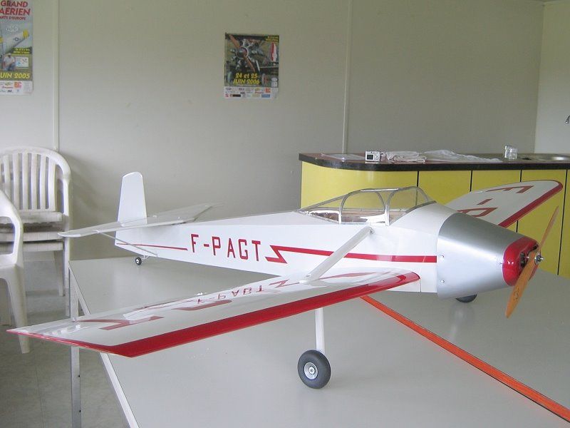

Согласен, конечно, тяга чем больше, тем лучше. Но ведь летают же, черти, без редукторов и тяга не ах. У них в Америке полосы длинные, поля не колдобистые  и лесов не так много как у нас. Можно потихоньку разбегаться и идти в набор, надежный 4-х тактник не сдохнет, обеспечит пусть небольшую, но стабильную скороподъемность.     А самолет этот красив своей классикой, к чему мы привыкли с детства и отклонение от которой воспринимается как некрасивость. Проигрывая в обзоре вниз эта схема проще, компактнее, легче, чем высокоплан. Хотя я лично все таки отдаю предпочтение высокоплану. Как предлагает Николай можно сделать, но это увеличит вес фюз-а, а сопротивления убавит не намного.

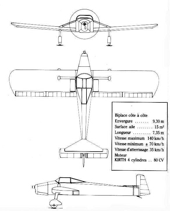

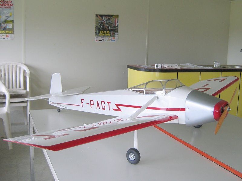

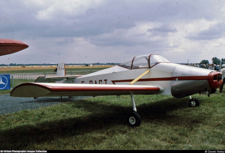

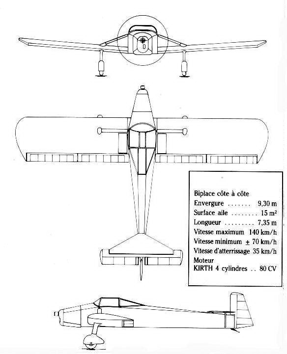

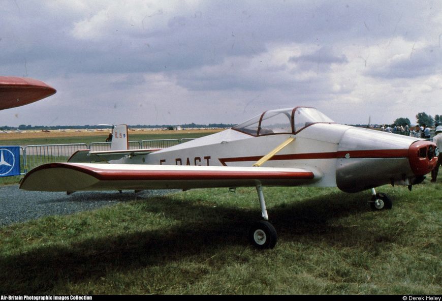

Красив, конечно... Но вот чертежиков нету... :-/
Чертежи надо у французов искать! В Сети точно нет ничего 🙁  Самолёт очень интересный. Насколько я понял он был построен для друга...В 1986г. самолёт ещё летал.Может и документация на него есть...
