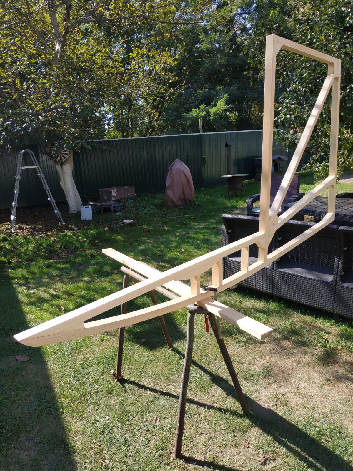

Маленький момент. Вваш рост какой? Как то обсуждалось что пилон низковат для рослых пилотов. Нужно провери ь и подкорректировать. Либо на первых двух нервюрах крыла сделать нечто чтоб головой не доставать до крыла.

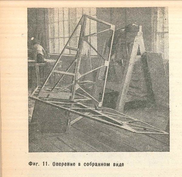

Планерок оказался очень любопытным и я приобрел от сканированную книгу - Техническое описание и эксплуатация планеров Ус-4 и Пс-2 1936.
Сканы тоже были не обработанные и весили до фига, пришлось и ее в порядок приводить........
Почитав ее, я понял что авторы выкинули из нее самое ценное, описание и рекомендации по сборке планера.
Они были в двух предыдущих изданиях 1933 и 1934 года.
Тогда они еще выпускали наборы запчастей для самостоятельной сборки планера.
В 1936 они эту практику прекратили, стали выпускать только готовые планера.
А засим и раздел по сборке выкинули.
Описание 1934 года, похабного качества у меня было, как прочем и у всех.
НО читать его было тяжело, не говоря уже о пояснительных чертежах.
В общем, купил я и эту книгу, в хорошем состоянии и кстати попалась первое издание 1933 года!
НО остановится я уже не мог, пришлось и ее приводить в божеский вид....
Непросто это оказалось и пришлось повозится, НО мне кажется оно того стоило! Люблю чистоту и порядок!
Строить не строить еще не решил, НО решил преодолеть генетическое жмотство и выложить результат моих усилий.
Хоть кому то это пригодится.
В итоге мы имеем практически ВСЕ для постройки учебного планера А-1!!!

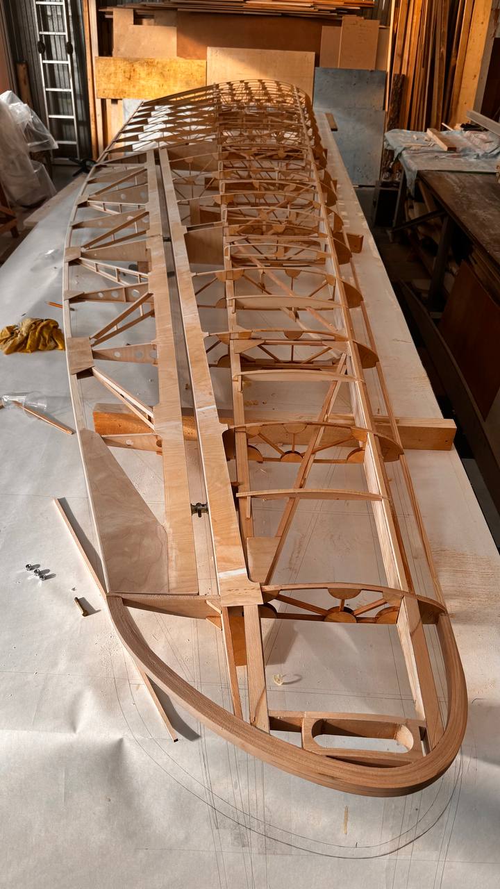

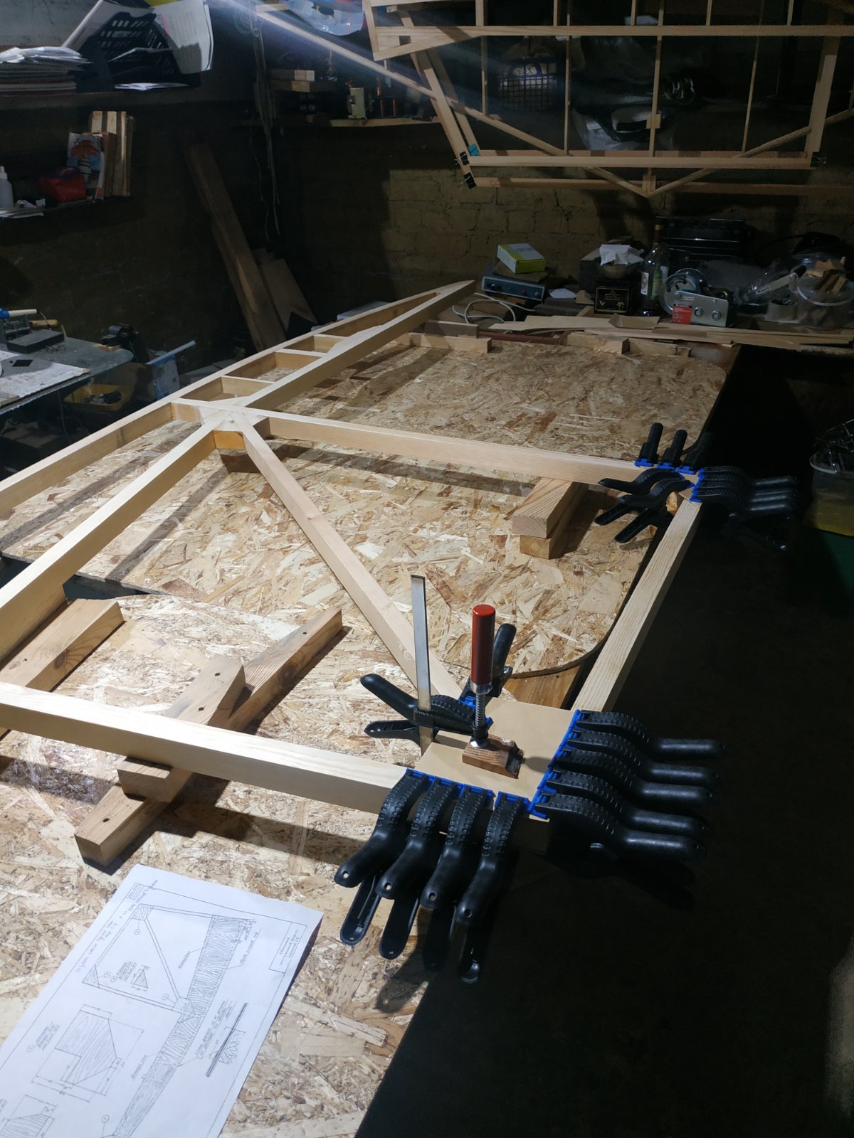

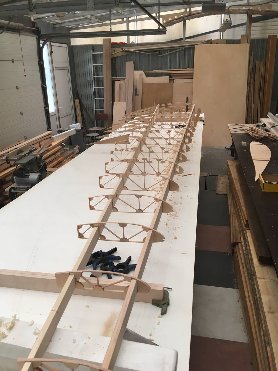

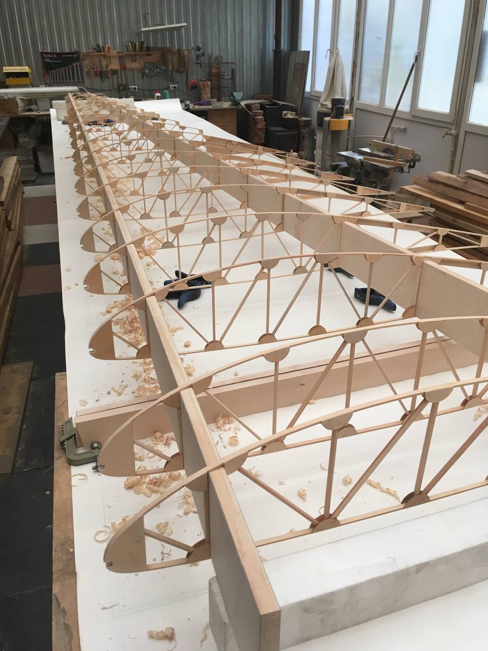

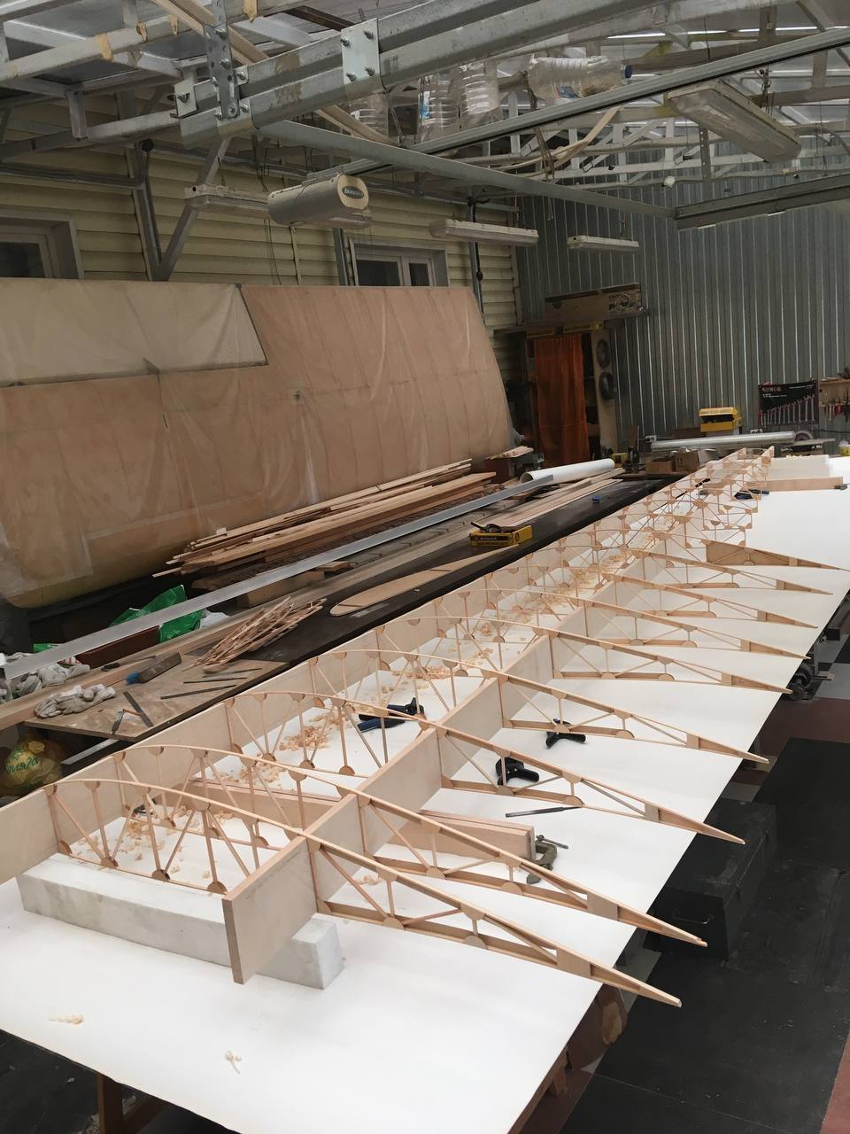

Вырез для рук на законцовке по чертежам? Интересно, просто не обращал внимание, а у тебя она есть.

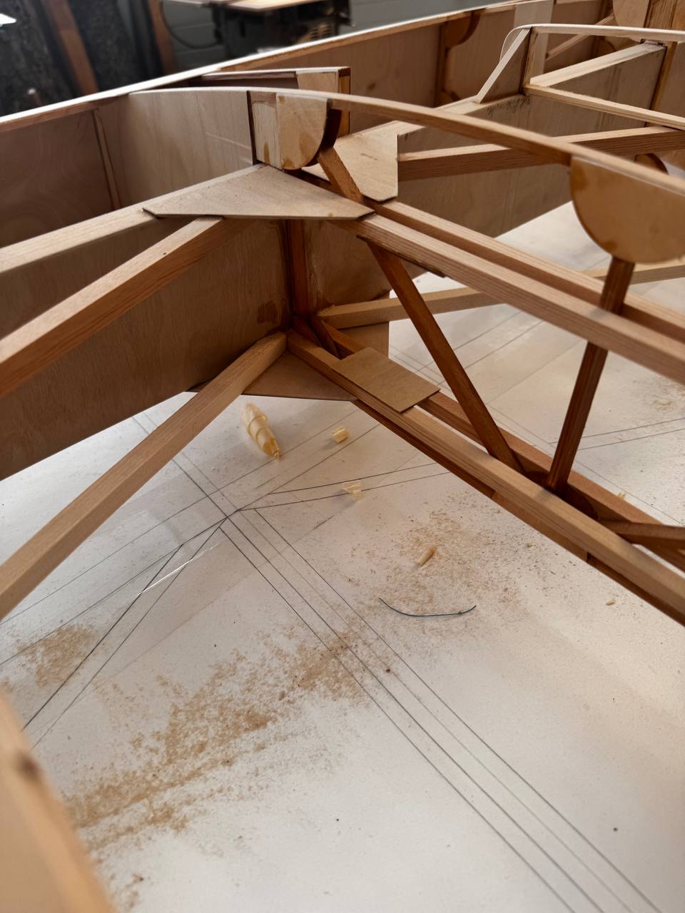

Какой толщины косынки на задней кромке крыла?
Что можешь сказать про сборку таких крыльев?
Ремир, обрадовал! Очень приятно что работа движется!)

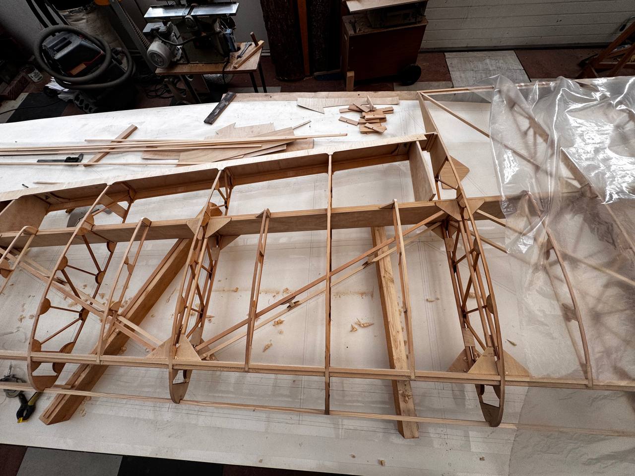

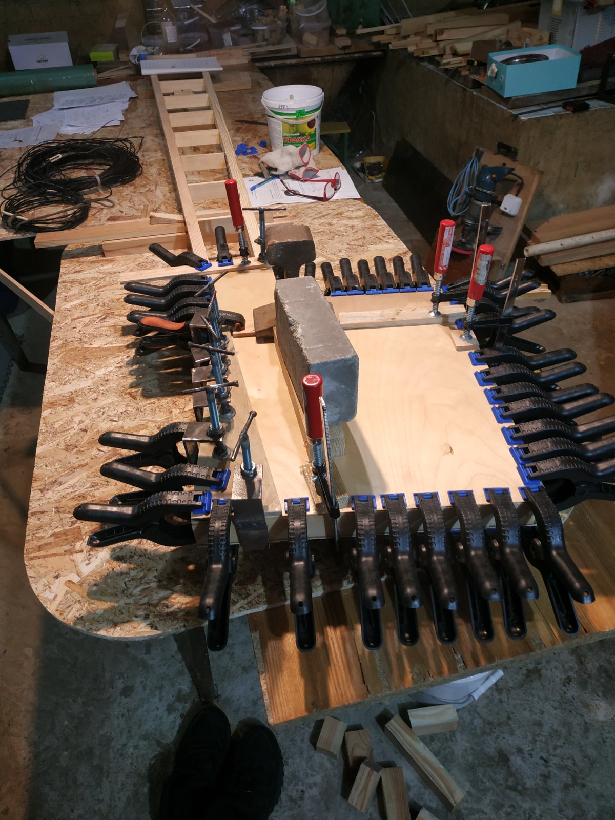

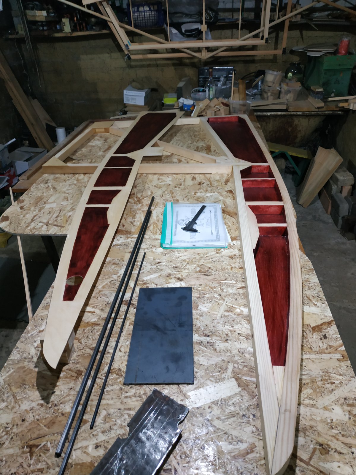

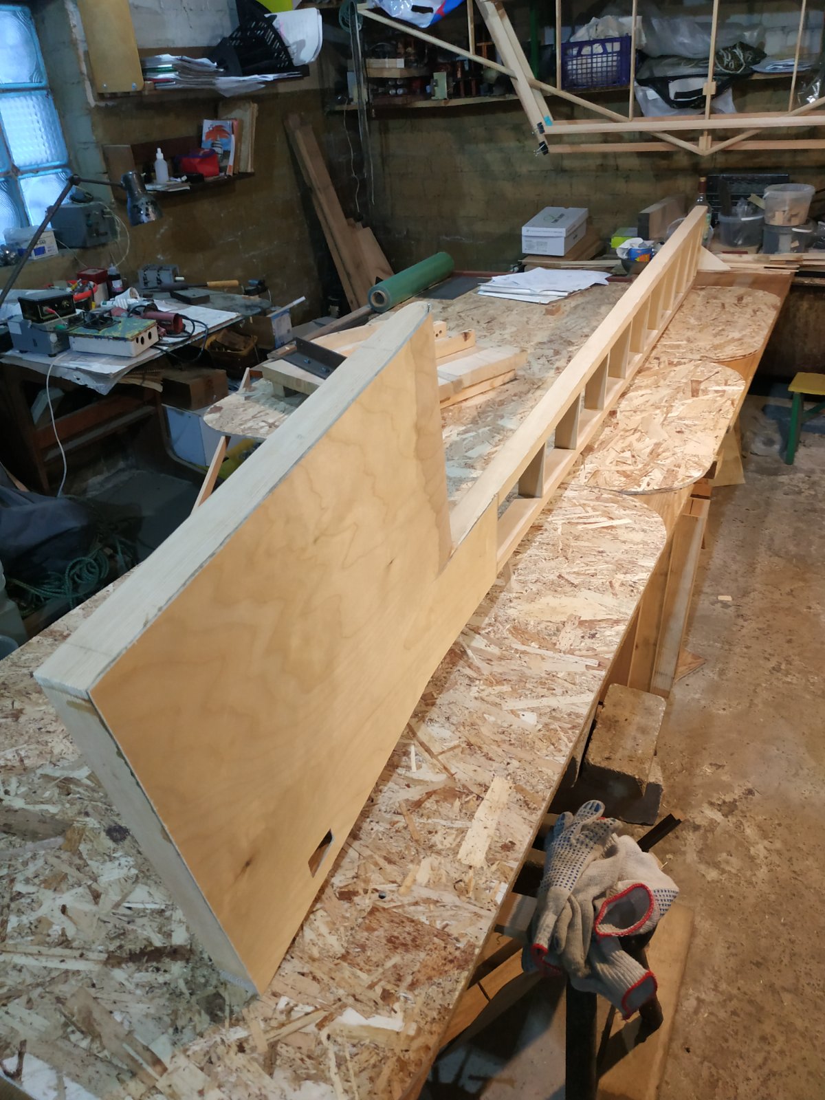

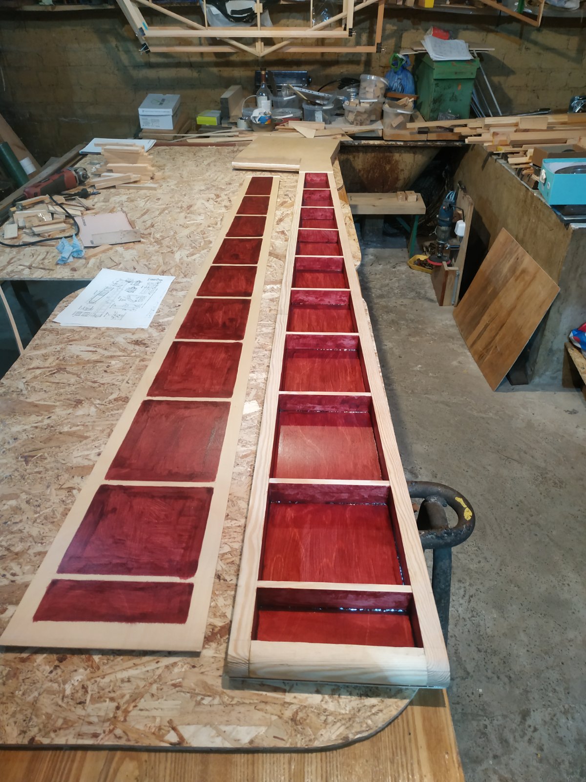

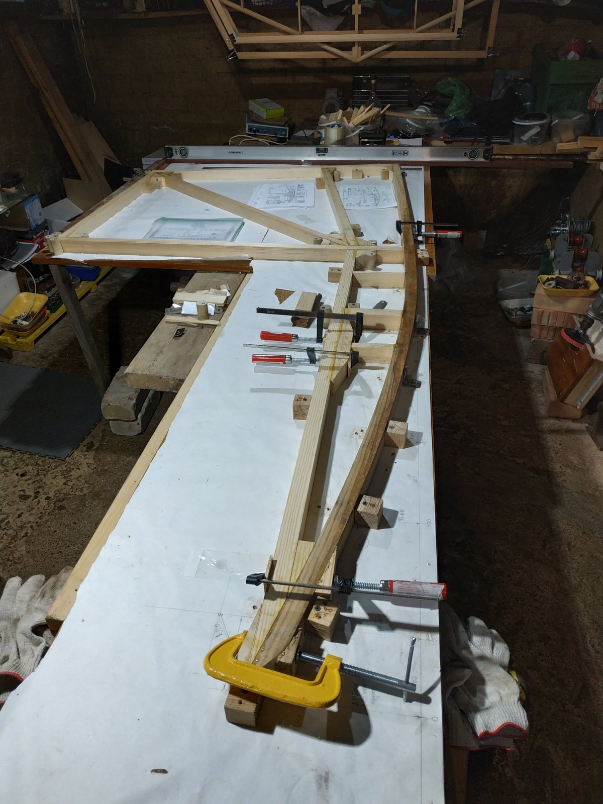

1) Вырез для руки. - добавлен. В оригинале нет!
2) Косынки - вы имеете ввиду кницы? 1 мм. - у немцев 1 мм. Опираюсь на их знания.

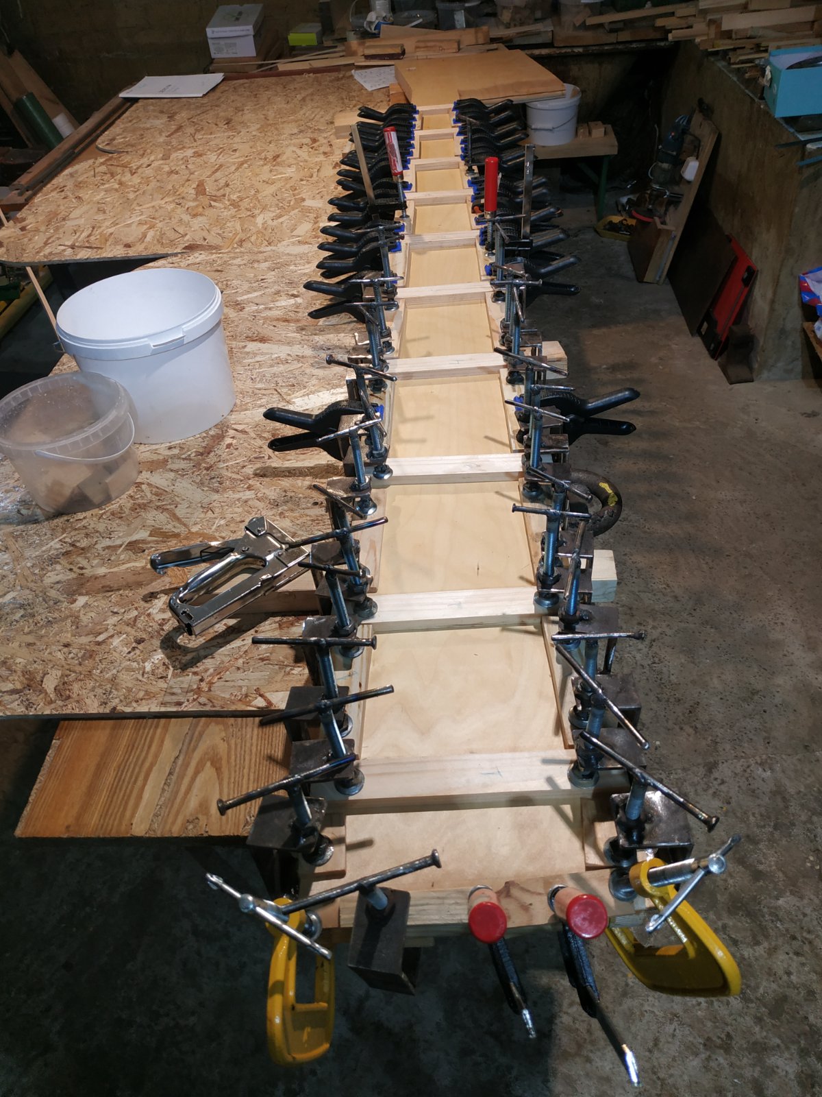

Элерон кстати не как в чертеже. Немного я поленился, и получилось нервюр чуть больше чем нужно....

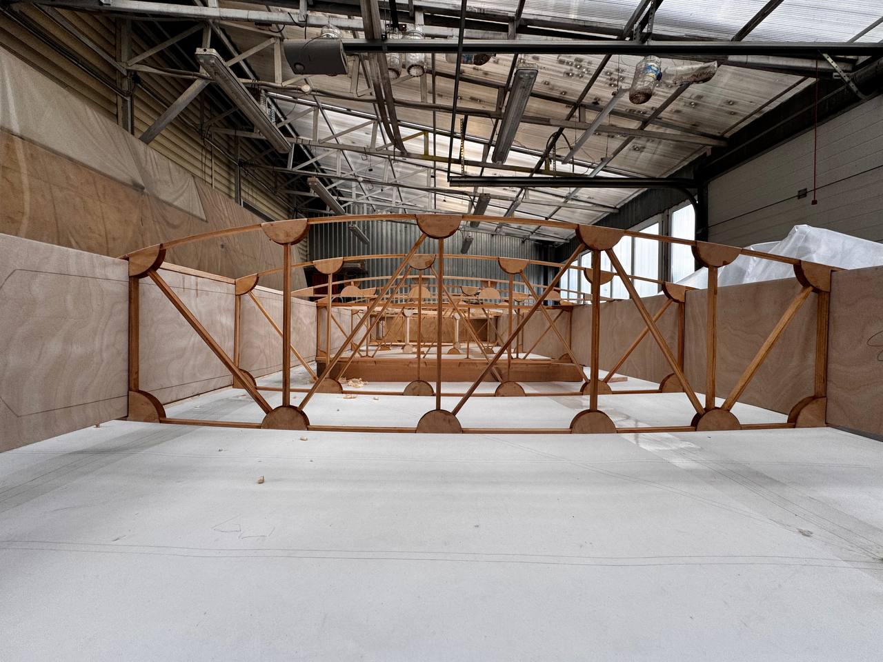

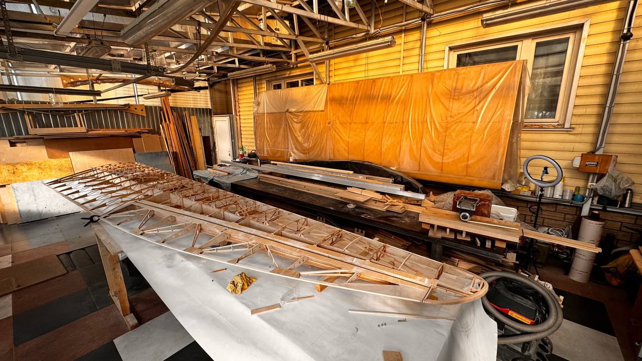

3) Нужен стапель. Нужен лазерный уровень. И помещение большое.
Лонжерон, нервюры и вся конструкция ИЗМЕНЕНА! Пропорции, профиль, размеры - остались те же самые! А вот сама конструкторская идея по "сборке и изготовлению" - упразднена!
То как описано в книге - получится кривой франкенштейн!
Ленты из фанеры , которые в крыле соединяют лонжероны- убраны. Вместо них распорные рейки как на немцах. Нервюры выполнены по классике, а не как описаны в книге!
Кстате по книге. Там все описано как он строился - просто это всё.... Завуальвировано... Тоесть ... Изготавливая планер по чертежам , вы будете эти детали все подгонять в ручную. Они не будут "просится" каждый на своё место.

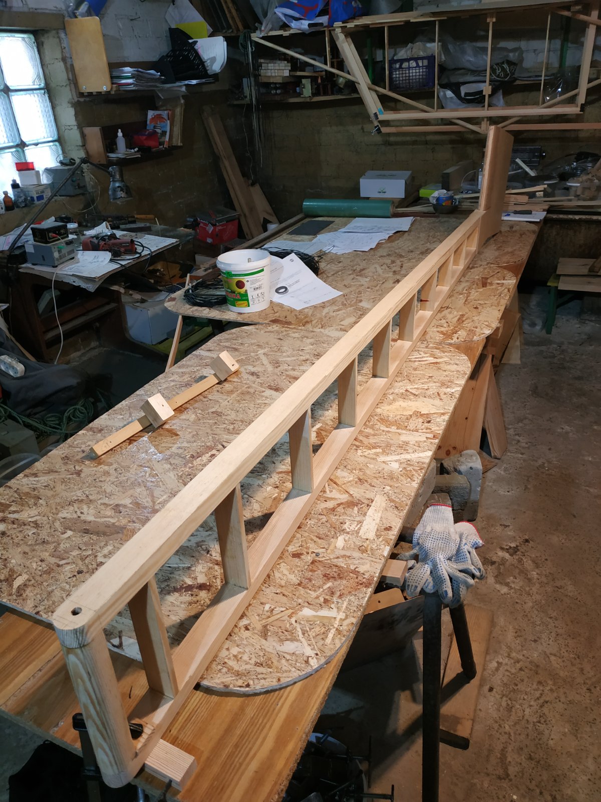

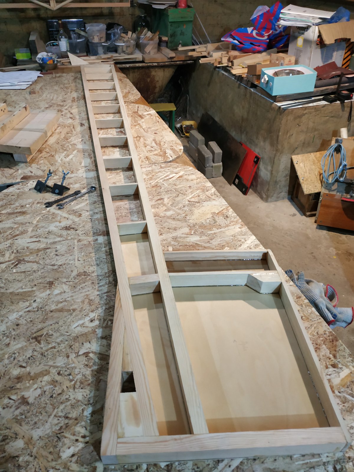

Можно показать места поперечных и диагональных соединений лонжеронов крыла?
Да, интересно получается изучаете конструктивные особенности изготовления планера и воплощаете их в практическую конструкцию. Жаль наверное уже не найти техническую документацию на Упар в части крыла.
Конкретно чертежа нет. Есть скажем схема с размерами и описанием. Но это было более чем достаточно. Как я говорил, задумка была хорошей. Но то как он строится - то есть сама технология изготовления , где все реально прибивается на гвоздях.. . . То вопрос назревает самим собой , о переработке планера. Так же в Хараке 2 было очень много исправлено погрешностей в конструктиве планера. Пришлось и от туда позаимствовать кое что... . Доподлинно повторить то что строилось тогда - я не на столько богат, что бы деньги выбросить на ветер, да и любой летчик-испытатель когда реально увидит как это сделано ,планер уж точно облетывать не будет.
Поэтому контур, размеры, общие характеристики - оставляю все тоже самое. Взял все замечания О.К. Антонова - из книги (О.КАнтонов - Планеры. Самолеты) + из брошюр Эксплуатация планера УС2 и т.д... - взял оттуда примечания -"о проблемных узлах" которые требуют контроля. И вот что то нарисовалось на ватмане, далее воплощается в дерево. Но тут самое главное - не увлекаться переделками. А то уже много чего было изменино.
Если пробежаться по крылу - то оно вообще не такое как в описании.
