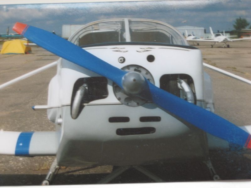

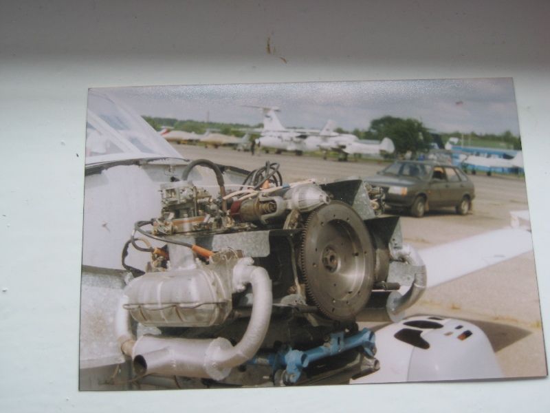

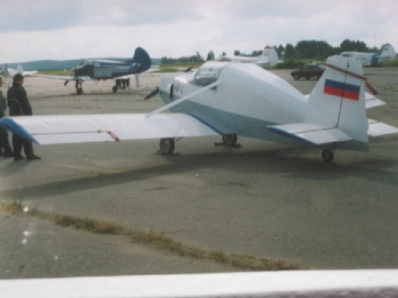

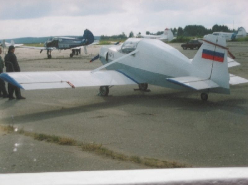

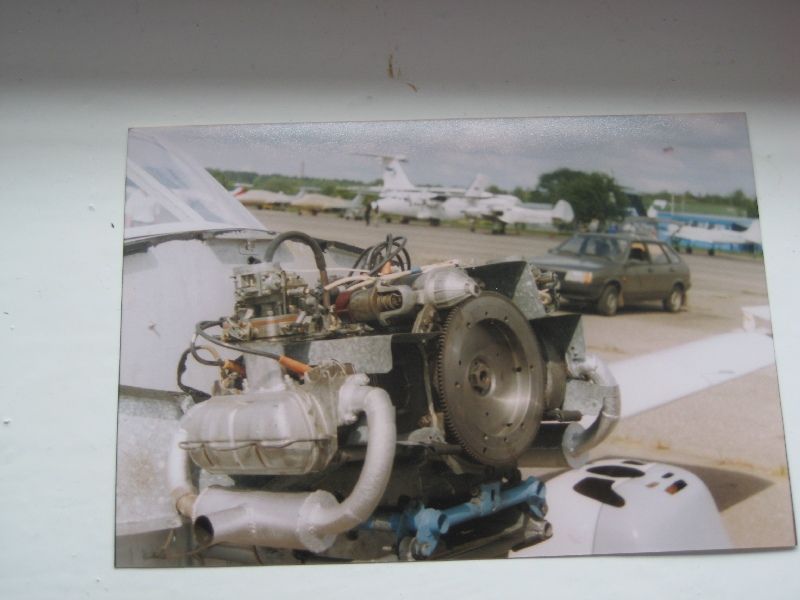

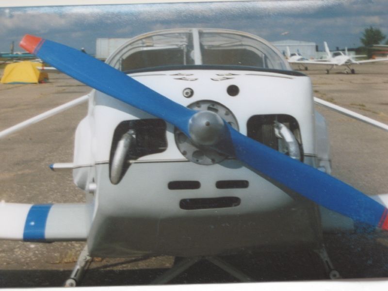

Параплан не есть самый безопасный ЛА. Все летающее с какой либо скоростью обладает кинетической энергией и потенциальной в зависимости от высоты. Вырвавшая из узды любая из энергий опасна и разрушительна. И если самолет при падении прежде ломает шасси, мотораму, фюз. - все до пилота, а потом только его, то парапланерист начинает с ног и т.д.    Мой друг много летал на пара и мотопарапланах, получал травмы. Продал все, купил мотодельту, много летает. Мечтает о самолете, но с ним сложнее обеспечение полетов. Мое мнение: чем больше болтающихся тряпок , веревок и тросов - тем опаснее полет, а мотор сзади - "русская рулетка". Ну это так, лирическое отступление.  Хочу показать похожий на VP - 2 самодельный самолет.
    42 КБ · Просмотры: 208
На нем стоит форсированный до 55 л.с. VW 1,6л (поставили 2-а карбюратора, что то еще сделали), винт D 1,4м на маховичной стороне вала. Расположение пилотов бок о бок, кабина лобастая, но закрытая и более менее обтекаемая. Статическую тягу точно не меряли, но предполагают до 120 кГс на 3300 об/мин. Следует отметить, что оба пилота очень легкие, вес каждого из них, пожалуй, не превышал 65 кг. Самолет построен в г. Кингиссепе, там и летал или еще летает, больше по нему ничего не знаю. Особенность шасси самолета: хвостовое колесо жестко закреплено, пилоты отзывались неплохо о реакции на взлете - посадке, но наверняка испытывали затруднения при рулежке по земле.
    48,3 КБ · Просмотры: 169
Вид спереди.
