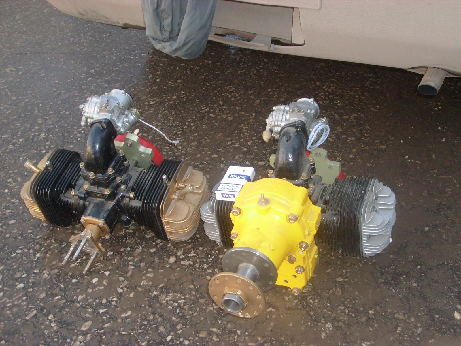

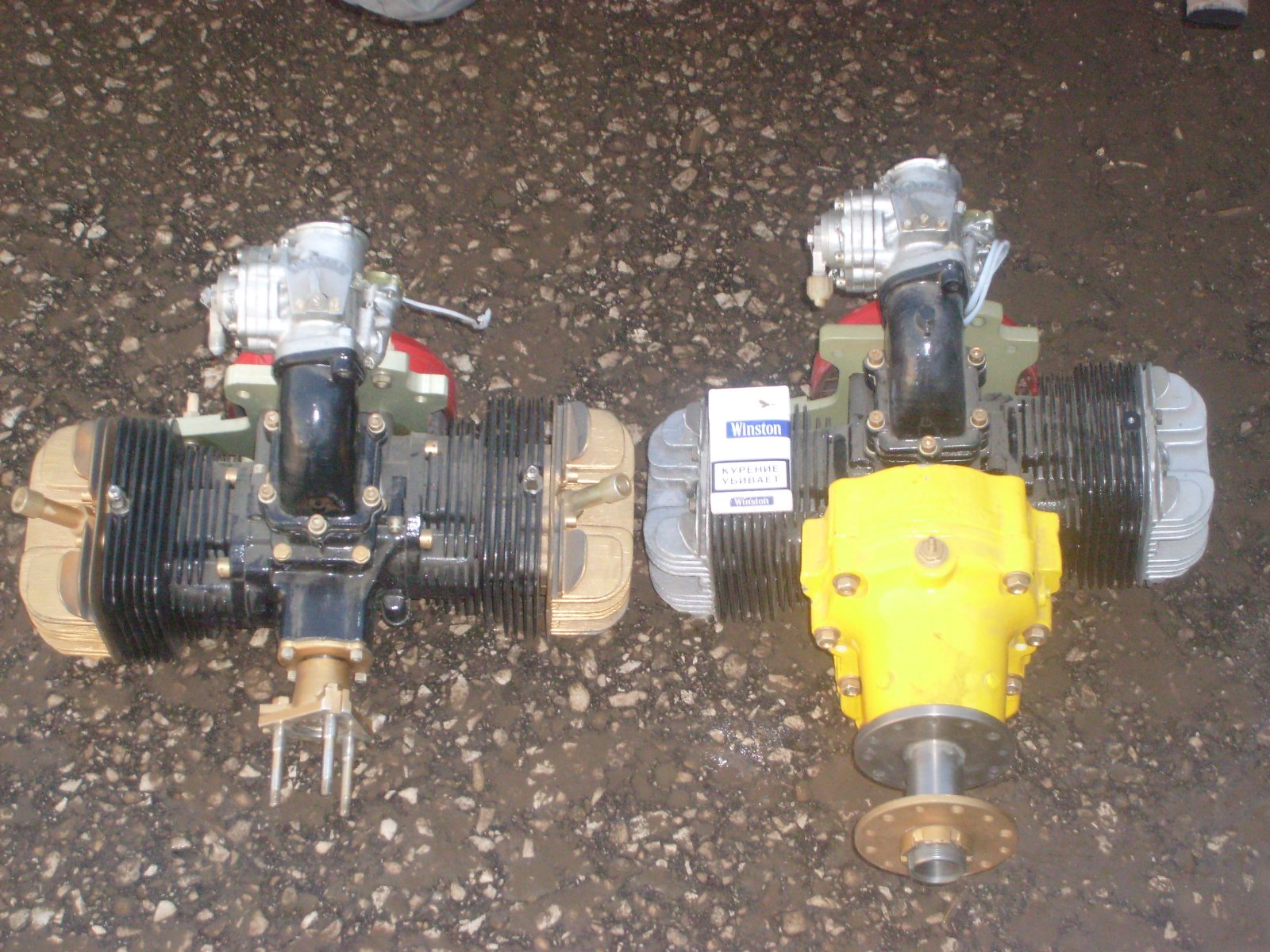

Все таки такой большой объем 800см3, режим одноцилиндровый и редуктор. Его даже завести сложно будет. Выберите конструкцию где двухтактные четыре цилиндра, но все работают через 90 град. Цилиндры небольшие, работать будет плавно, не нужно демпферов и и.д. Например четыре малых коленвала на одну шестерню, и то предпочтительнее, типа звёздочки.
Редуктор у Пчёл конечно необычный. Весом как мотор, с пружинным демпфером.

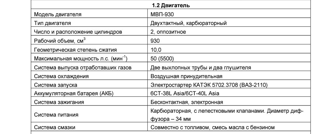

А по этому МВП 930 есть более подробная информация?
Степень сжатия можно было до 10.5 поднять.
Лепестковый клапан на 5500 об мощность снизил у него скорее всего.
И 34 мм диаметр впуска для такого обьема 2Т мотора это слишком мало.
Не ясно есть резонатор или нет. Это очень критично.

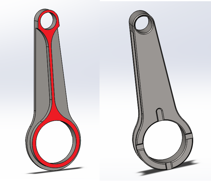

Меня больше сам шатун волнует. Не хочу его сам делать. А длинно ходных выбор не велик. Мне межцентровое 175 мм нужно.
Зато сделаете то, что нужно вам.
На магнитной плите отверстия под игольчатые сепараторы расточите после ТО. Даже шлифовать не надо. С небольшим натягом кольца типа таких Кольцо IR38x43x20 NBS (ISB) (IR384320NBS) купить онлайн за 713 руб. | Техноберинг они есть внутренние и наружные. ВГШ 1 кольцо, НГШ 2 кольца. Опять же зазор в парах настроите по желанию. Больше склоняюсь к разборному колену, но это конечно актуальнее для 4Т .

У знакомого есть 150 тонный пресс. Можно пробовать конечно его штамповать из заготовки. Но оснастку сделать нужно грамотную. Она будет не дешёвой. Короче дальше можно еще перечислять проблемы с этим шатуном.
Меня наверное глупая мысль все время одолевает 🙂 На Ломах М337 обьемом 6.0 л и мощностью до 250 лс . У них были последние такие модификации. Шатун дюралевый стоит . При этом рабочая температура мотора может достигать 210 градусов! И диаметр поршня Ф105 мм . И палец поршневой не такой уж по диаметру большой. Да, обороты на КШМ всего 2900 об мин. При этом он штампованный. Это да же не фрезеровка гомогенного Д16Т. И я бы не сказал, что этот шатун такой "серьезный" по своему виду!
А если для 2Т его из Д16Т сделать? И ограничить обороты до 5000 об мин. Применить все таки жидкостное охлаждение. Что бы снизить до минимума температуру.
Не " проживет" наверное долго из за высоких оборотов?
Можно конечно попробовать в последней версии "Инвентора" посчитать на разрушение. Но это все относительно конечно. Для серийного производства дюраль Д16Т , правильно сделанная будет гораздо дороже штампованной паковки из чугуна. Могут по этой причине заводы не делать из дюраля?
Сделать его более обьемным, для увеличения сопротивляемости нагрузкам? Все равно легче чугунного будет. Задать на него ресурс. Зато можно делать у себя без особых затрат!
