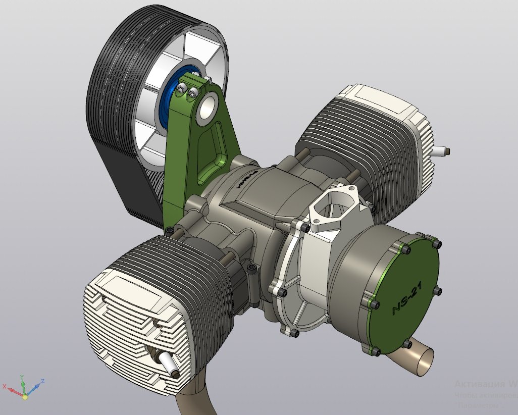

Пару лет назад тоже загорелся идеей двух-тактного боксера, но постепенно возникли сомнения. Может и зря не доделал.
Мой, поскольку должен был иметь золотник, вправе мог рассчитывать на 50 л.с. при 6400 об/мин. Т.е. столько же сколько и Хирт 23 но с меньшим объемом (460 см3), соответственно и с меньшей массой. Двигатель с редуктором, простеньким глушителем и мотоциклетным генератором завесил 20 кг.
Теперь думаю - может такая коровка нужна самому? Немного допроектировать заднюю часть, чтобы заводилка была, отработать глушитель, карбюратор и с новыми силами 🤔

Можем скооперироваться.
И хотел спросить. Вес цилиндра с головкой у Вас какой вышел?
Я сейчас далеко от дома на работе, взвесить не могу, но под рукой есть 3Д модель. Как показала практика, компьютер не ошибается, высчитывает вес точно.
Цилиндр с гильзой и головкой получаются 1,7 кг. Столько же весит и картер. Поршень 67мм. Чугунная гильза с толщиной стенки 2мм, думаю можно уменьшить до 1,5мм

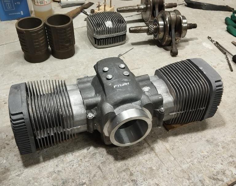

Никсанн головку как лили? Ребрами вверх или ребрами вниз? И заливка снизу или прямо сверху(питатель)? Или еще как.
Рёбра горизонтально, головка ставилась на ребро, питатель снизу. Лил в ХТС а она проливается очень плохо при таких толщинах, поэтому каждое ребро должно заливаться по очереди очень быстро.

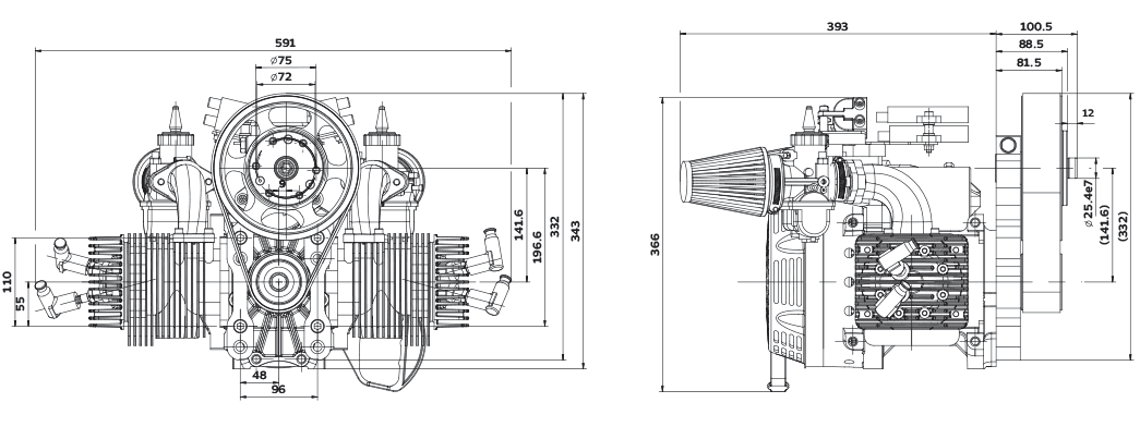

размерность цилиндров
F23 LIGHTWEIGHT 72/64
Ротакс 503, РМЗ 500 72/61
как вариант, на базе двигателя Архимеда с ЦПГ от РМЗ 500 с инжектором и электронным зажиганием от Рутковского сделать оппозит весом 20-25 кг, с редуктором и системой выхлопа весом до 35кг и стат. тягой 120-150кг для ЛА до 115кг.
