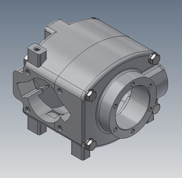

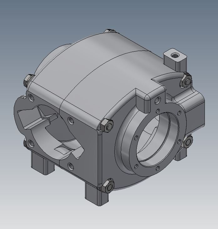

Вот такой будет картер. Литейная модель половин в работе. Обработка картера (точная расточка) будет с одной установке на 4х координатном горизонтальном ЧПУ .
Вес обработанного картера 5.6 кг На картере сразу заложили 4 бобышки крепления к мотораме. И крепление для генератора. Стартер будет вставляться в плиту.
Может всё-таки отказаться от схемы оппозитника с редуктором. Выбрать нишу низко оборотного без редукторного, пускай двухтактного. Свою нишу такой двигатель найдет. Приоритет выбрать низкие обороты и соответственно малую массу. Всякие пальцы на 16, полые полуоси и и.д. низкие обороты - значит не нужен резонатор. Небольшая рубашка охлаждения. Масса до 25-30кг, мощность 30-32лс/3000об.
Но пугает режим одноцилиндрового. Посмотрите схему v2 90град,, тогда КВ даже с отдельными полостями короткий будет.
,,Приоритет выбрать низкие обороты и соответственно малую массу,, Низние обороты, значит динный ход . Если под винт 1,5-1,7метра, с учетом более менее рационального использования кпд винта(т.е. не близкого к сверхзуку на кончиках) то получим примерно 3000т.об.мин а лучше меньше. На 3000т.об.мин это даже не длинноход а сверхдинноход. Большой кривошип большой картер длинные шатуны длинные цилиндры... Вес маленький не выйдет. Мощность на литр тоже будет скромная, а значит вуезжать за счет кубатурищи. Для справки.: иж 49 паровознее нЕкуда ==ход 85 кубатура 350 ==мощьность 11,5 ==обороты 4000т. Винт придется ставить метровый. Ну или 1,3 но это около маха и кпд так себе. Вот если бы мы были карликами и вес наш был бы как у овцы килограм традцать то безредукторник с метровыми винтами нам были бы в самый раз на самоликах размерами-весом в половину нашенских.
Редуктор будет не дорогим. Снять его всегда можно. Это просто опция. В комплекте будет электро стартер с венцом на маховике. Это я считаю плюс. А в плиту, можно поставить подшипник под любую схему тяни-толкай. Хотя и сам мотор без плиты это обеспечит.
Просто я уже писал. Если он выдаст 55 лс в воздушном варианте. Я сделаю из него с водяным охлаждением.

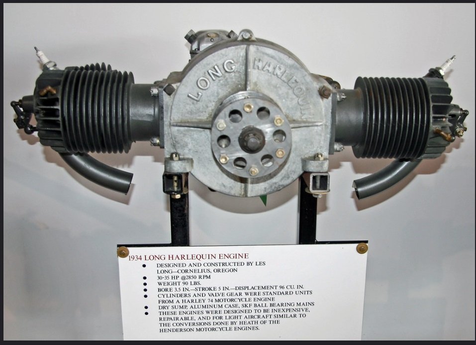

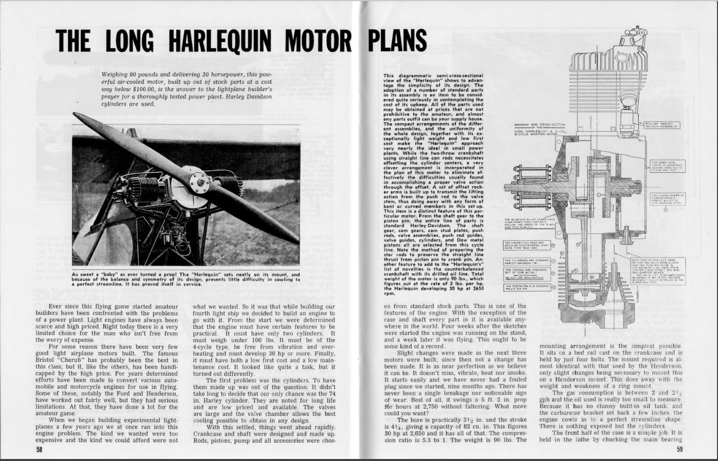

Просматривая Flying and gliding manual за 1933 год, не смог не поделиться здесь))
На базе цилиндров от Харлея
...мощность 30-32лс/3000об...
...На 3000т.об.мин это даже не длинноход а сверхдинноход...
...иж 49 паровознее нЕкуда ==ход 85...
Средняя скорость поршня приемлемые 8,5 м/с.
