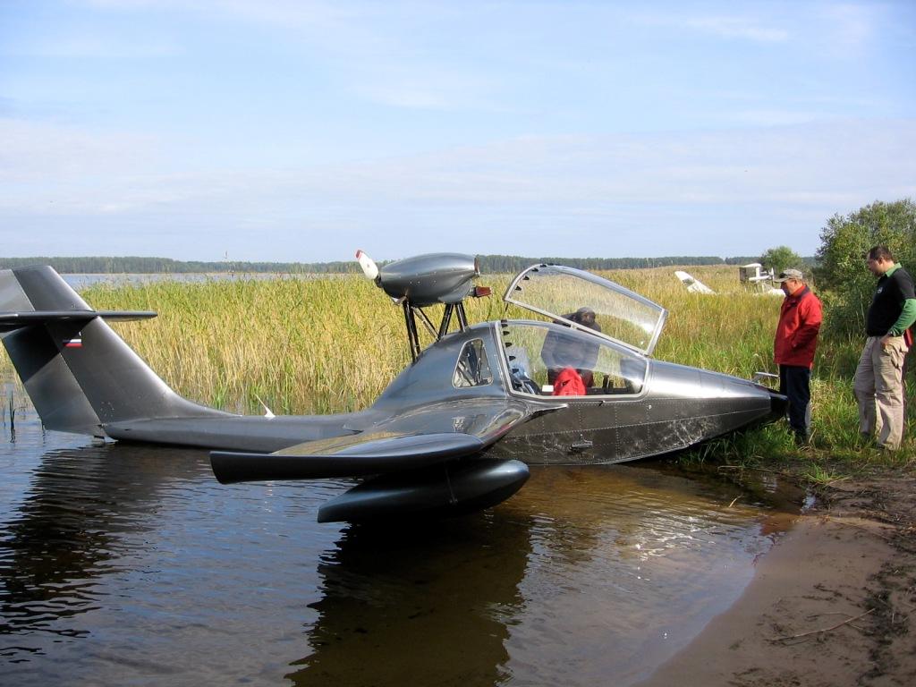

    99,6 КБ · Просмотры: 246
Чтой-то антенна коротковата (модель "обломов"?).
А черненькие на стеклах - турбулизаторы?

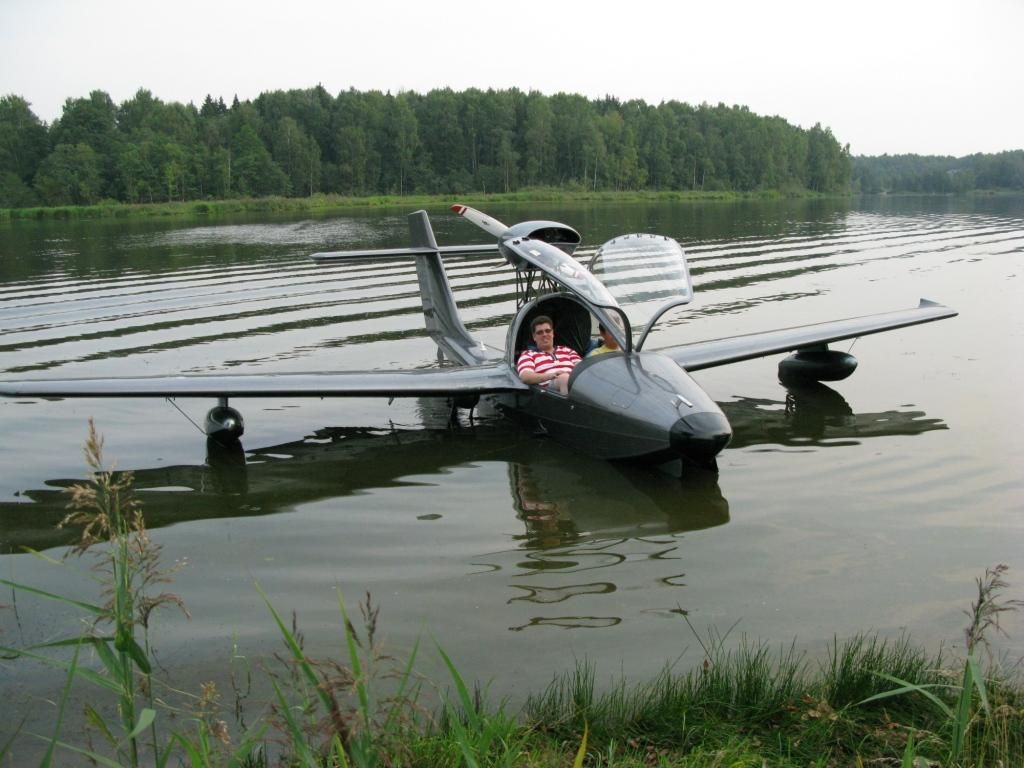

    47,3 КБ · Просмотры: 223
изящная русалка раздумывает вывозить ли на берег  двух боровов суммарной массой 220 кг
Так точно черненькие это vortex generators
Антенна нормальная. Это просто S образный отогнутый назад скоростной вариант. взял т.к. по дизайну больше подходит
Цвет красивый выбрал. Нравится.
Андрей, а что это за подкосики у поплавков?

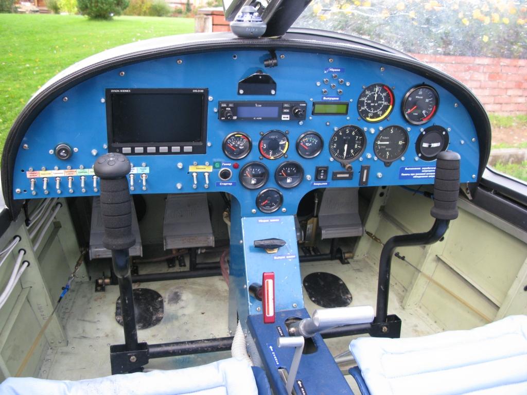

Как решено отопление кабины?
Где разместили кран переключения крыльевых баков?
Ставили ли расходный бак?
Как швартуетесь? (на месте, где установлен ПВД вроде бы штатное место швартовой утки)
Установлена ли спассистема?
Как рулит по воде? - установлен ли водный руль?
Спасибо.
Хорошая машинка.
Особенно нравится, что
два борова  🙂 спокойно помещаются
Спасибо.
Подкосики появились по рекомендации конструкторов kerfi
Американцы запроектировали нежёсткое крепление спонсонов на отрывных алюминиевых лентах, чтобы в случае наезда на препятствие спонсон отрывался. Но мы тут с ними не согласны т.к. при рулении по воде спонсон отгибается в поперечном направлении и расшатывает заклёпки крепления к усилителю крыла. Получилось не очень красиво, но очень эффективно.
Крепление спонсона не работает больше на изгиб.
Обогрев кабины на моем самолёте не решён никак т.к. я пока не планирую летать при низких температурах. В принципе это можно сделать от маслорадиатора или вебастой. Также не решен подогрев смеси в карбюраторе.
Кран переключения баков располагается на тоннеле между сидений. Расходный бак и обратка отсутствуют,  в центроплане стоит электрический подкачивающий насос.
Штатную швартовую утку демонтировал т.к. это место для неё жидковато, да и трос краску корябать будет. Швартовка осуществляется за 2 рым болта под крыльями, они же служат и для штормового крепления на стоянке.
Спасссистему хотял бы поставить, но пока руки до неё не дошли.
По воде рулится при помощи убираемого водяного руля. При сильном боковике не очень эффективен и приходится добавлять наддув, чтобы РН участвовал
