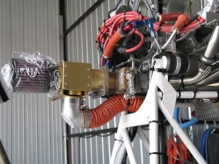

америкозы для Джабиры 3300 на Мермейде впрыск Elison приляпали и смесительную коробку
    31,1 КБ · Просмотры: 180

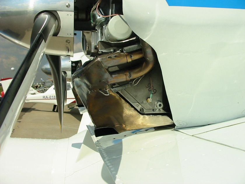

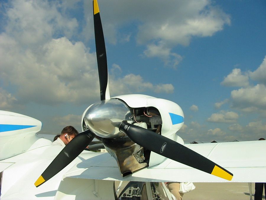

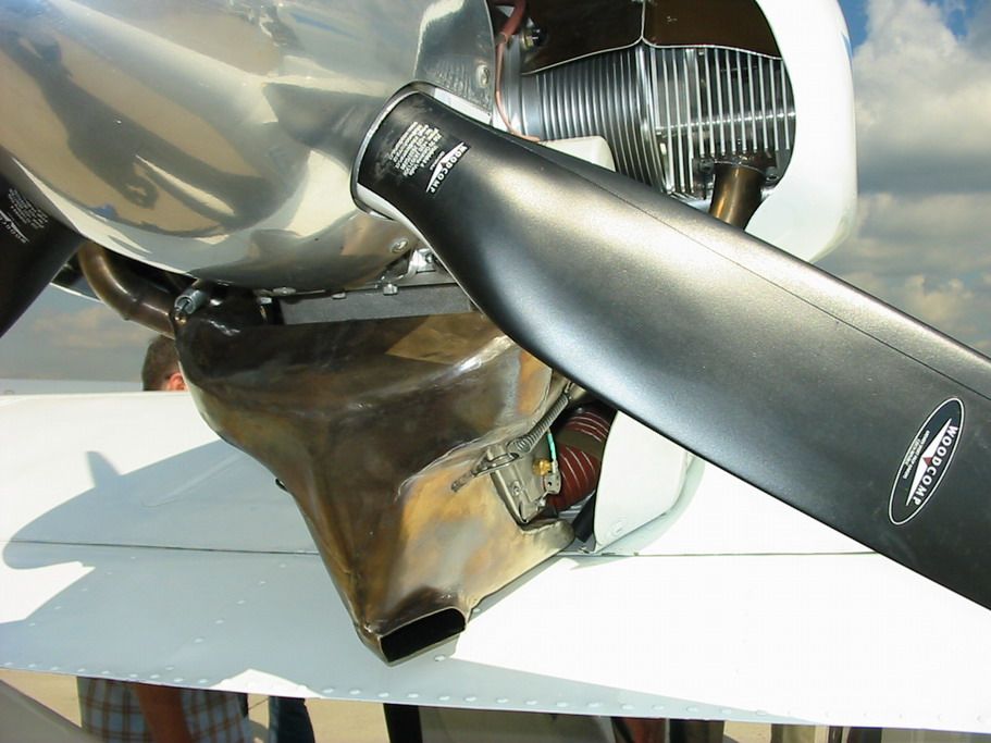

Хочу придумать что-нибудь с глушителями для моей компоновки.
В оригинале выпуск свободный через сплющенные трубы в которых насверлены отверстия диаметром 8
Может самый простой вариант установить сверху сетки.
Кто-нибудь что-то посоветует?
Там нет нужды в каком-либо глушителе.
По рассказам людей , которые внизу звук довольно громкий не М-14 конечно, но похожий. В то же время надо мной пролетал Корвет с двумя джабириками, так слышно только шелест крыльев и винты немного и звук ласкает слух

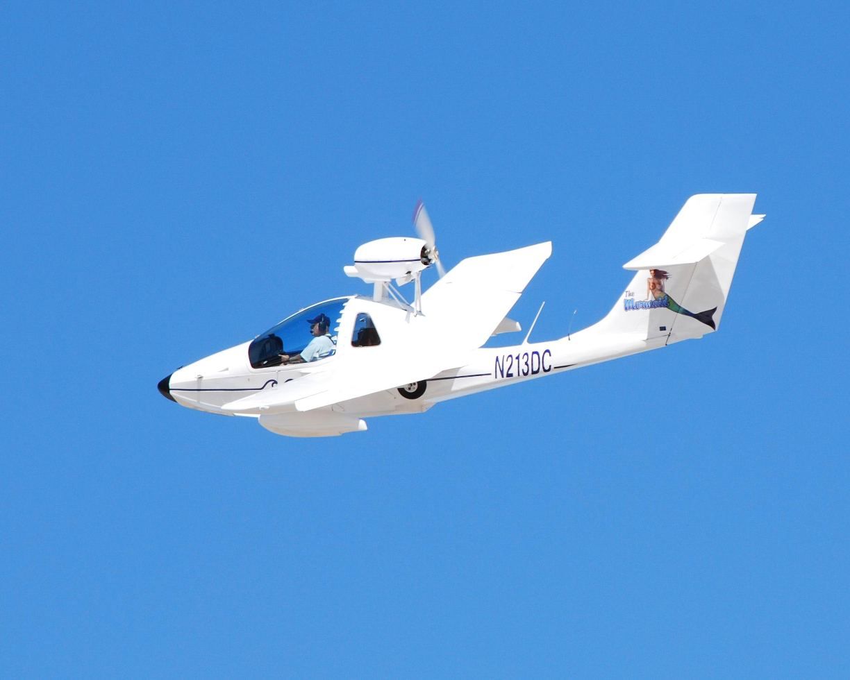

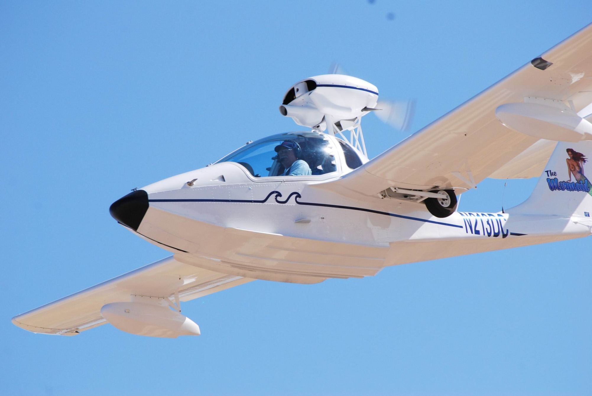

Я знаю, что летают 2 самолёта в америке, голубой металлик у Данни (он дистрибьютор) и белый у Дана
...Dan's Mermaid from USA!

Фотки самолёта Дана в полёте

а там что родную, в смысле Джабировскую, банку (глушитель) поставить никак не поставить?
Там некуда. Родная банка стоит позади масляного картера в тянущей конфигурации, а тута получается, что то перед ним, нагревая картер, да и ферма двигателя мешает

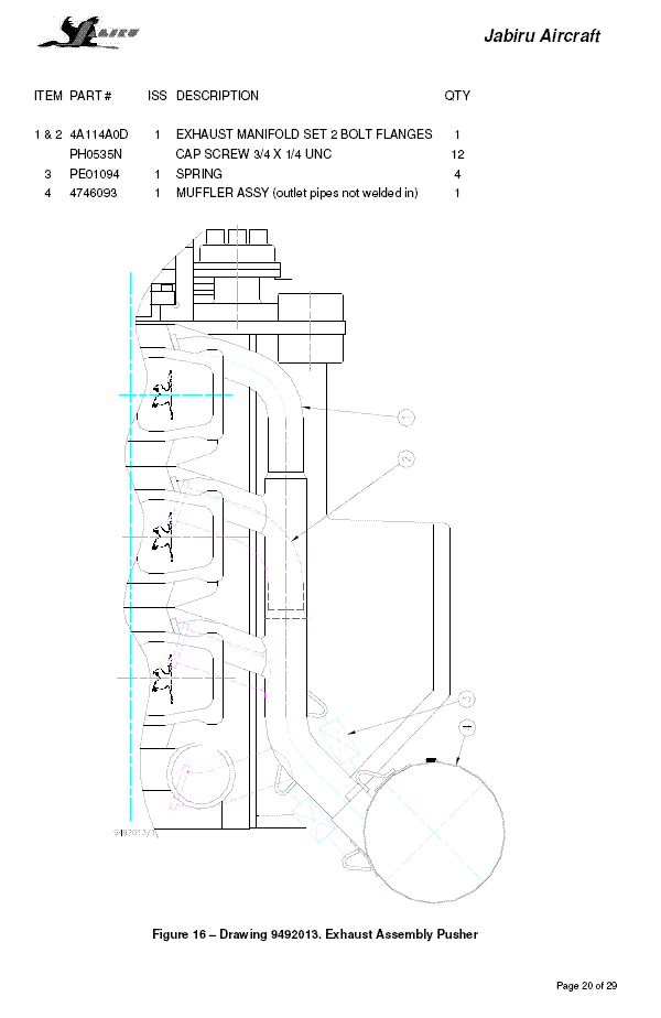

Есть еще такой вариант, хотя конечно тоже проблемы с компоновкой и капотом.
Еще на Самарском Касатике, М-12, интересно глушитель сделан,  там тоже толкающий винт, правда двигатель четырехцилиндровый.
    18,8 КБ · Просмотры: 207
Это стандартная схема, предлагаемая джабиру для глушителя при толкающей установке двигателя. В этом варианте мне тоже мешает ферма двигателя, но в принципе что-то подобное соорудить можно.
Я ищу что-нибудь попроще. Слышал, что выпускную трубу можно оформить в виде мелкой сетки. Интересна эффективность и исполнение.
