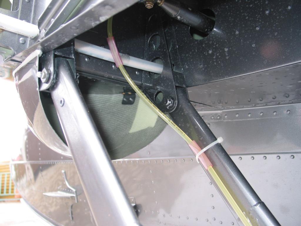

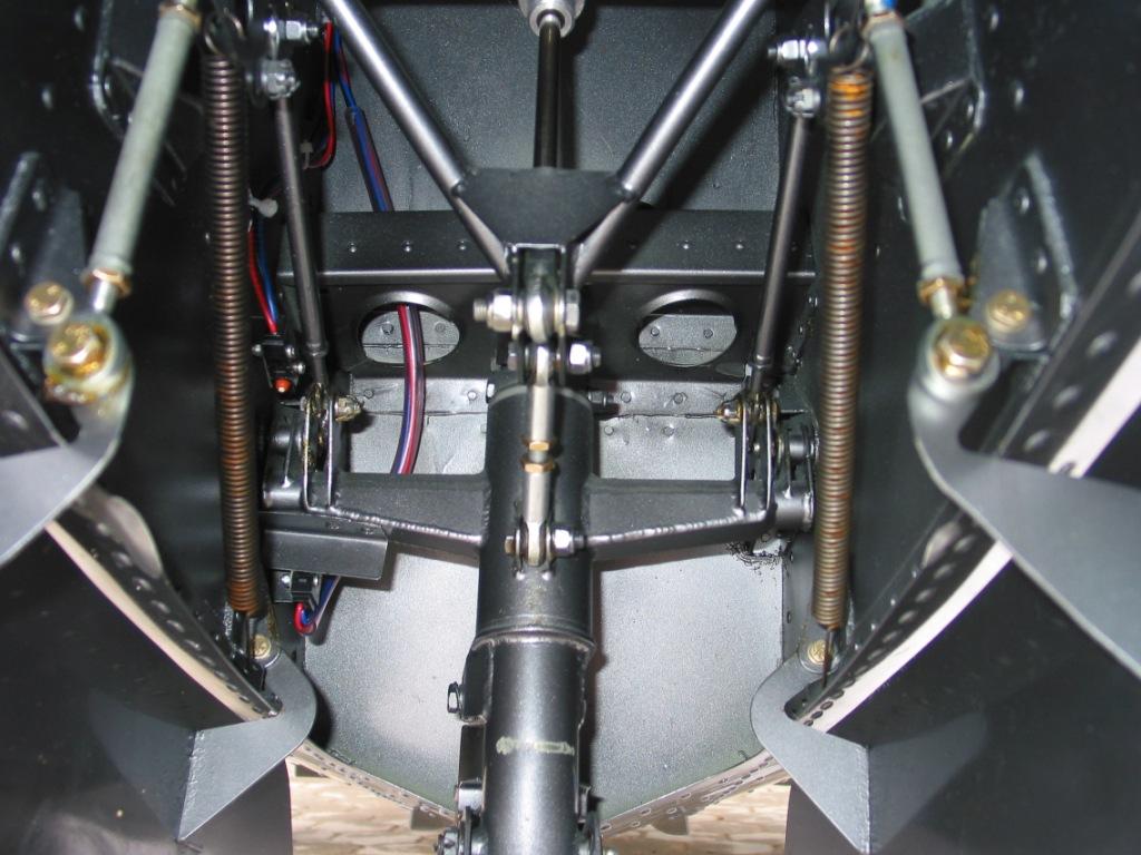

Андрей, спасибо. А как аммортизируется носовая стойка?

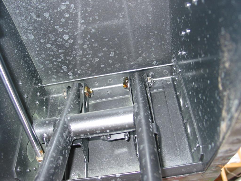

Концевики в затопляемой нише герметичные стоят?
Пружины закрытия люков похоже будут расходным материалом - коррозия  🙁

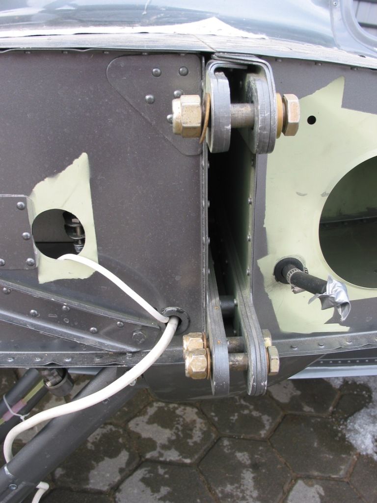

Кстати, Андрей: стОит заменить корневые болты, что на лонжероне висят на хромансиловые (крайнее фото на первой странице) и сделать совместно под развертку. Иначе будет разбивать отверстие. CZAW крепеж хреновый поставляет - мы это уже проходили.
Посмотрим. Болтами я горжусь пока (особенно после Корветовских М8). Пару раз уже снимал консоли. Заходят болты беззазорно и диаметр у них почти как на як-52
Толковый конструктор осматривал и был доволен, меньше ему понравилось крепление по заднему лонжерону.
Передняя стойка сама на вид очень прочная, да и короткая она, амортизируется резиновыми буферами позади основной трубы. Мне меньше нравятся проушины крепления стойки к отсеку, но в прочем я не авиаконструктор и если всё делать, чтобы на вид было прочно, то хрен оно взлетит.
