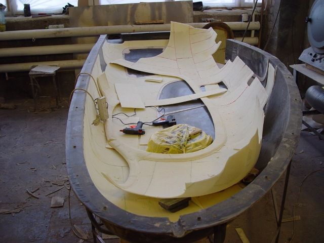

Проблемы с остеклением  проявились сразу,во первых стекло очень сложное в производстве.
И при разных режимах освещения создавались ореолы,типа цветомузыки...
Покойный Олег Уткин говорил,захожу на посадку на закате ничерта не видно...Зато красиво как цветомузыка...
    48,8 КБ · Просмотры: 297

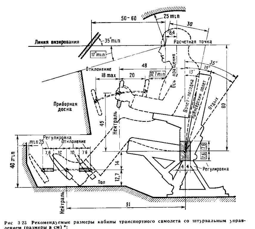

А можно узнать какой формы вообще должно быть лобовое стекло чтоб не было этой цветомузыки.?
Лучьше если прямое, а если изогнутое по одной линии , а не в двух или трёх измерениях. Глаз человека воспринимает отраженный свет где самую правдивую информацию несёт отражение от плоскости  и линейное отражение.
Самое первое - угол наклона стекла к горизонту не менее 35 градусов.
Да, "дизайн" для маленького самолёта получается не очень, но против законов физики не попрёшь.
