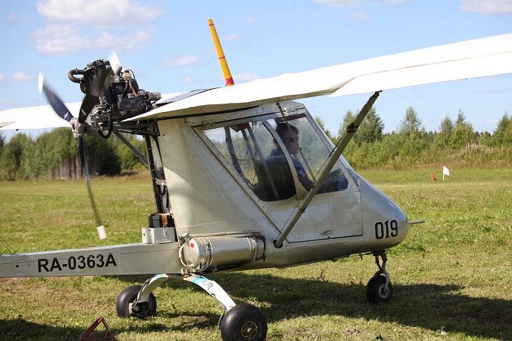

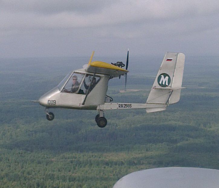

Константин Вьюгов прислал фото ХАИ-48. Летает вовсю!
