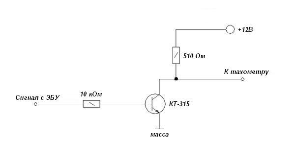

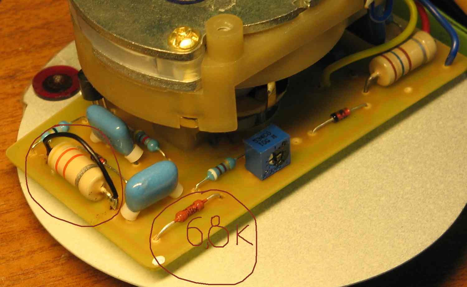

У меня такой проблемы нет. Будет - решу. Сейчас проверял на Январь-5. Доработка заняла 10 минут. перемычку вместо R1 и R2 заменил на 6,8к. (у моего исполнение слева-вверху)
Нижняя схема - это эстетский вариант доработки входа, для января, по сути ненужно - выход на тахо тянет 0,5А
Сколько напряжение на выходе ТАСН относительно земли и относительно +12?
Первая картинка - это как я дорабатывал свой.

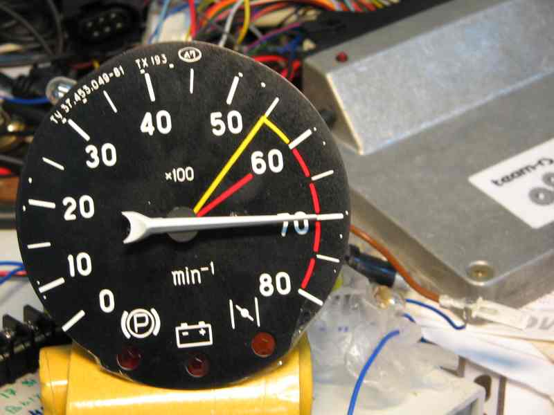

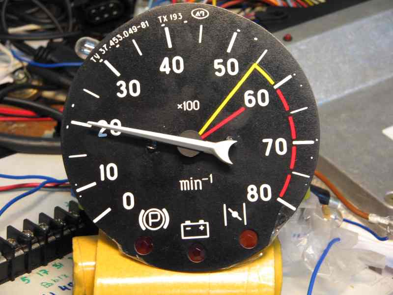

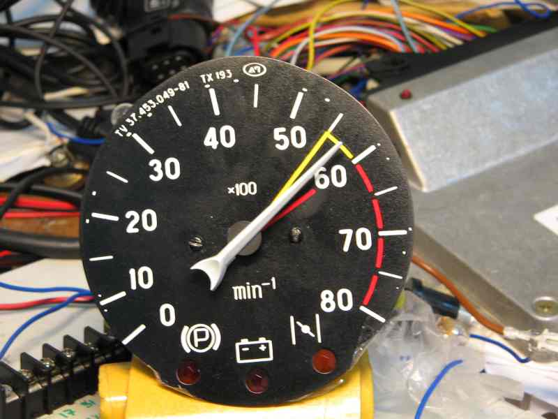

Решил проверить насколько врет. Снимал показания с инженерной диагностики и с тахо. С диага : 7225, 5780 и 2061 об/мин.
на тахометре:
    31,2 КБ · Просмотры: 242
    35,9 КБ · Просмотры: 254
    35,8 КБ · Просмотры: 254
достаточно точно. а на каком моторе были испытания?
А при чем тут мотор? Мозг Январь-5. На столе. В составе стенда для отладки и тестирования прошивок.
