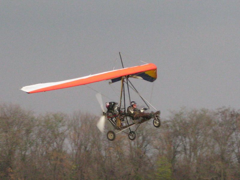

Читал тут читал, может не внимательно где, НО Александр Михайлович установил этот 1KR-FE с механической дроссельной заслонкой, конечно деньжат и нервов это стоило, кстати не очень дорого, но мотор уже работает и возит пилота и пассажира.
МДП был поднят ещё в конце июля и по причине того что новое крыло АТЛЕТ за выкобенивалось мы отложили полёты до выяснения и устранения, пока выясняли и устраняли построили себе в близи ВПП ангар 5х12х4,5 м. Как говорится голь на выдумки хитра и в споре рождается истина,мы всё-таки его одолели и обманули.
28 октября сего года в 17 часов по местному времени МДП тандем с двигателем 1KR-FE ,крыло АТЛЕТ было поднято в воздушное пространства г.Канск и показал МДП хорошую усточивость, отменную скороподёмность и т.д.Вообщем аппарат очень понравился!

А хомячка - D16 просто разрывает в клочья 🙂 Советую прокатится на хондалете, тогда поймете что такое МОЩНЫЙ... Там пони почти в 2 раза больше 🙂 А с этим мотором - он получился хорошо сбалансированным между весом и мощностью.
Лошадей то больше, но при использовании винта 1.75 как обычно, добрая часть табуна явно тащит не в сторону основной упряжки.
Александр Михайлович писАл что тяга у него 220кг. Вряд ли на хонде 400кг. Может и нет смысла в лишних лошадях, если ограничен диаметр винта.
Кстати, сильно ли чувствуется реактивная сила от винта на  автоконверсиях? Крутящий момент то подрос, да ещё через редуктор.
400 - нет, а 320-330 пожалуйста. Кстати, сколько при этом весит СУ на 1КР? На хонде - 100-110 кг.
Кстати, сильно ли чувствуется реактивная сила от винта наавтоконверсиях?
Их есть у нас 🙂 Конечно присутствует, но и сами хондалеты не 50 кило весят.
Я вроде бы писАл, движок 68кг, редуктор 14, радиатор 2.5, о.ж. 5, глушитель 2.5, моторама 10.

Так я всё таки не понял, чувствуется или нет. Если да , то насколько сильно и стоит ли заострять на этом внимание? Я летал на сузуке, но на чужом, не распробовал. А тут мне ляпнули, мол, смотри реактивный момент, страшная штука.   Аппарат готов к облёту, но пошёл дождь.

Заметил закономерность. Скорее всего где то об этом написано, но я не встречал, да и читаю я мало. Если винт диаметром около 1.7 тягу статическую можно высчитать заранее,  умножив л.с. на коэффициент 3. Если около2.0м, то коэффициент получается 3.5. Это конечно при хорошем кпд винта. Вот и получается, что меньшим мотором можно вытащить больше статики. Значит, 320 кг это 90лошадей. А сколько на д-16, Под 140? 50 л.с. жрут овёс и ни хрена не делают.
