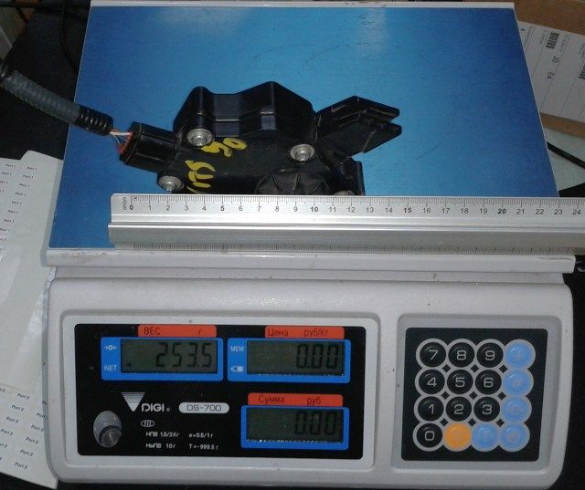

А для штатных и электро - можно и электропедаль сделать. Тем более что компактная, весит немного и вполне себе надежная.

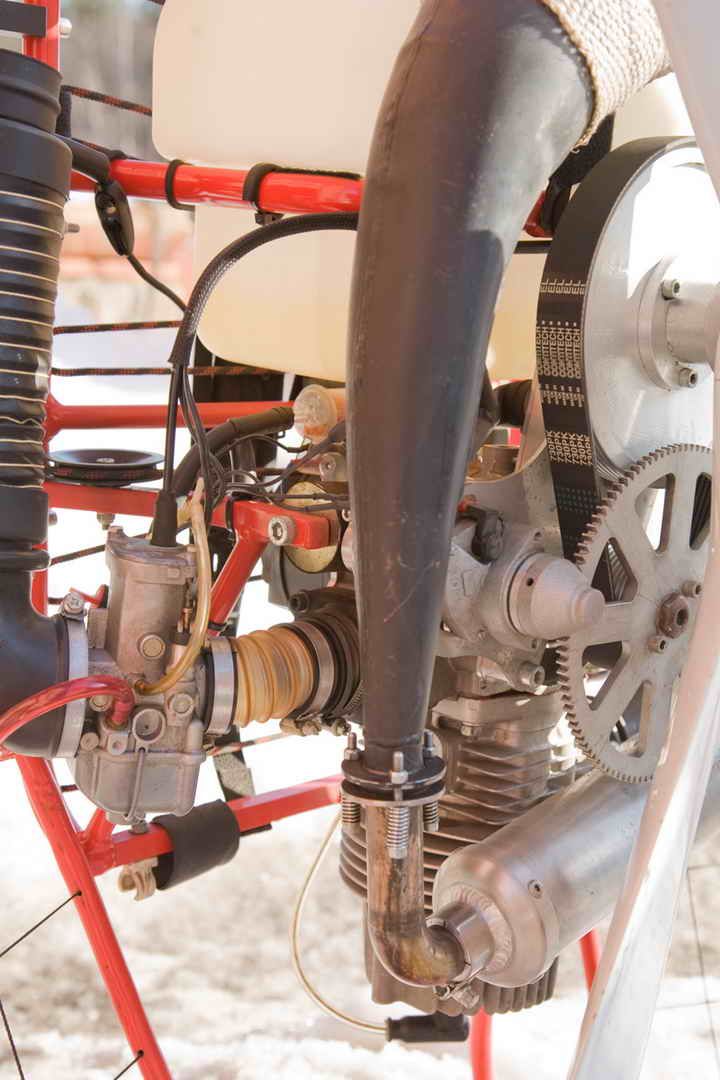

описанная ситуация напомнила мне те проблемы которые мы хлебнули с поплавковыми карбюраторами на парамоторах.
несколько лет (!) не могли устранить настройками перебои при работе на рабочих оборотах. при чем на земле ситуация была много лучше чем в полете. причина оказалась в общем то банальная- закипание топлива в поплавковой камере от вибрации. оказалось что для наших, (я думаю и ваших- дельталетчики) практически "подвешенных в воздухе" силовых установок- характерна вибрация значительно превышающая аналогичную вибрацию тех же мторов, но установленных на "земной" технике. поэтому в нашем случае оказалось что типовые решения по виброразвязке мотора и карбюратора- недостаточны.
нам пришлось пойти на изготовление своих прессформ и самостоятелно изготавливать более мягкие резиновые патрубки. и обязательно крепить карбюратор к основной конструкции ЛА
а вот ниже фото не самопала, а очень брэндовой немецкой установки, которые так же как имы долго ортодоксально болели поплавковиками. видно что компоновочные потери достаточно велики.
мой вывод: и карбюратор- не всегда прост

Карбюратор  должен  быть  термоизолирован  от  мотора - чтобы  бензин  не  закипал  от  нагрева. Это  раз.
Далее  про  вибрацию. Кстати - вибрация  трёхцилиндрового  мотора - полюбому  будет  больше  чем  у  четвёрки. Про  однацилиндровый  и  не  говорю. Понятно  что  его  колбасит  больше  всех.
Так  вот  -  самый  плохой  с  точки  зрения  вибрации  карбюраторов  вариант - это  крепление  через  резиновые  переходники - типа  шланга  и  при  этом  без  связи  карбюратора  ни  с  мотором  ни  с  рамой.  При  таком  варианте  амплитуда  вибрации  карбюратора  только  усиливается.
Успешные  варианты  крепления  карбюратора  бывают  чаще  всего - или  когда  карбюратор  закреплён  практически  жостко -  как  на  снегоходном  моторе :
( Цитата  про  крепление  карбюратора  на  РМЗ - 640 )
kvadratov сказал(а):
Пара  слов  про  крепление  карбюраторов  Микуни.
Глядя  на  них  я  давно  подозревал  что  там  есть  прилив  который  обычно  не  используется  но  сделан  -  точно  не  для  дизайна.  Недавно  нашол  фото  -  что  бывет  кронштейн  из  прутка  -  преназначенный  для  предотвращения  вибрации  карбюратора.  Ставится  в  некоторых  вариантах  комплектации :
( если  карбюратор  крепится  при  помощи  резиновой  переходной  детали )
«кронштейн 2.»
«кронштейн 1.»
Либо  -  как  на  картинке  из  ответа #509  -  нужно  крепить  карбюратор  к  раме  и  соединять  с  мотором  длинным  патрубком.
Играет  роль  и  как  закреплён  мотор  к  раме - чтобы  вибрация  демпфировалась  но  не  усиливалась.
Кстати -  в  ряде  случаев -  я  видел  что  головка  блока  мотора  у  иномарок -  соединена  с  кузовом  гидравлическим  амортизатором.  При  этом  применены  весьма  мягкие  подушки  крепления  мотора.  Думаете  производители  типа  Опеля  и  БМВ  делают  так  по  глупости ?  Понимаю  что  куда  прицепить  такой  амортизатор  на  дельталёте -  сразу  не  понятно...  Да  и  подумав  изобрести  не  просто...  Но  наверно  можно.
К  примеру  привинтить  к  головке  торчащий  вбок  кронштейн  и  поставить  амортизатор  от  кронштейна  к  раме. Всёже - часть  вибрации  амортизатор  примет  на  себя.

Успешныевариантыкреплениякарбюраторабываютчащевсего - иликогдакарбюраторзакреплёнпрактическижостко -какнаснегоходноммоторе :
( ЦитатапрокреплениекарбюраторанаРМЗ - 640 )
УЖОС, не вздумайте так делать. буран это вообще единственный агрегат который работает с жестко закрепленными карбюраторами.
видимо крайне низкая форсировка не создает тех жестких- высокачостотных вибраций от которых топливо вскипает. попытки повторить такое решеие на не ахти каком форсированном "пол ИЖа" уже привели к ненормальной работе мотора в теплое время года. после годичного секса с настройками, стали вешать карб через переходник сделанный из шланга системы охлаждения- все заработало. попытались применить такое же решение на чуть более форсированном Соло- патрубка из такогоже материала перестало хватать даже на один полет. пришлось уже лить свои патрубки и крепить карбюратор к раме (чтобы кто нить не воспринял буквально- обязательно через резиновые сайленблоки). и потом все опять повторилось на еще более форсированном Симонини
кстати мое мнение что лучше всего функцию крепления карбюратора выполняет рессивер на впуске- это получается жесткий во всех плоскостях крепеж, да еще с кучей дополнительных полезностей, например в виде комфортной для карбюратора и равной для карбюраторов всех цилиндров подаче воздуха в них.
после установки рессивера на мою леталку с рмз500 вибрация стало чуточку, но факт- меньше. и температуры в цилиндрах стали заметно ровнее.
