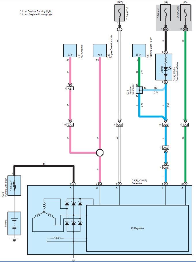

Пока все тут, поделитесь пожалуйста схемой подключения генератора с 3х контактной колодкой.

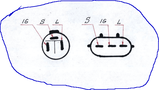

Буквы есть на генераторе? Там много разновидностей колодок у Денсо, и обычно все 3-х контактные:
L - выход на контрольную лампу. После запуска генератора на этом выводе появляется масса.
IG - зажигание.(ignition) - на этом контакте при включении зажигания должен быть плюс.
S - измерительный вход генератора. На нем присутствует плюс при любом положении замка зажигания. Обычно с него идет  провод (помойму желтый, но могу ошибаться) на плюсовую клемму аккумулятора через предохранитель ALT 15А. Этот вход служит для поддержания заданного напряжения именно на аккумуляторе, а не на генераторе как на ВАЗах или Бошах. При обрыве генератор дает некоторый перезаряд.
Ничего не нашел.

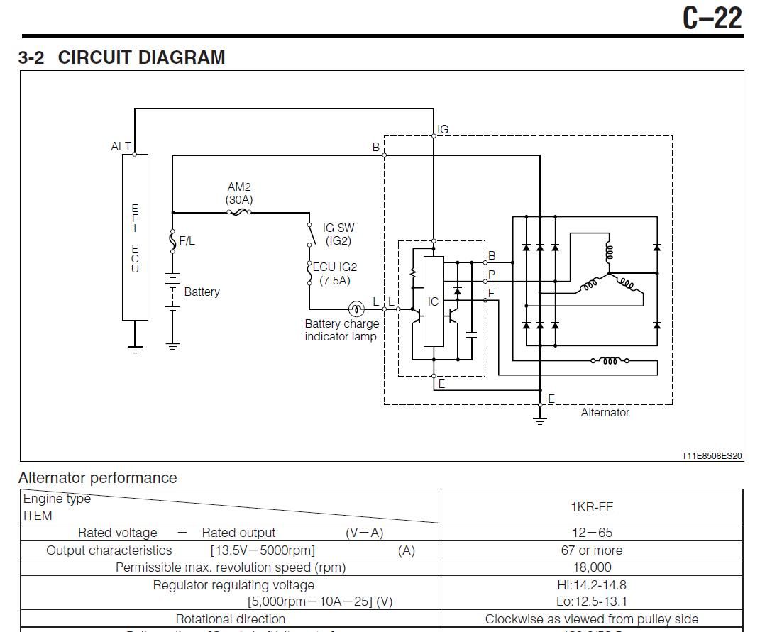

В тырнете весит такая схема:

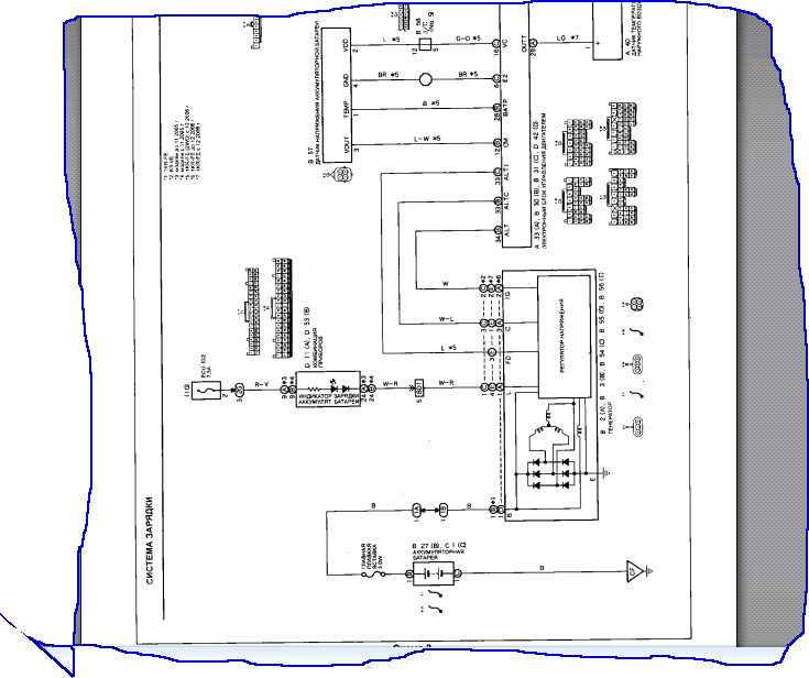

В мануале по ремонту на двигатель и в мануале на ярис (хз с каким мотором) такие схемы...

Все 3 схемы - разные...
Судя по тому что к колодке идут все 3 провода, и 4й силовой, ближе всего первая.
Как бы еще контакты распознать... У кого-нибудь букварь от Пассо есть?

Да по сути-то одинаковые все, если трехконтактная фишка... В - толстый провод под гайку, а остальные все те-же IG, S и L . Фишки на генераторе мне попадались трех видов. Круглая и две плоских с разным расположением контактов. На генераторе на корпусе обычно бывает наклейка, в которой эти контакты подписаны в уголке. Глянул щас три Тойотки начала нулевых годов - на двух 4-х контактные фишки с контактом М, а на одной плоская трехконтактная фишка. Расположение: S/IG/L
У меня шильдик не читается, но кажись нашел
S и С одно и тоже?
Ну вот видишь как все замечательно. Думаю что одно и то-же, но не уверен. Гляну вечером в букваре по своей машине. У меня тоже С.
З.Ы. Ну и ну. Глянул букварь по своей Премио - по схеме С идет к ЭБУ 🙁 Назначение ни где в букваре не написано, и даже в сети ничего не нашел - везде только обычные для Денсо выводы S Видимо где-то в начале века Тойота поменяла схемотехнику генераторов, при чем не на всех автомобилях, и за все это время ни кто не озадачивался назначением этого вывода.... 🙁
