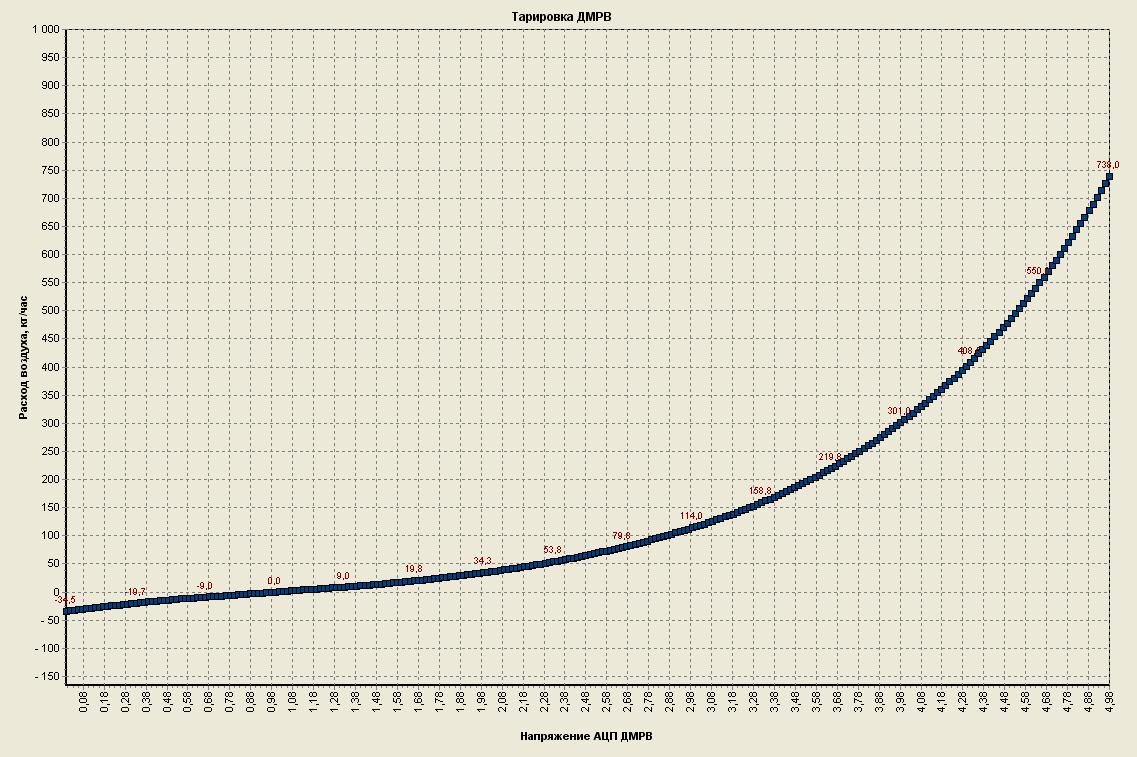

Сергей тут Вы не правы. Так выглядит характеристика ДМРВ с полторашки. Эбу лишь периодически измеряет сигнал, и среднеарифметически пересчитывает в расход.
Вот именно что перечитывает на основании заложенной информации о пропускном сечении, давлении и температуре.
Для 3 литрового турбо мотора те же показания напряжения на выходе с ДМРВ будут соответствовать в два с лишним раза большему расходу воздуха.
Так в чём же я не прав?
Для 3 литрового турбо мотора те же показания напряжения на выходе с ДМРВ будут соответствовать в два с лишним раза большему расходу воздуха.Так в чём же я не прав?

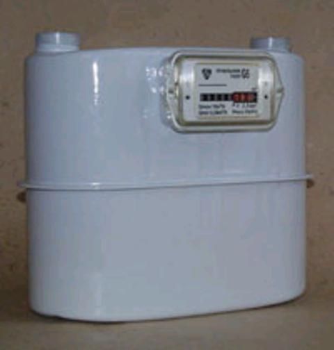

Расход измеряет вот такой счётчик.
Автомобильный расходомер измеряет изменение температуры (или сопротивления, точно не знаю) помещённой в поток нихромовой нити, всё. Не зная сечение воздуховода, температуру и давление подаваемого воздуха, показания расходомера не говорят вообще не о чём.

Смешно. Это счётчик, а не расходомер. Датчик массового расхода воздуха измеряет массу проходящего через него воздуха. Откалиброван он в конкретном типе корпуса, только и именно в который он устанавливается. Пример тарировки в сообщении #964. Бывают расходомеры частотного типа (Мицубиши, Субару, старый GM), там на выходе частота.

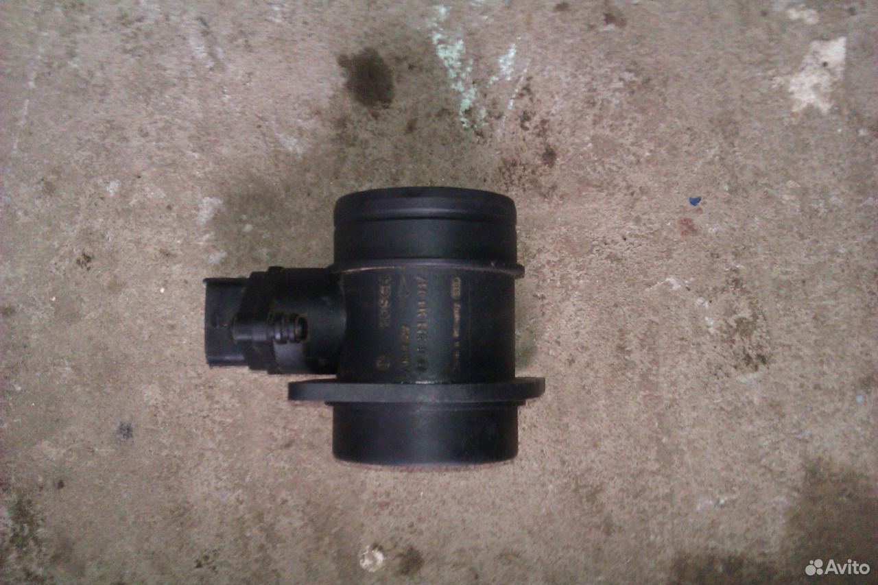

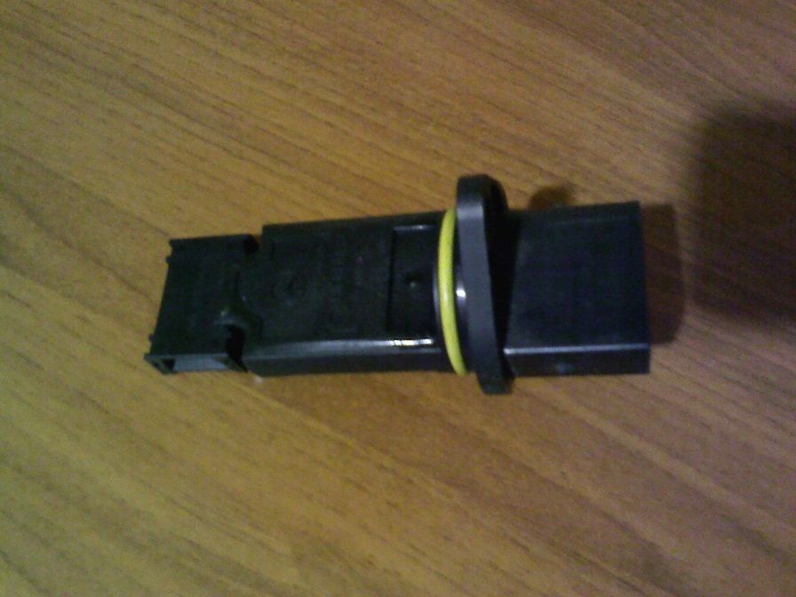

ДМРВ это деталь расходомера. В комплект расходомера входит датчик корпус и датчик температуры воздуха (при необходимости датчик давления). Вот расходомер и меряет расход.
На фото ДМРВ.
Ну что ты им одним намеришь?
А разговор зашёл о том возможно ли расходомером от 6 цилиндрового мотора измерить расход на 3 цилиндра.
Я сказал что возможно. Для этого всего лишь нужно уменьшить в два раза сечение патрубка (корпуса) в который устанавливается датчик.
На фото ДМРВ.
Так-то ДМРВ всборе продается.
без корпуса он вполне естественно ни о чем. Снизить сечение можно, но это будет другой ДМРВ, с другими тарировками и т.п. А вот ДАДу никаких изменений конструктива не требуется.

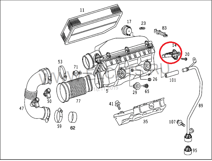

Так это жигулёвский с корпусом, в мерседесе он вставляется в корпус воздушного фильтра. И продаётся естественно отдельно.
