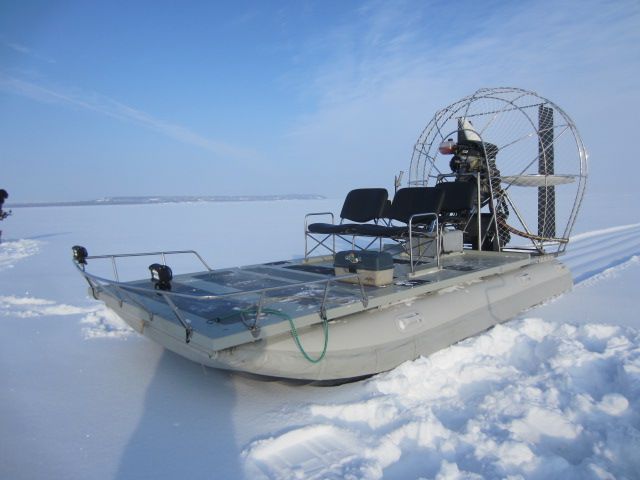

+3 два мотора в казани один я жёстко эксплуатирую вчера при -23 победил мотор-легко завёлся и доставил всех нас на берег.
докатываю сезон вот на этом,мозг стоит родной [smiley=thumbsup.gif]
    36 КБ · Просмотры: 276
лодка делалась не для воды. первый лёд,последний,промоины переехать. для воды думаю слабоват будет,если ещё река быстрая да лодка загружена.

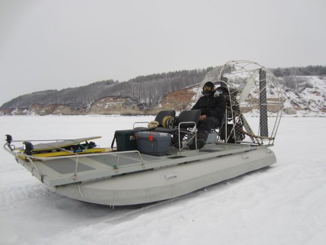

откатали сезон, двигатель показал себя на отлично,температура стабильная независимо от нагрузки и температуры за "бортом",ни свалов ни других косяков с его стороны замечено не было, редуктор Чернова тоже жив (на слух и визуально) вскрою отпишусь в соот. теме. 😉
    34,2 КБ · Просмотры: 270
Интересно конечно, да ещё на родных мозгах, какие обороты и какая при этом тяга? На снегоходном форуме, тоже, у кавото крутит на родных, а кто на карбы переделывает.
обороты ограничены 4200 тягу не мерил, меня и без замера всё устраивает,тем более на снегу точно не замеришь,крейсер 2800-3200.
