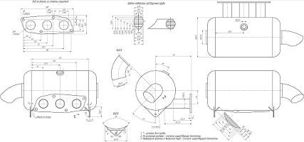

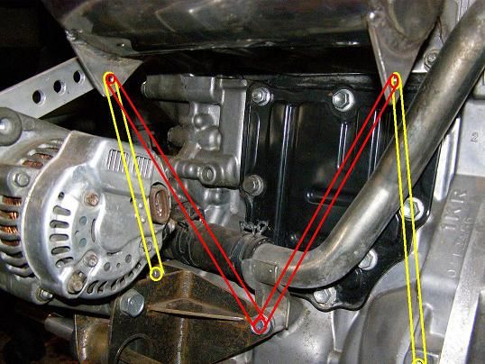

Подскажите, каким макаром лучше подкосить глушитель?
И можно ли для этих целей использовать дюралевые (алюминиевые) трубчатые подкосы?

Я думаю что и одного подкоса по центру вполне достаточно. А так оба варианта хороши.
А почему же нет.
а можно чертежик по крупней и фото установки ??мне только предстоит все это делать .

А почему же нет.
До какой примерно температуры нагреваются такие бочки?
Напрягает большой коэффициент теплового расширения, как самой бочки, так и подкосов...

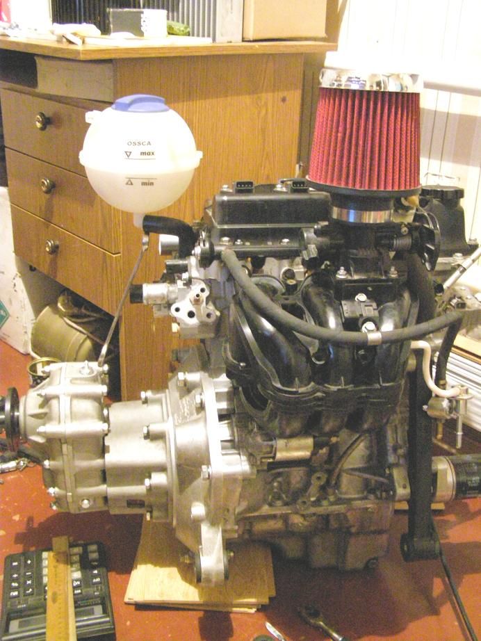

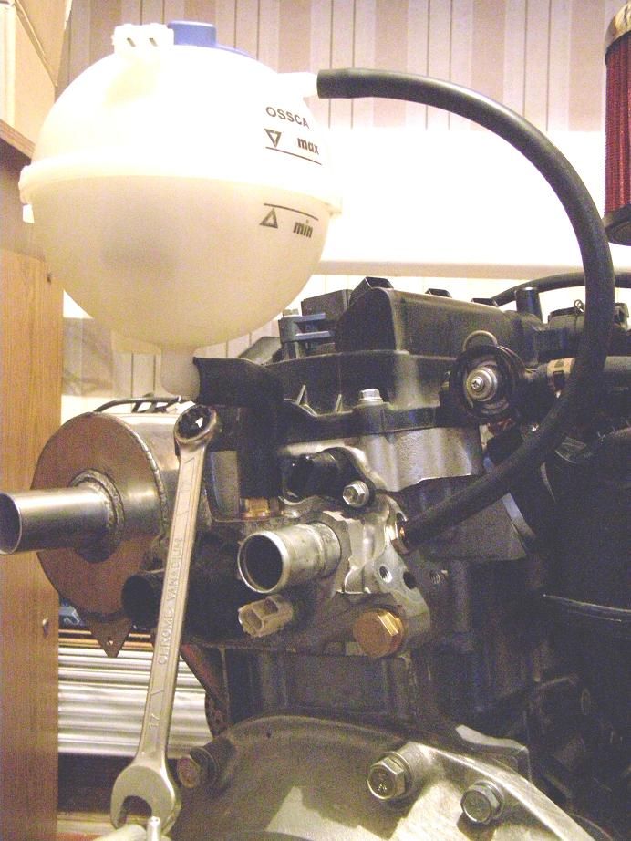

Еще вопрос по расширительному бачку. У многих установлен на пилоне и шланги идут через весь мотор. У меня хорошо компонуется сзади, кронштейн простенький получается. До плоскости винта 120 мм. Поток в этой зоне ламинарный или пульсирует? Бачек не отмотает?
    109,1 КБ · Просмотры: 291
    98,1 КБ · Просмотры: 284
А почему же нет.
красиво смотрится установка .а плита у вас и редуктор чьего производств ???мотор уже работает в смысли заводили ???на каком мозге ?
Плита и редуктор - А. Чернова, г. Минск.
Мозги - январь. Заводили. Надо вешать на стенд, и нагружать на всех режимах.

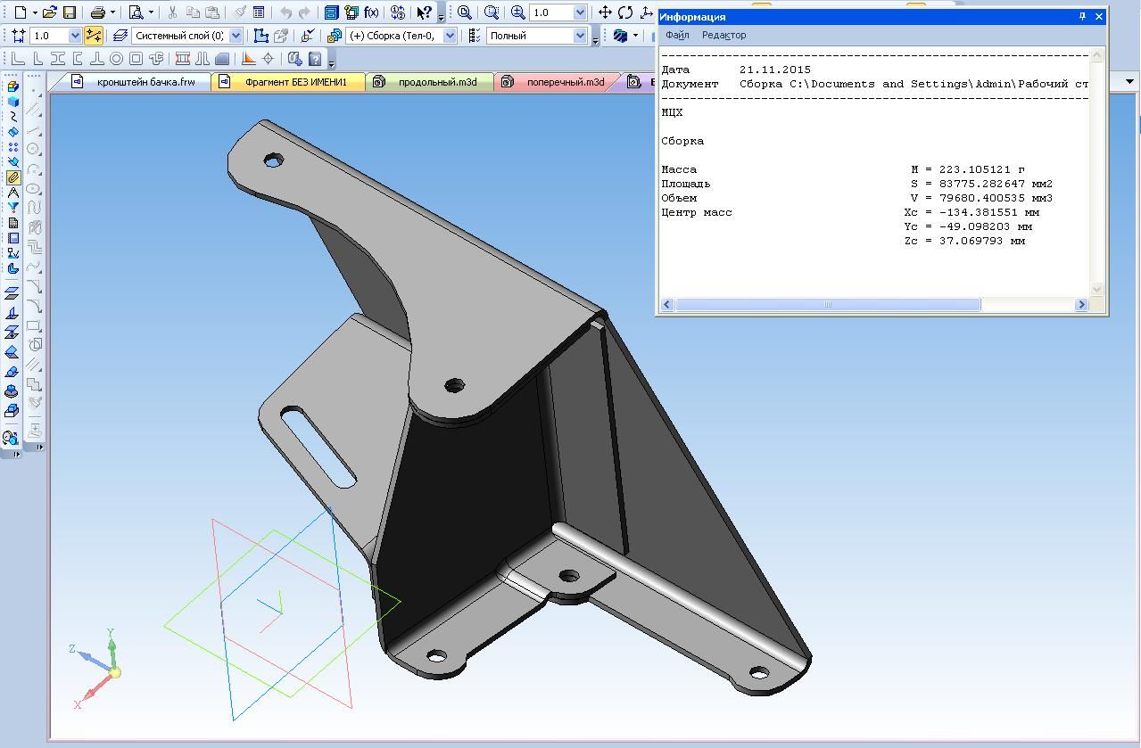

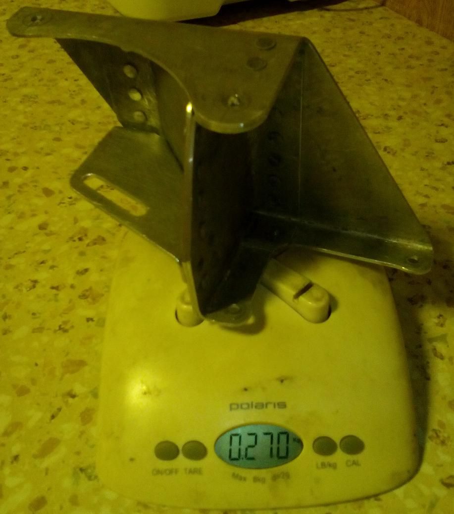

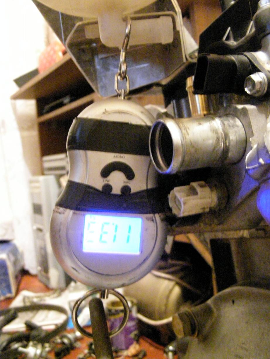

Бачек прамо к двигателю крепить собираетесь? В нем веса до килограмма по мере заполнения может быть. Надежное крепление кронштейна к алюминиевой башке сложновато будет изобрести.
На автомобилях крепится как достаточно жестким крепежом к блоку (та-же Тойота например 2 коротких стальных кронштейна в нижней части катоколлектора), так и штампованным из достаточно тонкого листа кронштейном, как на всех ПП ВАЗах. Вродь не ломает ни то, ни другое. Кронштейнов выхлопа из алюминиевых сплавов на автомобилях не припомню.
Расширительный в заполненном состоянии почти до килограмма веса будет. Мне кажется сложновато будет изобрести надежное крепление кронштейна бачка к алюминиевой башке.
Из дюрали двоечки. Пожалуй забабахаю с троечки, с отверстиями для облегчения в ненужных местах.
    123,3 КБ · Просмотры: 234
Не в этом дело. На головке просто нет достаточно прочных точек для крепежа кронштейна, на который безпроблемно можно было-бы подвесить такой груз, да еще и на достаточно большом плече-консоли. Головка алюминиевая. И на самом бачке может уши оттрясти от вибрации. Все ИМХО конечно, но тем не менее в автомобилях не зря бачек на кузов вешают.
Не было материала - с бачком чуть подзатянулось. Все-таки 2-ка, конструкция немного изменена.
1,5*4G держит. Дальше будем поглядеть.
