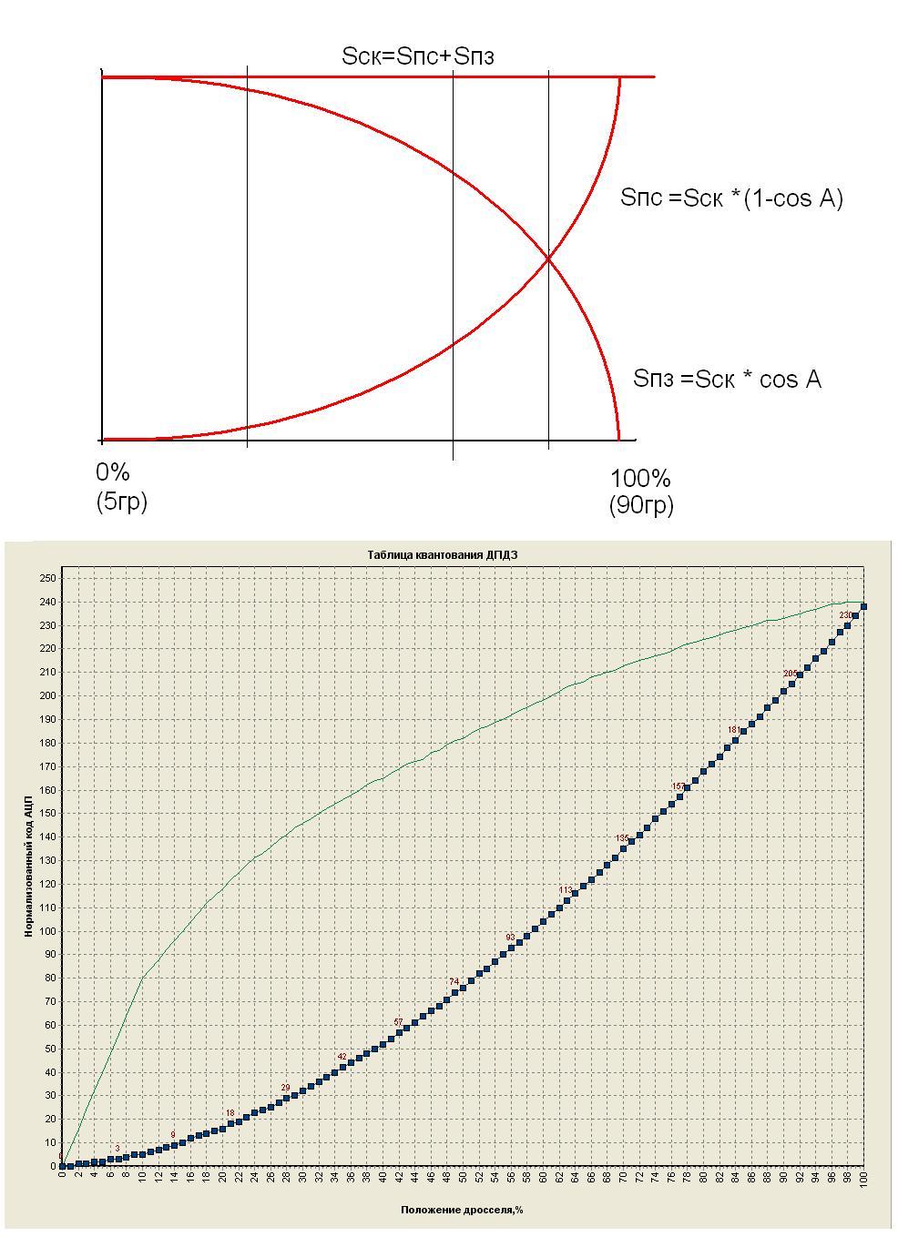

Добрый день! Вопрос по большей части к shtep-trs и dttdmitry, а также всем кто "в теме".
Калибрую ДПДЗ. Начальное положение и коэффициент тарировки определил. Добрался до квантования. Думается связано оно с нелинейностью зависимости площади сечения дроссельного узла от углового положения заслонки. Считаю проекцию через косинус (первое и логичное что приходит в голову). Получается такая картинка. У тазика зависимость ближе к логарифмической... Как жить дальше?
Sск - площадь сечения канала,
Sпз - площадь проекции заслонки,
Sпс - площадь дроссельного узла.
    186,7 КБ · Просмотры: 199
я в этом слабо соображаю но мне кажется мало пересчитать площади проекций заслонки ,в процессе прохождения воздуха возникают завихрения а следовательно сопротивления .

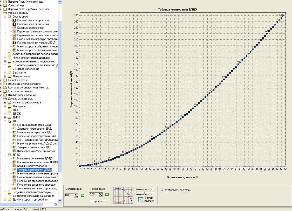

Разобрался. Данная калибровка отвечает за интервалы разбивки карт "по дросселю", только и всего.
И теперь самое интересное: подобный подход позволил разбить точки на карте на одинаковые интервалы, не по процентам открытия дросселя, а по фактическому проходному сечению. Для моего дроссельного узла в процентах это выглядит так:
0, 19, 29, 37, 44, 50, 55, 61, 66, 70, 75, 79, 84, 88, 92, 97. Посмотрим как это скажется на работе мотора.
Уточненное квантование:
