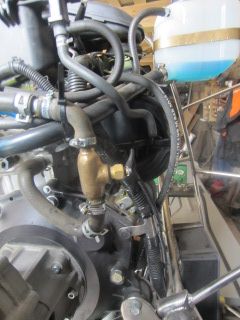

3-х цилиндровый ДВС Тойота 1KR
в разрез печки вот такая трубка с д.т. но один торец заварен шайбой с вн.д. 5мм. и в термостат вставлена шайба 3-4мм. точно не помню,так что он всегда приоткрыт,до этих процедур температура гуляла в зависимости от нагрузки.
    18,9 КБ · Просмотры: 339
В расширительный бачок идут два шланга, с верху с радиатора, а с низу...? Датчик не родной, тот, что в разрез поставлен? 5 мм отверстие для того , что бы увеличить сопротивление прохождения охл. жидкости?
нижний идёт в родной тройник в разрезе толстого патрубка к радиатору,датчик и прибор УАЗ. 5 мм.абсолютно верно.
