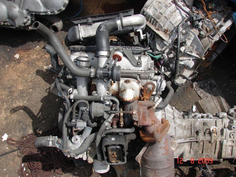

Марка двигателя      K6A
Максимальная мощность, л.с. (кВт) при об./мин.      58 (43) / 7500
Максимальный крутящий момент, кг*м (Н*м) при об./мин.      6.1 (60) / 6000
Тип двигателя      Water cooling 3 cylinder DOHC12 valve

Марка двигателя      K6A турбо.интеркулер
Максимальная мощность, л.с. (кВт) при об./мин.      64 (47) / 6500
Максимальный крутящий момент, кг*м (Н*м) при об./мин.      10.5 (103) / 3500

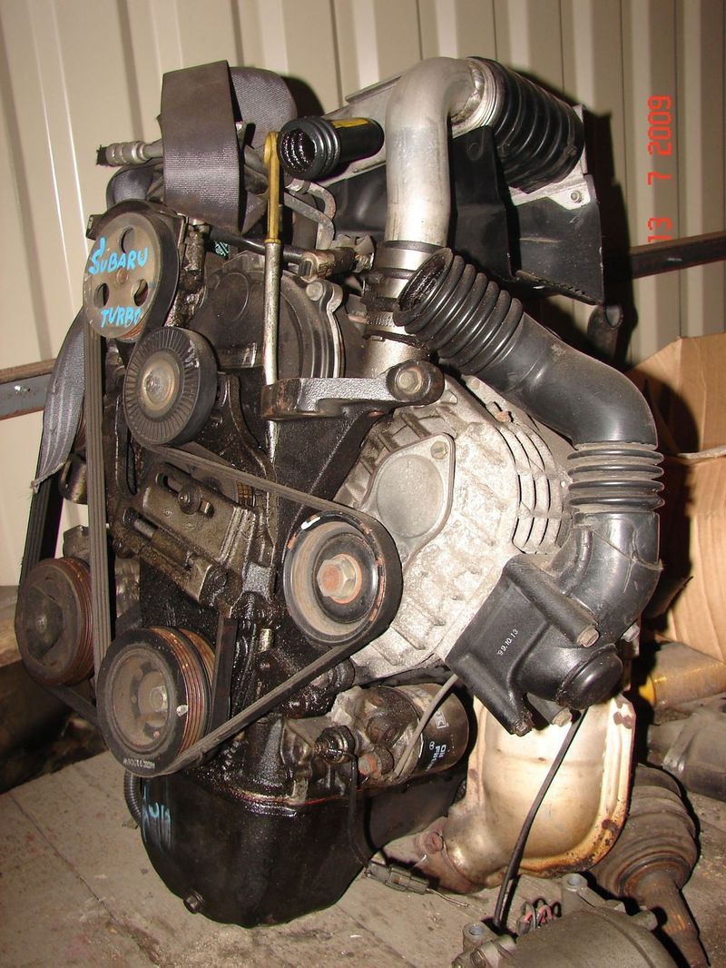

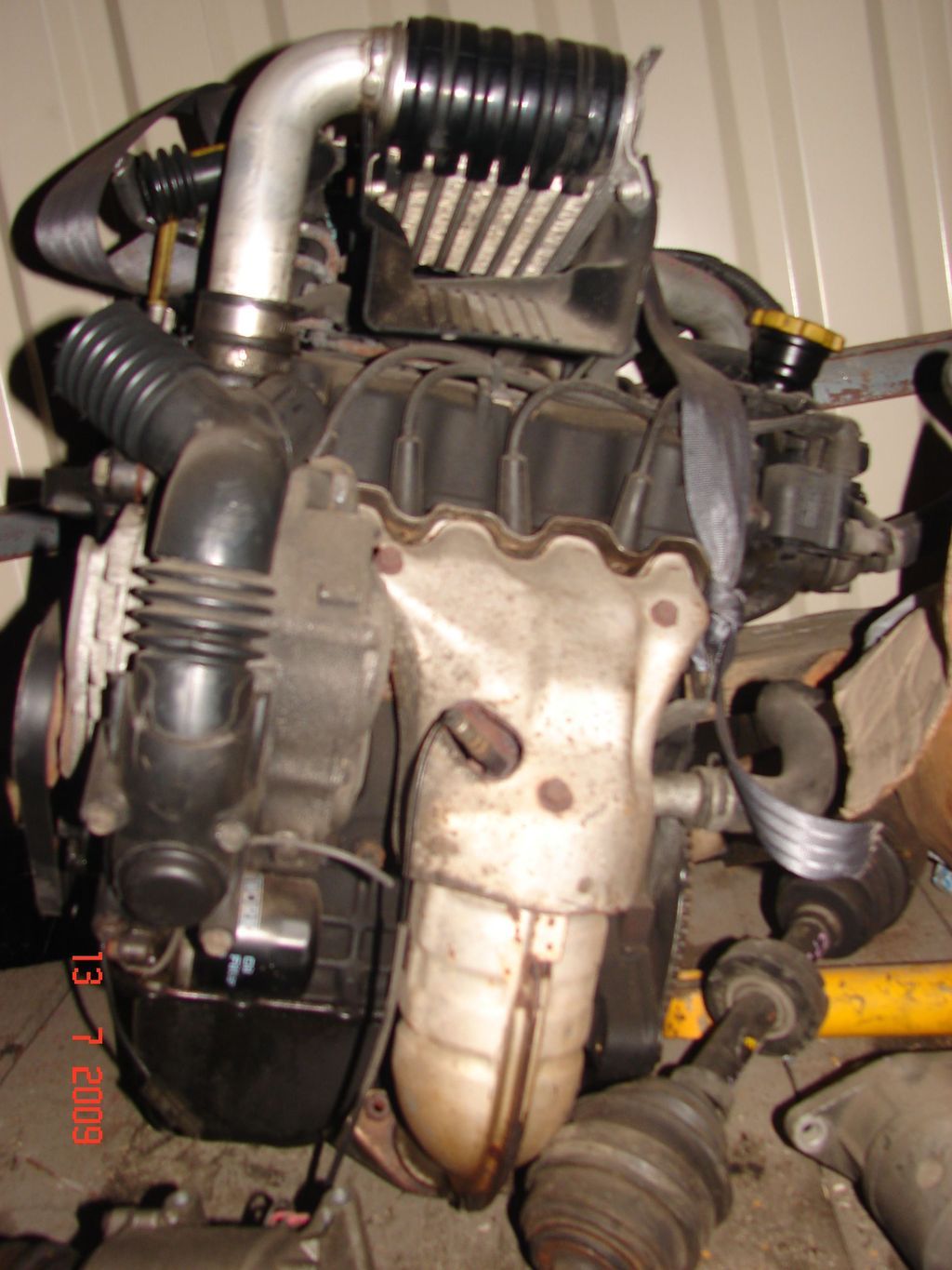

Двигатель SUBARU / СУБАРУ EN07A
Объём: 0,66 л.;
Тип питания: распределённый впрыск Модель двигателя (Engine Code): EN07A, бензиновый (Gasoline)
Тип ГБЦ: SOHC
Кол-во цилиндров: 4
Объем двигателя, см3 (Displacement (cc)): 658
Мощность двигателя, л.с/оборотов-мин (Power (bhp/rpm)): 42/7000
Крутящий момент, н-м/об.мин (Torque (ft/lbs@rpm)): 51.9/4500
Диаметр (Bore)/Ход поршня(Stroke), мм: 56.0/66.8
Степень сжатия (Compression Ratio): 10.0
Устанавливался на (In the following car(s)):
REX E-KH3
REX V-KP3
REX V-KP4 <4WD>
VIVIO V-KW3
VIVIO E-KW4 <4WD>
EN07A. Он суперчарджерный. То есть механический нагнетатель .

Марка двигателя      EN07
Максимальная мощность, л.с. (кВт) при об./мин.      64 (47) / 6000
Максимальный крутящий момент, кг*м (Н*м) при об./мин.      10.5 (103) / 3200
Тип двигателя      4 cylinder DOHC16 valve intercooler attaching supercharger
Доп. информация о двигателе      Наддув
Исполнение двигателя бывает горизонтальное и вертикальное.
