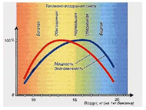

Вот  к  примеру -  допустим  такой  случай :
Имеется  некий  японский авто мотор. При  этом  -  пусть  даже  там  был  исходно  трамблёр -  карбюратор  и  4  цилиндра. Достать  родные  запчасти  не  удалось  и  поставили  трамблёр  от  ВАЗ 2108 и  карбюратор  от  ВАЗ  с  аналогичным  объёмом  мотора.
И  при  этом  -  получили  -  что  мотор  пытается  перегреться - и  отжигает  свечи  до  снежно  белого  цвета.  Дизелинг  -  наблюдается  при  каждом  выключении  мотора. Свечи  стоят NGK 6 ( 240  по  старому  БОШу.)  ( Для  сравнения - советские  А 23 - это  230  по  старому  БОШу ). Бензин  пробовали  95  и  98  -  результаты  одинаковые.
Вопрос -  как  с  этим  бороться ?
Обычно  -  если  не  грешат  на  зажигание  -  то  ответ  - карбюратор  беднит. Надо  подбирать  жиклёры.  Но  мы  -  не  уверены  что  с  углом  зажигания  угадано  верно.  Беда.
Тогда  -  возможно  надо  попробовать  разобраться  сперва  с  обогащением  смеси.  К  примеру  -  допустим  мотор  имеет  объём  1  литр. В  каждом  цилиндре - сгорание  происходит  1  раз  за  2  оборота.  Значит  мотор  прокачает  за 1 000  оборотов 500  литров  воздуха. В  рабочем  режиме -  допустим  при  4000 оборотов -  мотор  прокачает  2000 литров  воздуха. При  нормальном  атмосферном  давлении и  при 20*С плотность воздуха 1,206 г/л или 0,001206 кг/л.
2000 л  Х  1,206 г/л = 2412 г  =  2кг 412 г  воздуха  в  минуту.
Стереохиометрическое число для бензина - 14.7. Т.е. воздуха в смеси должно быть в 14.7 раз больше, чем бензина для полного сгорания бензина и и кислорода из воздуха. Если воздуха будет меньше - сгорит не весь бензин, если больше - не весь кислород.
На  практике  -  смесь, в которой на 1 кг паров бензина приходится 15 кг воздуха (со стандартным содержанием в нем кислорода), принято называть нормальной.
Если  уменьшить поступление воздуха до 12,5-13 кг. Смесь, как принято говорить, обогатится (бензином) - станет так называемой мощностной, потому что, сгорая в цилиндрах наиболее быстро, создает максимальное давление на поршни, а значит, высокую мощность. Правда, экономичность ухудшается довольно ощутимо, на 15-20% в сравнении с "идеалом". Каким? Если стремиться к экономичности, воздуха к смеси следует немного добавить - до 16 кг на 1 кг бензина. Такую смесь и называют экономичной. Расход бензина становится минимальным, правда, ценой некоторых потерь мощности - до 8-10% в сравнении с "мощностной". Смесь такого состава принято называть обедненной. Если при сгорании на 1 кг бензина затрачивается лишь 11-12 кг воздуха, смесь называют богатой. Дальнейшее обогащение 5-6 кг воздуха на 1 кг топлива приводит к тому, что способность смеси к воспламенению ухудшается настолько, что двигатель вообще может остановиться.
Ну  вот  -  в  общем  если  по  описанным  методикам  подсчитать  какой  расход  бензина  должен  быть  у  мотора.  -Теоретическую ( рассчётную ) цифру  можно  сравнить  с  расходом  бензина  полученном  в  эксперименте.
При  этом  можно  узнать  -  беднит  или  нет  двигатель.
Теоретически ( ИМХО ) - вроде  как  всё  верно...
Однако  интересно  -  не  допустил  ли  я  в  своих  рассуждениях  каких  то  ошибок.  Возможно  есть  опыт  людей - которые  считали  и  настраивали  по  подобным  методам.
Хотелось  бы  знать  мнение  по  этому  вопросу  как  теоретиков - так  и  практиков  мотористов.
Если  всё  верно  в  описанной  мной  системе  подсчёта -  можно  посчитать  расход  воздуха  и  бензина  для  мотора  с  любым  числом  цилиндров  -  любым  объёмом  и  при  любых  заданных  оборотах...
Ну  а  далее  -  если  быть  уверенным  в  том  что  двигатель  греется  не  из  за  обеднения  смеси  -  можно  переходить  к  регулировке  зажигания. Это  уже  будет  проще.
Ну, мне так слабо -- киограм на килограм......
Тоесть то что знаю, это то что 1:15 является идеалом для мотора и кошелька.
В остальном всё делаю как учил отец -
Вначале выставляем зажигание без страбоскопов исключительно на слух.
Слух заключается в анализе изменения работы двигателя по оборотам на ХХ, по детонации при резком дросселировании и под значительной нагрузкой.
Если начать с регулировки карбюратора, эффекта не будет. Можно настраивать с утра до вечера и с вечера до утра ,а на сбитом зажигании двигатель не выдаст оборотов, нагар на свечах будет вечно чёртезнает какой
Когда найден оптимальный угол, начинается шаманство с карбюратором -
Аналез по качеству топливовоздушной смеси при помощи визуального осмотра свечей зажигания на придмет цвета нагара и времени стартерного запуска на холодное и горячее состояние двигателя.
Когда подобран максимально возможный оптимал, идёт точная подстройка подачи воздуха под жиклёр ХХ.
Если все выше перечисленные методы не помогли, выкидывем этот жигулёвский анахранизм и ставим нормальные импортные карбюратор отстроеные с завода на данный обьём двигателя и запечатаный пломбой ,и трамблёр с исправной системой коррекции зажигания
Только условия - свечи должны быть не новые,а заведомо исправные ,бензин должен быть проверенного качества, компрессия в цилиндрах должна быть одинаковой и не ниже нормы.
