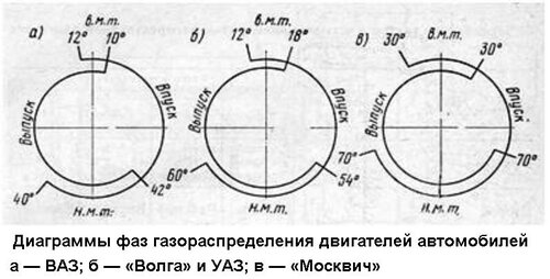

Hitek -  а  в  качестве  лёгкого  оффтопа...
Какие  фазы  для  мотора ( автоконверсии )  для ЛА -  кажутся  Вам  предпочтительными ? Предположим  если  -  заказывать  распредвал  на  заказ -  можно  кулачки  повернуть  как  вздумается.  В некоторых  случаях - можно  и  регулируя  имеющиеся 2  распредвала - накрутить - почти -  что  в  голову  взбредёт... А  как  лучше ? К  каким  фазам  газораспределения стоит  стремиться ?
( Изменение  фаз  в  процессе  работы  мотора  не  предполагается )
Мне  вот  нравились  симметричные  фазы  мотора  УЗАМ  от  Москвича... 70 - 30  -  30 - 70... Хоть  под  авиавариант  он в  целом -  и не  заточен...  Но  чтото  в  его  характере  было  - этакое...  Спортивное - в  понятиях 70 - 80х годов... Фазы  ВАЗ  -  однако  мне  меньше  нравятся...
Прокомментируете ?
«Фазы  газораспределения  ВАЗ - Волга - Москвич»

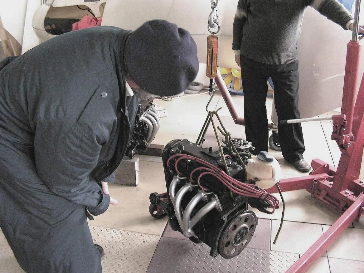

Наш  друг   tenebr -  наелся  трёхцилиндровыми  аппаратами...  И  я  его  пониаю.  Вообще  3  цилиндра -  это  просто  валюнтаризм  какойто...  Я 3 цилиндра  всегда  считал  за  насмешку  японцев  над  всем остальным миром.
Однако  есть  мысль -  что  моторы  дельталётов  -  можно  испытывать  на  земле -  подвесив  телегу  к  перекладине  ворот.  Чтобы  смоделировать  отсутствие  опоры  колёсами  на  землю. Подвешивать  естественно  за  узел  крепления  крыла. Не  забывать  при  этом  про  использование  троса  приличной  толщины.  10 - 12  мм.  Ибо  грохнуться  на  земле -  и  поломать  что  либо - обидно  будет.
Опасность  вибрации  -  многократно  усиливается  возникновением  резонанса  конструкции.  А  резонанс -  может  быть  усилен или  разрушен  изменением  жёсткости  опор  крепления  двигателя  и  применением  демпферов ( или  амортизаторов ).
В  данной  теме  проблемы  одноцилиндровых  моторов -  будем  считать  не  совсем  актуальными.  Их -  по  жизни  трясёт  немилосердно. И  как  с  этим  бороться  мы  уже  прочитали. Я  себе  уже  взял  на  заметку  отдельное  крепление  карбюратора (  для  супер  жёсткой  вибрации ).  Если  АКА  Pisman  имеет опыт в работе с моторами имеющими 3 - 4 цилиндра - тогда  возможно  ему  будет  что  дополнить  в  тему - ПО  СУЩЕСТВУ.
В догонку - о  3  цилиндровых  мотрах.  Я  работал  ( некоторое  время  назад )  на  заводе  по  ремонту  болгарских  электрокар  и  погрузчиков _ с  дизелем.  Дизеля  там  были  3 и 4 цилиндровые.  Если  запустить  4 цилиндровый  мотор  стоящий  на  бетонном  полу  свободно -  он  работает  и  особо  не  вибрирует  - и сбежать  не  хочет.  А вот  трёхцилиндровый  мотор ( не  зафиксированный )  - пытается  крутиться  на  полу  и  искать  где  в  цехе - самое  низкое  место.  Можеет  уехать  на  ЖОПЕ пардон - на  поддоне - юзом - чуть  ли  не  за  проходную....  если  керосинового  шланга  хватит...
Вот  посмотрев  на  такое  поведение 3 цилиндровых  моторов - я  и  потерял  веру  в  то -  что  3  цилиндра - это  хорошо.

kvadratov, не буду лезть в теорию, постараюсь в общих чертах
Те которые обеспечат максимальную отдачу на средних и высоких оборотах.
Предположим  если  -  заказывать  распредвал  на  заказ...
Для этого должна быть методика расчета... А это удел избранных.
Прокомментируете ?
Применительно к картинкам: у данных двигателей, различны диаметры и ходы поршней (принципиально не пишу объем), диаметры клапанов, каналов, высота подъема клапанов и т.д...
Но! Одинаковые задачи! Вот Вам и вывод.

Hitek - спасибо. Хотя  Вы  не  ответили  а  отговорились.
Значит - либо  сами толком  не  знаете - либо  поделиться  информацией  не  хотите.
У  меня  вообще  стоят  на  полочке  и  первый  том  Девилльера  и  Иваницкий...  И  по  теории  рассчёта  кулачков -  я  читал  кое  что...  Ознакомиться  по  книгам  с  теорией - не  долго.  Интересно  было  узнать - что  скажут  практики. Я  ведь  не  просил  описание  рассчёта  ГРМ ДВС.
Меня  интересовал  более  общий  взгляд  на  проблему.
Соотношение  диаметра  цилиндров  и  хода  поршней - конечно  нужно  принимать  в  рассчёт выбирая  фазы  для  ГРМ...
Вот  тут  я  не  совсем  хорошо  понимаю - куда  стремятся  тенденции...
Ответ  что  фазы  лучше - те которые обеспечат максимальную отдачу на средних и высоких оборотах - это  просто  шедевр.  А  то  я  об  этом,  наверно  не  догадывался....
