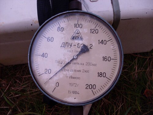

-КАрб подобрали .мотор  завели-КАК  измерить мощность полученную?.Стенда нет .
Так как  всетаки замерять мощность.Нарыл в сети методику для лодочных моторов. с рисунками прибамбасов.но уж больно там все спицифическое-вся хрень в баке с водой и тд.Неужели никто не мерил?
kvadratov
Вас  интересует  конкретная  мощность  в  кВтах ?
Или  устроит  сделать - как  делает  большинство  пользователей - поставить  какой  либо  известный  ( или  не  очень  известный )  винт  и  замерить  динамометром  статическую  тягу ?
«динамометр»
Обычно  если  тяга  на  стопе  получается  не  хуже  чем  у  людей -  становится  понятно - полетит  пепелац  или  нет...
И  работает  мотор ( и  пропеллер ) нормально  или  нервы  треплет.
Вместо  динамометра  можно  попробовать  приспособить  весы... Но  не  забывая  про  технику  безопасности...
Тоесть  чтобы  верёвки  или  тросы  не  оборвались  и  ничего  никуда  не  укатилось...  А  то  как  даст  пропеллером - больно...
Настоящий измерительный  стенд  я  видел  пару  раз  в  жизни.  Вещица  редкая.  И  на  картинке  встречается  не  часто...

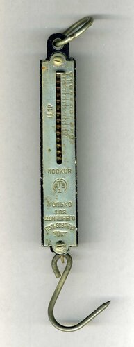

Если  нет  динамометра  и  нет  подходящих  весов -  люди  иногда  делают  самодельный  безмен  на  четверть  тонны...
Из  пружины  от  автомобильного  амортизатора  и  с  принципом  действия  как  у  простого  пружинного  безмена.
Градуируют  при  помощи  подвешивания  пудовых  гирь  или  мешком  с  песком ( известного  веса ).
Точность  конечно  меньше  чем  у  фабричного  прибора...
Но  видел  вполне  рабочие  образцы  самодельных  динамометров на  принципе  безмена.

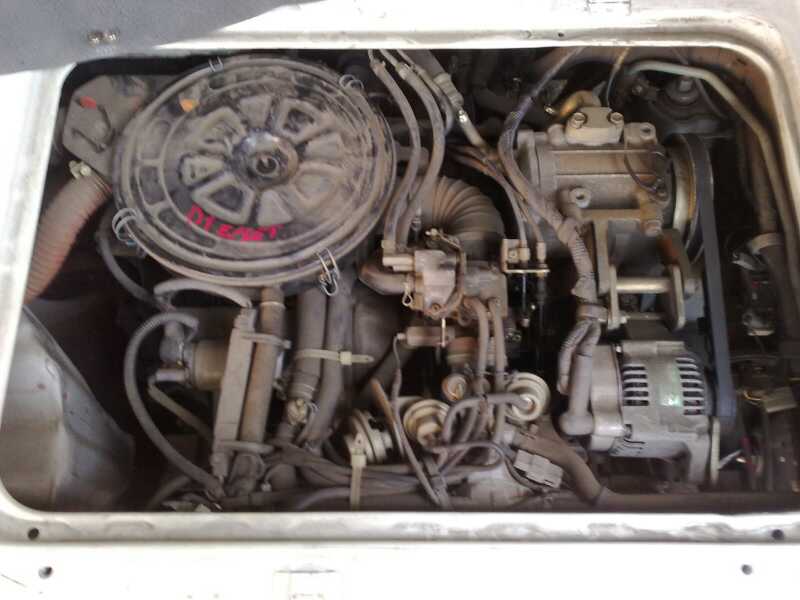

Круто (про последнее фото) ..Единственное что прочитал марка двигателя..Какой год,сколько весит, инжектор карбюратор,сколько стоит?
