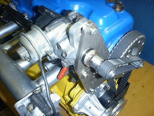

Ядерный комар -  Магнето  на  3  цилиндра - от  чего ?
Или  тракторное  поставите  через  редуктор 1 : 3 ?
И  с  самодельным  распределителем ?
Может  проще  будет  приспособить  автомобильный  трамблёр -  примерно  так :
( на  фото  переделка  происходила  по  компановочным  соображениям. )
«Трамблёр  на Suzuki G-13.»
Обязательно  загляните  по  ссылочке :
http://motors-engineering.com/reductors/redrem.php
Естественно  -  при  отсутствии  открытого ( доступного ) привода  распредвала - придётся  делать  привод  трамблёра  от  коленвала  с  передаточным  числом 1 : 2 ( зубчатым  ремнём  или  цепью ).
Если  найдёте  трёхцилиндровый  трамблёр -  хорошо.
Если  нет - можно  приспособить 6  цилиндровый.  Думаю  что  их  больше.  Желательно  от  иномарки. Устроен  должен  быть  подобно  трамблёру  ВАЗ 2108  -  только  не  на 4  а  на  6  цилиндров.  Будет  центробежный  автомат  и  всё  будет  работать  по  простому.  Шторку  изготовить  заново -  с  тремя  вырезами  вместо  6.  Чтобы  коммутатору  жилось  легче.
