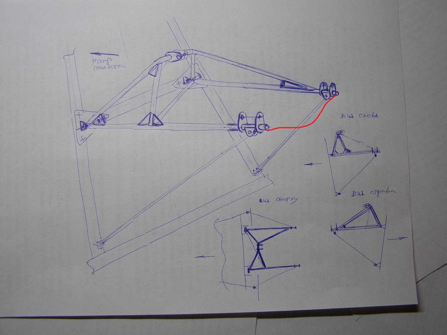

Нужна критика по следующим вопросам:
1. Угол наклона двигателя примерно 6 гр. Под винтом 250 мм. Не мало? Впринципе можно и приподнять, но придеться попыхтеть над расчетами
2. Такая моторама годится? Материал скобы - сталь 20, подкосы дюраль.

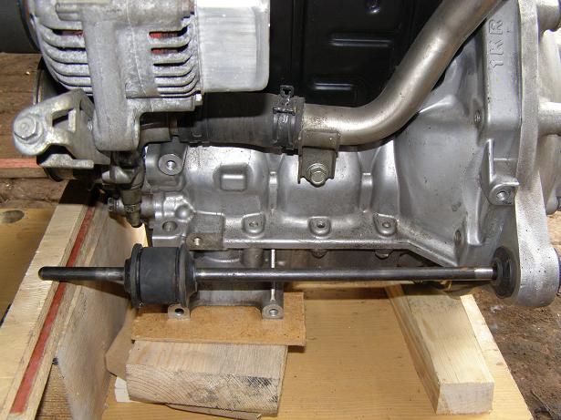

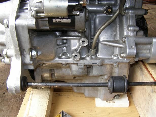

Столкнулся с серьезной проблемой. В городе где существовало с десяток машиностроительных заводов не могу найти бесшовную трубу. Нанотехнологии мля...
Размышляю над таким вариантом:

А зачем ты так делаешь! две опоры на плите и одна еще на передней крышке. Ты поочему ее не задействуешь?
Пчеловод
На №697,  не  реальное    положение  трапеции ,в полёте ручка должна  быть на  много  впереди,чтобы иметь  запас на управление по  тагажу.  И диферент  основных шасси оч  большой верхний  кирпич  лишний и винт  поднимется ,на  мой  взгляд.

Трапеция на якоре :)
Дифферент (прижился походу термин) - 200 мм (яма + ракурс не удачный), хотя может действительно великоват?
