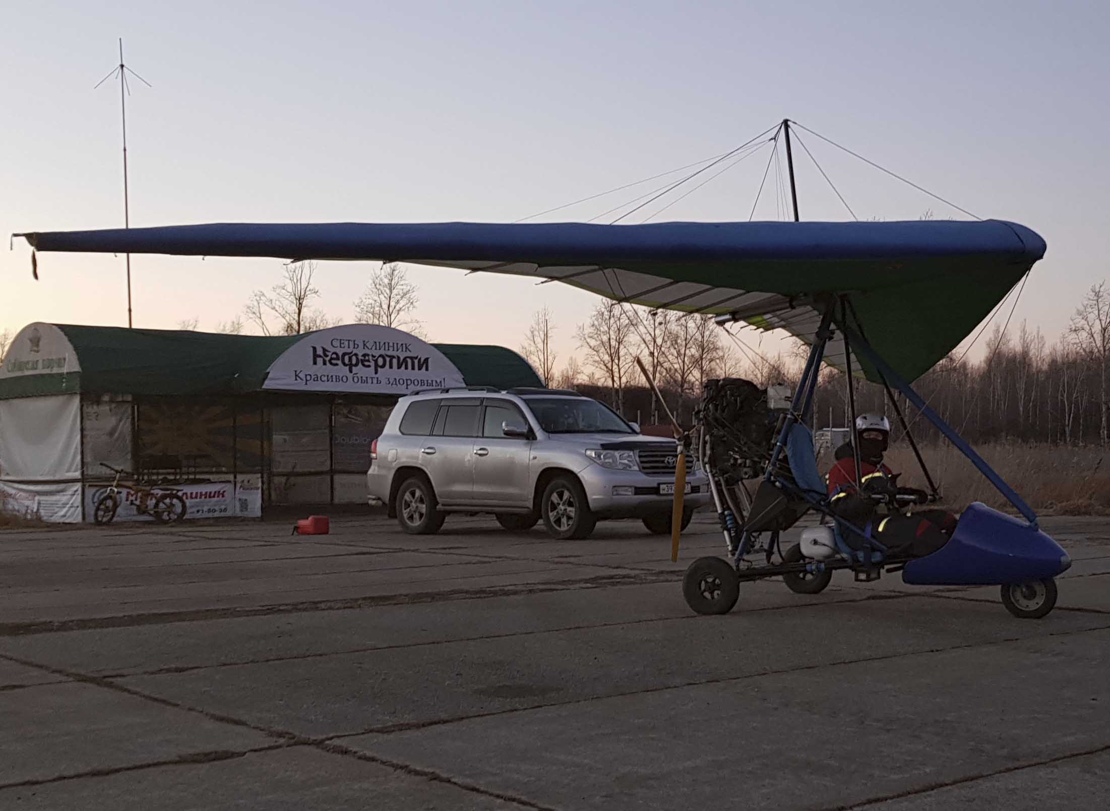

Спасибо Дмитрию и его команде  за настройку двигателя. 17.07.2017 г.  облетали дельт с 1KR-FE на Январе, крыло Апогей-16, винт R-104 Киевпроп. Скороподъемность  вдвоем  3,5 м/с.

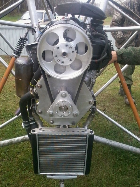

Может с луганским винтом? У Киевпропа другие обозначения.
Расскажите, если не трудно:
- какой редуктор/редукция?
- какие режимы двигателя: холостого хода, крейсер (с одним, с двумя), максимальнвый?
" обрамил мотор "

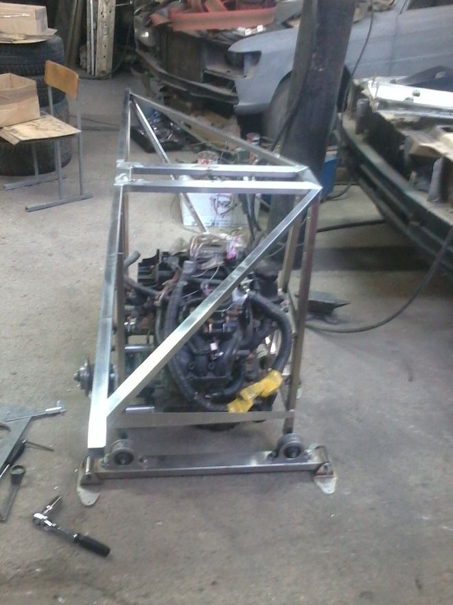

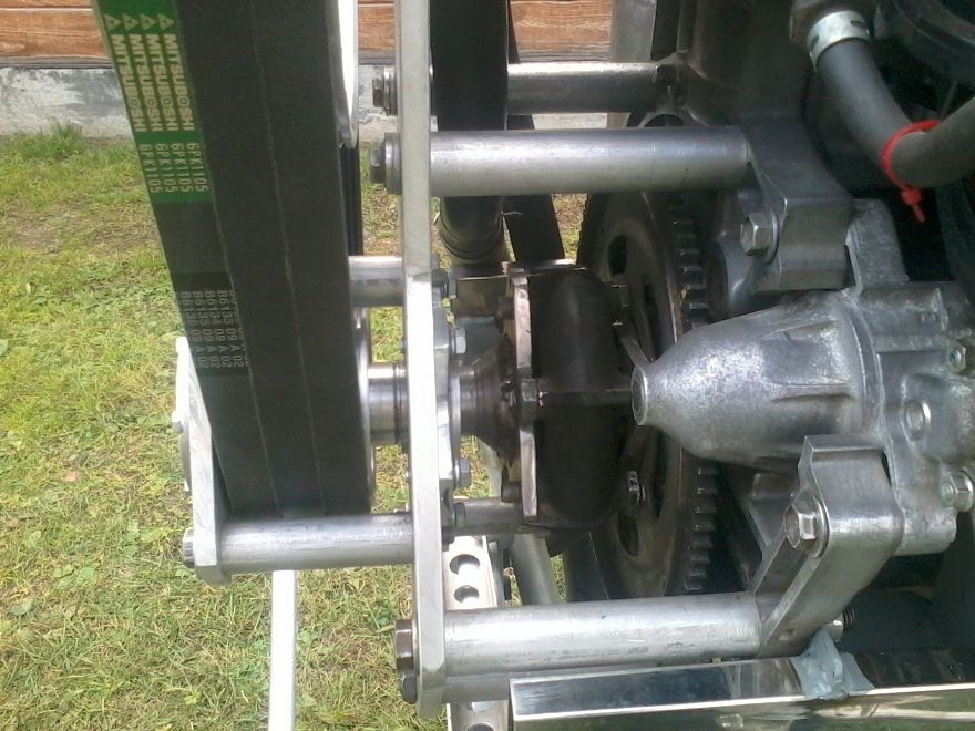

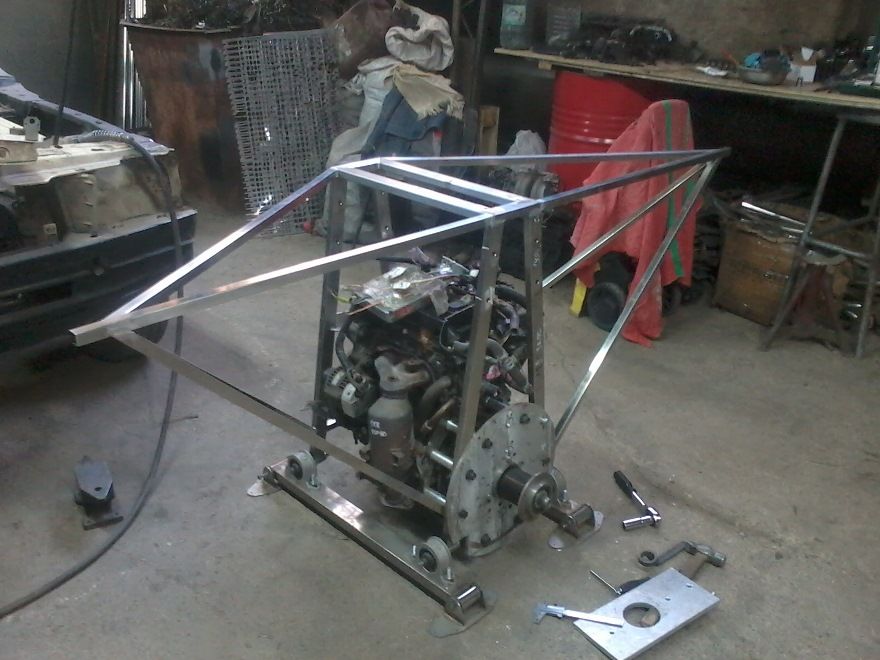

Не пугаться ...........это для аэроглиссера :~~) с кольцом ограждения будет а не для самолета  :~)

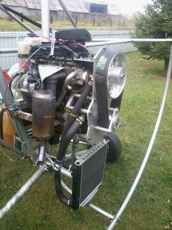

Был в гостях у товарища . Такой же мотор по такой же конструкции редуктора .
Налетал наверно пару десятков часов - полет нормальный .

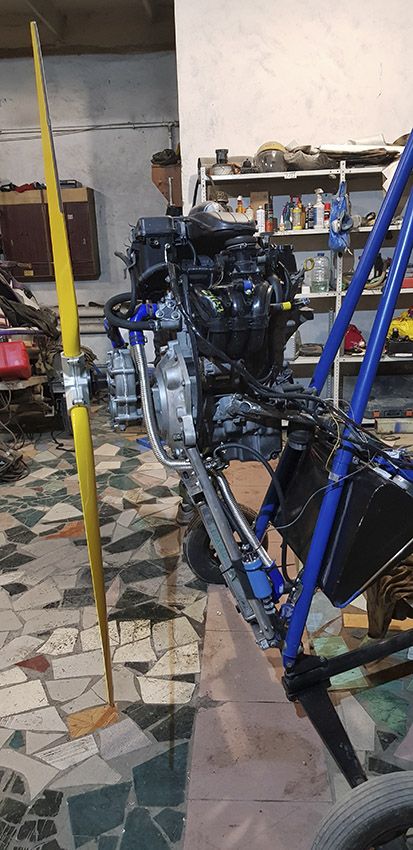

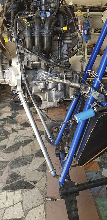

Ну вот дорогие друзья, еще один дельталет взмыл в небо под толкающей силой тойтовского двигателя 1kr-fe!!!
Чуть-чуть фото и пояснений...

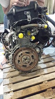

В начале июня я купил сей двигатель за 22 тонны 2008 г.в.
    20,8 КБ · Просмотры: 399

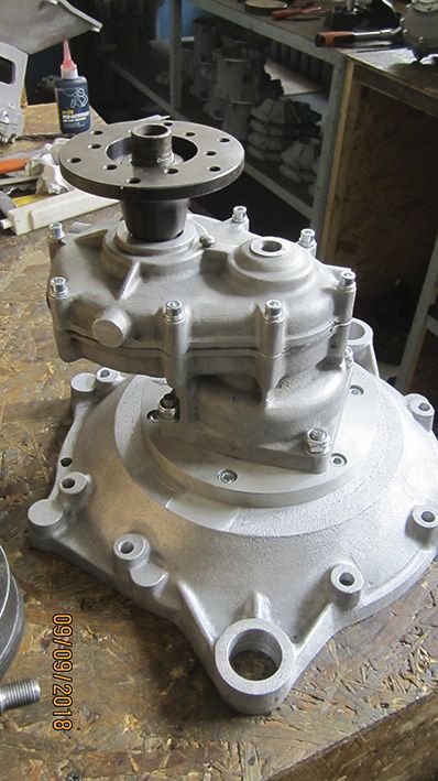

И отправил его Сергею Нестерюк, которому ОГРОМНОЕ СПАСИБО!!! Сергей, пока двигатель ехал ТК сделал на него предварительно косу и буквально за считанные дни завел его и прислал мне видиоотчет... Стоит отметить, что с Сергеем очень приятно общаться! Он не только качественно все сделал, провел полный осмотр и запуск, но и до сих пор помогает мне с возникающими по установке и т.п. двигателю...
Параллельно у Чернова Александра была заказана переходная плита для установки на этот двигатель имеющегося у меня редуктора от Hirth 2706 c редукцией 2.58. В отличии от Сергея, Александр Чернов эту задачку решал больше двух месяцев, НО она была решена и переходная плита к началу сентября приехала...

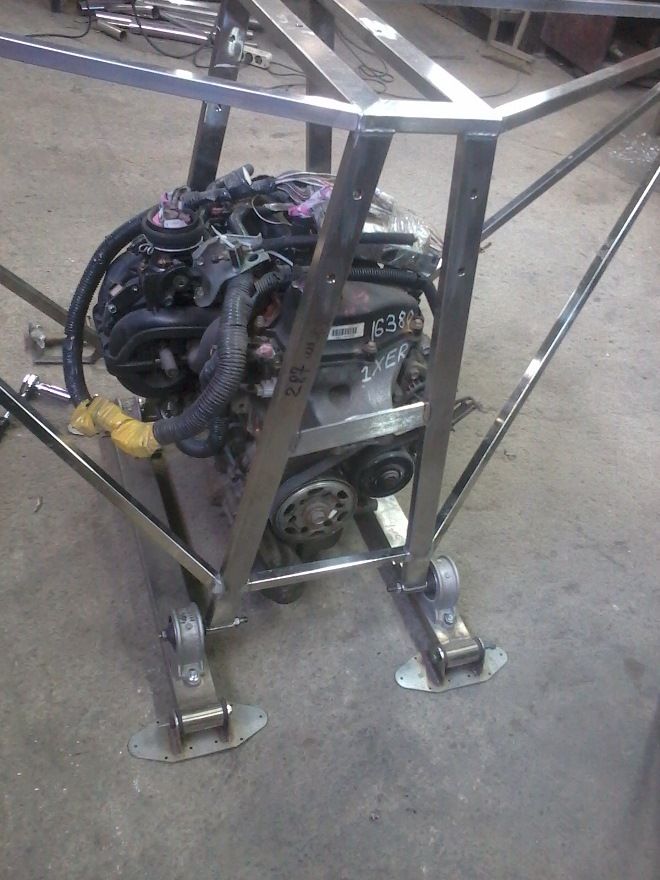

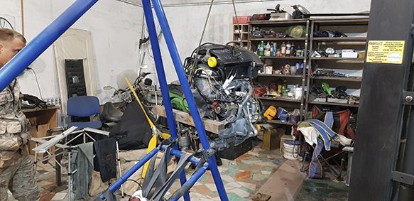

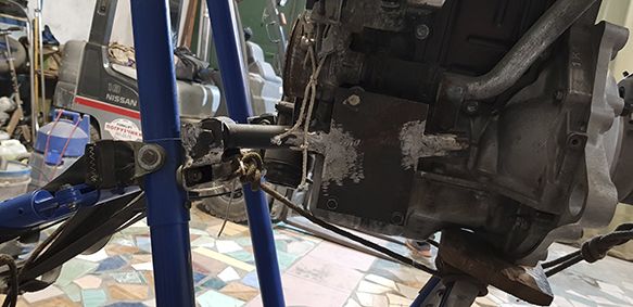

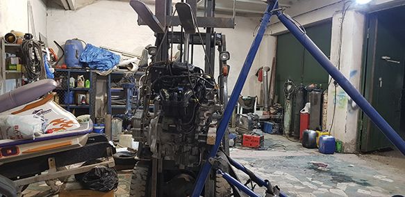

мы это дело срастили, подвесили и начали с Братаном Иваном устанавливать движок на тележку, кстати говоря которая у меня от Уварова...
    46,9 КБ · Просмотры: 409

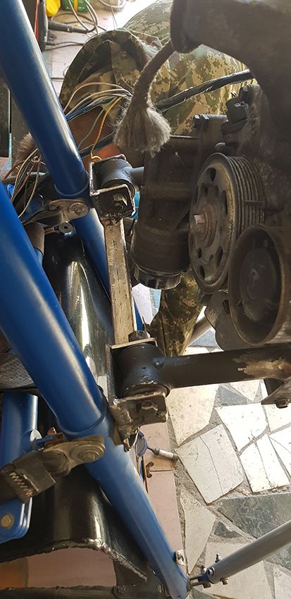

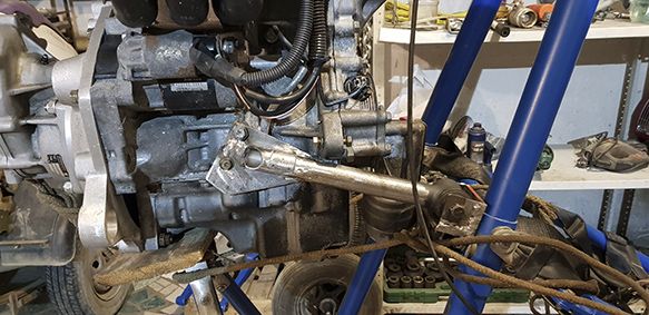

Не долго думая Иван предложил купить какую то тягу от жигулей, распилить ее и прикрутить к движке, что мы и сделали...
    74 КБ · Просмотры: 421
    39,1 КБ · Просмотры: 422
    50,2 КБ · Просмотры: 427
Получилось, что тяги к двигателю что слева, что с права крепятся в трех точках...
Прикрутили к ушам редуктора переделанные подпорки и двигатель встал на свое место...

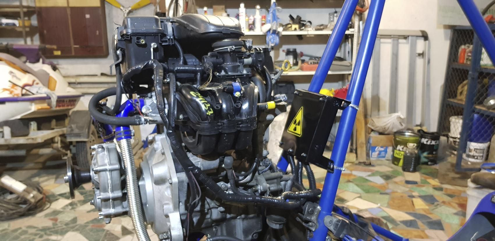

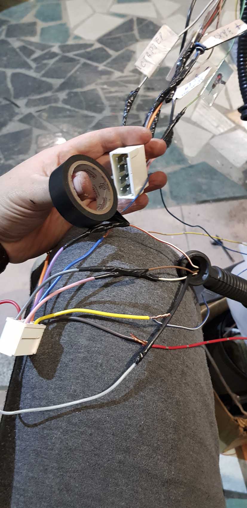

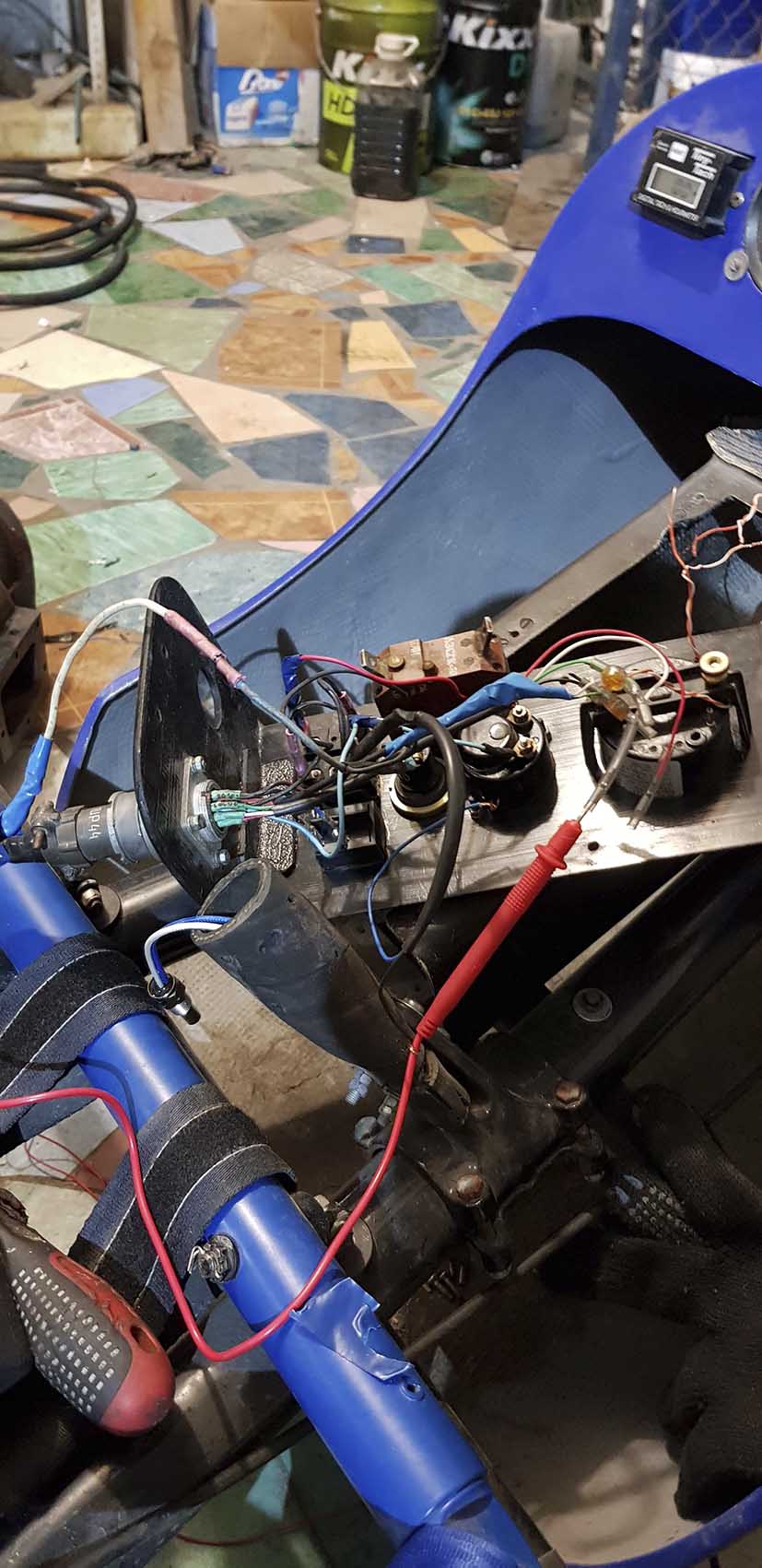

двое суток ушло на подключение новой проводки и приборов, так как раньше у меня стоял двухтактник...
Пришлось смастерить коробушку для мозгов и уложить всю проводку в гофру...
    125,9 КБ · Просмотры: 416
    126,1 КБ · Просмотры: 432
    180,5 КБ · Просмотры: 415

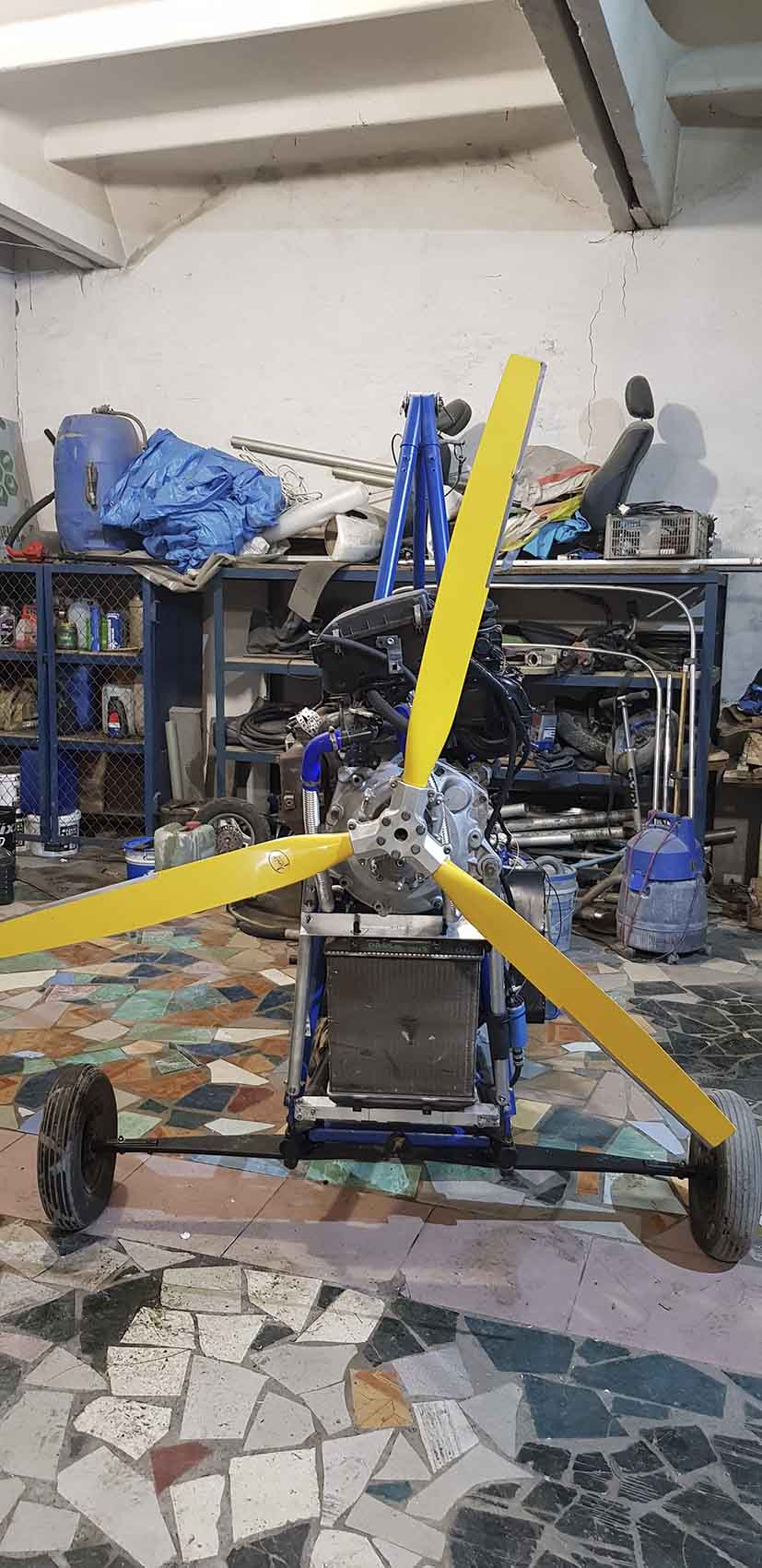

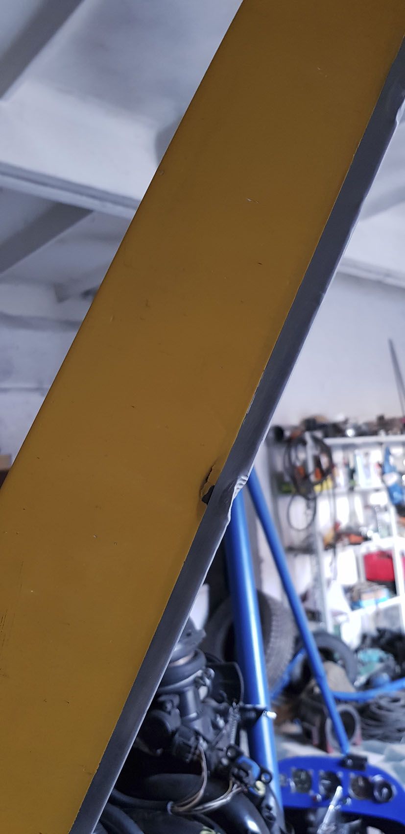

Поставили винт Финишпроп, правда далеко не первой свежести...
    96,8 КБ · Просмотры: 344
    100,8 КБ · Просмотры: 391
    112,6 КБ · Просмотры: 341

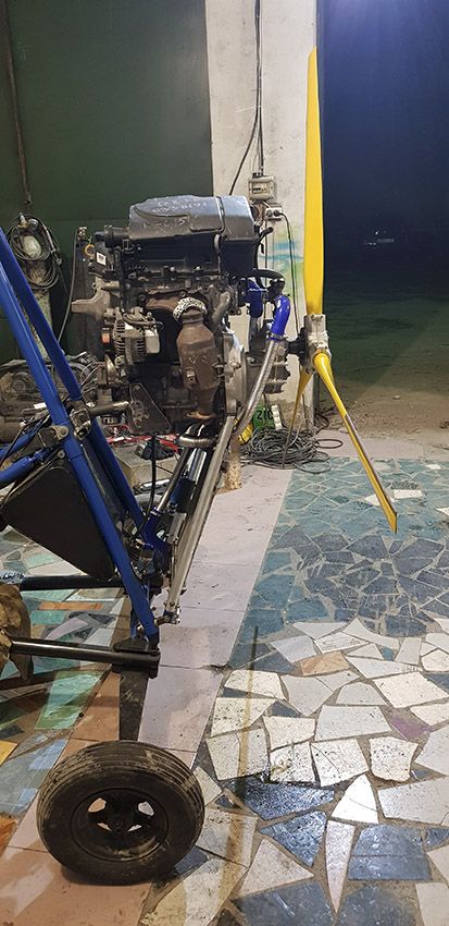

Повесили все остальное (бензонасос, бак, спасалку....) и даже пол бака заправили бензином и взвесили - получилось 190 кг  :🙂
    111,9 КБ · Просмотры: 369

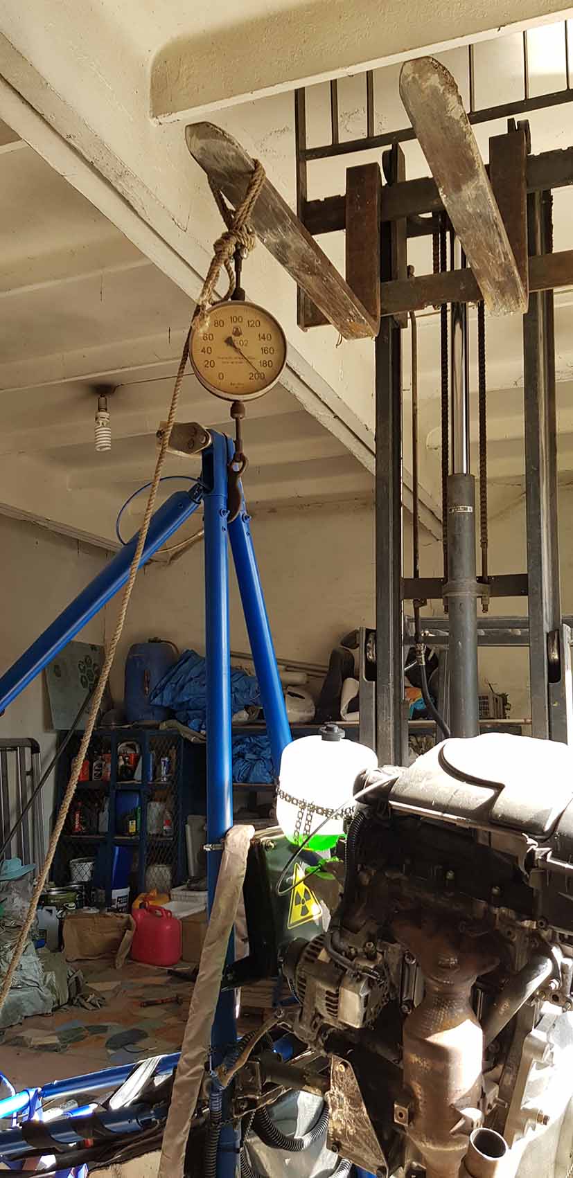

После привязали его к Кару через тежи весы и замерили тягу...
Тяга получилась с данным винтом и спустившими колесами [highlight]195 кг[/highlight]
Даже засняли видио замеров, правда я не знаю как их выложить  :'(
Ну и сегодня я облетал аппарат производства товарища Уварова, с крылом его же производства Виктория и скажу я Вам что я счастлив, ибо тяги дох..на, полный газ так и не дал ни разу за полет, хотя в наборе мой ВАР-5 начал зашкаливать...
Прокладку под термостат не ставил и температура варьировала от 70 до 75, на земле поднималась до 80 гр...
