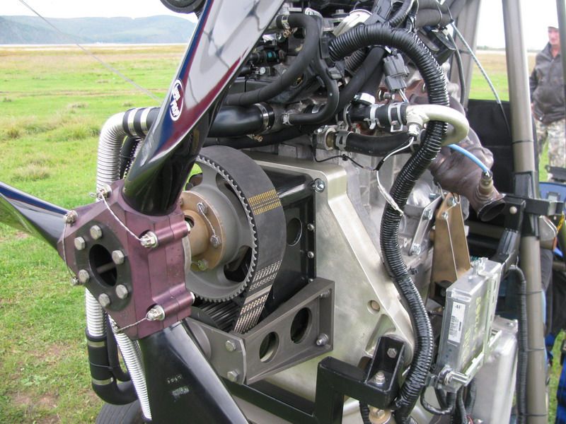

Mne toze etot rolik ne nravitsia.
Vot varianti - reduktora na Suzuki. Standartnie i dokazanie v praktike
Так на левой верхней уже отчетливо видно что ремень сполз назад. А другие два редуктора судя по фото еще не работали.

Это то же не вариант. Нижний коленвальный шкив без поддержки. Ремень короткий будет плохо демпфировать а демпфера отдельного нет. В консольном ролике нет ничего плохого если плита толстая и ось ролика то же. На вид французский редуктор очень даже ничего, вполне грамотный. По крайней мере явно грамотнее сделан чем эти на фото. Без поддержки коленвала у нас на ниссане МА-12 крайнему коленвальному вкладышу настал кирдык за 100часов примерно.
У меня на Ниссане МА-12 внизу стоял дополнительный опорный подшипник, и вкладыши были впорядке.
mz
Предполагаю , что с  шестерёнчатым редуктором   стоимость эксплуатации  двигатель +редуктор + расходы на обслуживание   окажется  меньше .
mz
Любое предположение требует эксперимента .  И по сей причине я и задал вопрос в соседней ветке .
Какой реальный ресурс зубчатого ремня  на просторах  СНГ  ?
C поправкой на пыль , песок  (на ВПП) , изгиб валов ? Смазки подшипнику на 300 часов  ?

Хотя с другой стороны, по опыту эксплуатации мопедных трансмиссий, в коих применяется комбинация ременного вариатора и понижающего шестеренчатого редуктора, ремень вариатора проигрывает редуктору по причине низкой культуры обслуживания (необходимо периодически удалять пыль и грязь), и стоимости самого ремня (десяток баксов обычный, не кевларовый). Но! Если лопается ремень - пол часа и поехали опять. И, кстати большей частью он лопается по причине ухудшения работы ведомого шкива. А вот если в редукторе клацнул зуб или крякнул сепаратор подшипника... Приличный ремонт и по цене и по времени. Порой и замена картера светит. Для меня ремень попроще будет  и потише. Подвыкатанный редуктор воет прилично и частенько его приходится садить на иглу ХАДО или утилизировать. Себе рискну применить стандартный и ремень и шкивы в совокупности с штатным сцеплением. И вес меня не беспокоит. Редуктора я имею ввиду.  Думаю в поле ремешок поменять легче, хотя лучше заблаговременно проводить ТО и замены.

Так в том и прикол, что на 1KR парни хотят прилепить ременный редуктор. Есть Чернов, есть MZ,- но надо героически изобрести чё-нибудь в стиле фэн-шуй, а после - героически решать проблемы, возникшие яко-бы из ниоткуда. А в итоге получится: двигло - г... , ремень - х.. , все - п.... !
