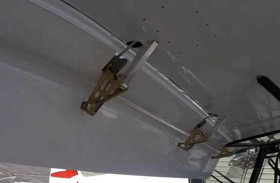

Вариант механизма двухщелевого закрылка.

2-х щелевой закрылок не проблема сделать, но надо понимать зачем он нужен!
На взлете открыта только одна щель, а на посадке обе.
Т.е. он нужен для меньше посадочной скорости, на разбег вторая щель не влияет. Ну будет посадочная скорость не 75, а 70 готовы ли вы за это заплатить лишним 50.. 70т.р ?
По мимо этого если уходить на второй круг сопротивление больше и с 912 тяжело будет очень.

И двух щелевой закрылок не нужен ни даром ни за деньги
