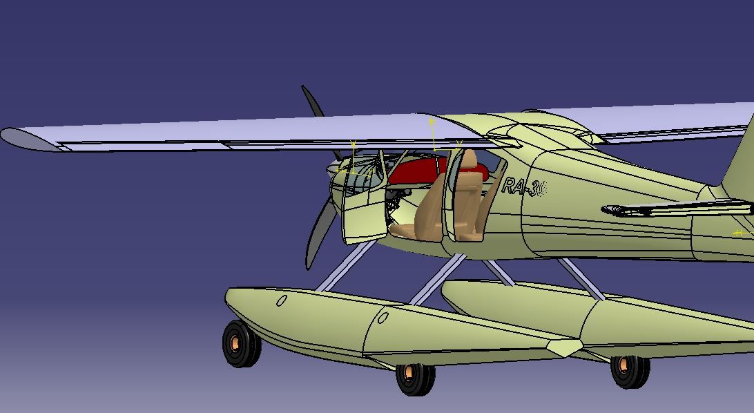

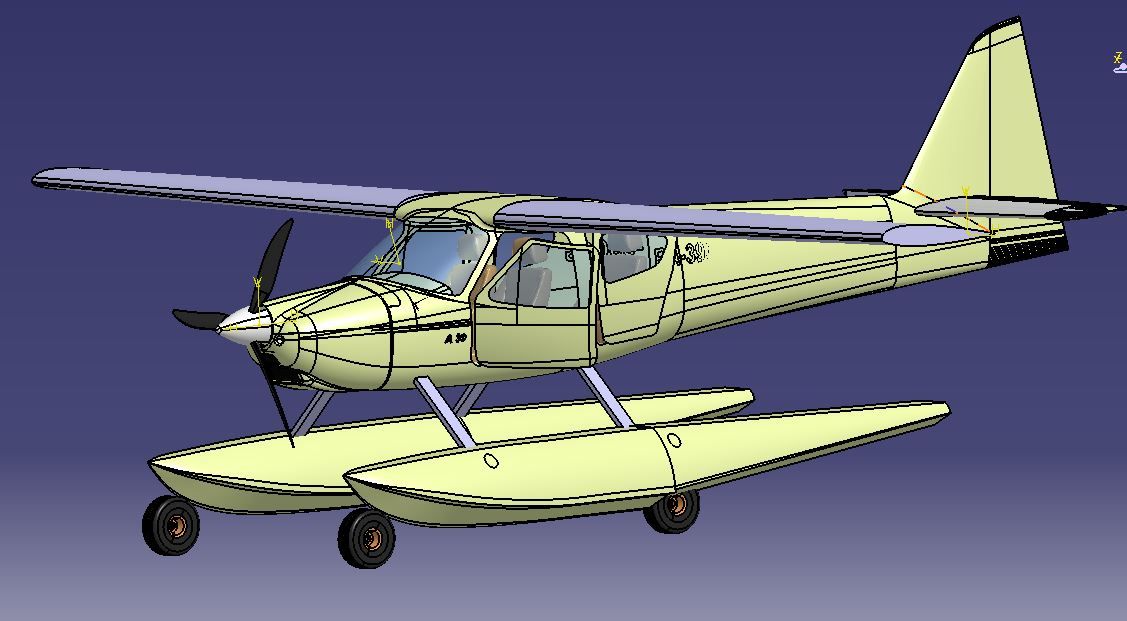

Коллеги, давайте оставим разногласия по поводу выбора материала изготовления.
Это сложный вопрос, кто то любит дерево, потому что работал на мебельной фабрике и у него руки заточены под фуганок, кто то летал на як-52 и не может представить самолет другой кроме как металлический.
Я же видел и летал на всех самолетах и как и Юрий Яковлев для себя строю самолеты из композита.
Так как считаю, что для моих задач это лучший материал и я лет 20 уже занимаюсь им и знаю много особенностей.
Если с нуля влезть в композиты, то ничего не получится однозначно и я все рекомендую делать металлические самолеты.
На постоянной работе я как раз занимался и клепаными конструкциями и сварными и бог знает чем, проблем нет то ни каких.
Но поставленные задачи в минимальные сроки проще всего будет сделать из композита.
1. часть оснастки уже есть (крыло, оперение, киль)
2. есть летающий прототип А-27М
3. есть большой опыт именно в композитах.
4. накоплен опыт эксплуатации на обучении на композитных самолетов.
И эти требования не с бухты барахты, а исходя из реальной эксплуатации.
И я уверен, если бы кто то 20 лет делал металлические самолеты, то для него выбор был тоже очевиден, ну вы понимаете не деревянные самолеты бы он начал делать.
Вот такой вариант попросили прикинуть.
колесики 400ки, что бы по грунту можно было работать.
Еще про вес.
Двух местный с местом в багажнике для еще двух пассажиров... Тоже 2+2 итого. 325 кг вес пустого, 533 кг взлетный. 4 богатырей не возметь. Но - моторка там тяжелей ротакса килограмм на 20 минимум....

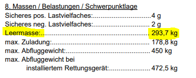

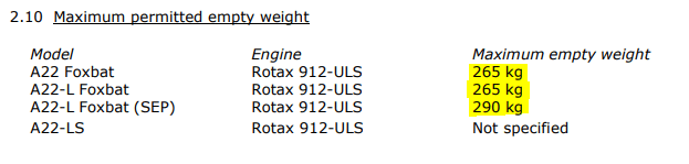

Мы выпускаем два варианта А-22: со взлетным весом 472.5 кг и 600 кг. У второго усиленная конструкция.
А можно чуть подробностей. Хоть бы вес пустого планера обоих вариантов.
Вырезки из сертификационных базисов, для сравнения может быть достаточным, но всё- таки вес пустого самолёта несколько индивидуальная цифра и каждый самолёт имеет свою ведомость взвешивания в зависимости от оборудования и может отличаться, главное - сертификационный максимальный взлётный вес.
Непонятно. Какой вес в который версии ?
По моим данным для взлетного веса 450/475 кг вес пустого 260кг а для взлетного веса 600кг - 700фунтов/317 кг. 57кг разницы. Хоть с учетом пустого веса планера, без вму (172кг и 229 кг) - получаем похоже значение массы планера на массу нагрузки - 172/450 = 0.38222 и 229/600 = 0.3816
