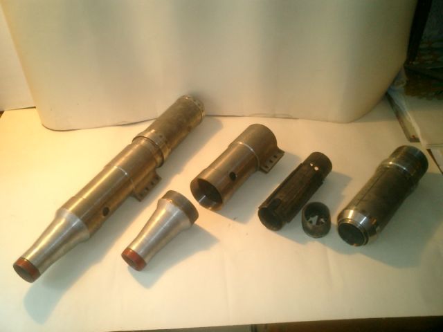

               Прямоточный ВРД
  Есть в наличии пара новых ПВРД для вертолета с взлетной массой 180...200 кг. Тяга двигателя при окружной скорости 180...190 м/с составляет 8...8,5 кг. Масса двигателя 1,25 кг (корпус титановый), длина 475 мм. Экспериментально определена минимальная скорость потока, при которой происходит запуск.

               Прямоточный ВРД  Есть в наличии пара новых ПВРД для вертолета с взлетной массой 180...200 кг. Тяга двигателя при окружной скорости 180...190 м/с составляет 8...8,5 кг. Масса двигателя 1,25 кг (корпус титановый), длина 475 мм. Экспериментально определена минимальная скорость потока, при которой происходит запуск.
😎 Для любителей экзотики! (Им посвящается!) 😉
ВВП а топливо какоё? И сколько его потребляется для создания тяги в 8.5 кг?

для Jnk: при тяге 8...8,5кг минутный расход керосина составит минимум 550...600 грамм.
Если пересчитать на удельный расход (в соответствии с эквивалентной мощностью вращения),
то расход получается, если я не ошибаюсь, примерно 1773 грамма на л.с. в час.
А от сюда выходит, что КПД этого двигателя примерно в 6,8 разАА ниже КПД среднестатистического современного поршневого двигателя.

Насчет ресурса только опираясь на аналоги, т.к. материалы КС и корпуса - сталь Х18Н9Т и т. сплав ОТ4 вполне соответствуют моменту. Кроме того. двигатель имеет второй (наружный) контур. позволяющий и повысить КПД и снизить температуру силовой части КС.
