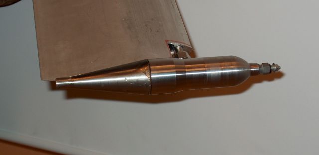

Есть в наличии пара новых ПВРД для вертолета с взлетной массой 180...200 кг. Тяга двигателя при окружной скорости 180...190 м/с составляет 8...8,5 кг.
[highlight]для Jnk: при тяге 8...8,5кг минутный расход керосина составит минимум 550...600 грамм.[/highlight]
Проснитесь    Andrea-andreas ,расходы сопоставимы!!! 😀
slav здесь нет такого расхода в минуту:
расходы сопоставимы
Скорее всего, речь здесь идет о пульсирующем реактивном движке. Работа его напоминает стрельбу из пистолета макарова в автоматическом режиме, так как в передней части движка установлен клапан для впуска и отсечки воздуха (он и бьет по ушам). Расход его, действительно 600 - 800 г. в час при тяге в статике 8 кг. и максимально в полете до 12 кг.
На фото виден движок, установленный в экструдированную алюминиевую лопасть 8Н12, а по трубкам профиля подается топливо. Простейшая схема для повторения в любой мастерской. Из-за пульсаций тяги и вся система дергается, но на больших оборотах немного успакаивается.
    12,7 КБ · Просмотры: 167
Какое "Pk" на скоростях 220-240 м/сек? Не более 2-х? А если представить, умозрительно, эдак, 12! Каков будет расход топлива? Посчитайте, у меня результат УЖЕ 20 лет готов, как...
Это не ПуВРД, rus, по-моему Вы ошибаетесь...
У меня расчёты Зав.кафедрой УАИ, так вот, Профессор Иванов насчитал 96 грамм/минута, на ДВА(!) двигателя, с сумарной тягой 30 кгс(две лопасти, соот-но) 😉 Так скоко у Вас, Милейший?!
slav
На фото не ПуВРД а двигатель, работающий на перекиси водорода с катализатором. Аш два О два в присутствии кализатора разлагается на воду и кислород с выделением большого количества тепла, вода испаряется и вылетает в сопло, создавая реактивную тягу. Проведите эксперимент: киньте в раствор марганцовки (катализатора) таблетку гидроперита и посмотрите, что получится, кстати на этих двух растворах работали приводы насосов ракеты ФАУ-2. В двигателе на фото катализатор скорее всего сетка с серебром. Расход этого двигла порядка 4 литров раствора перекиси в минуту. Подробнее здесь: http://www.peroxidepropulsion.com/
  Про профессора промолчу..........разные оне бывают ........и причисляют им не всегда ими содеянное!!! ;D 😉
