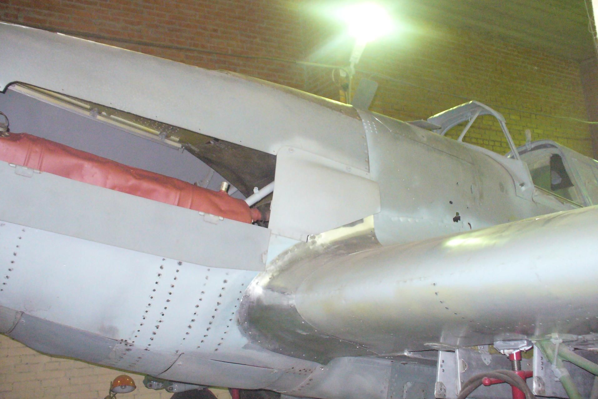

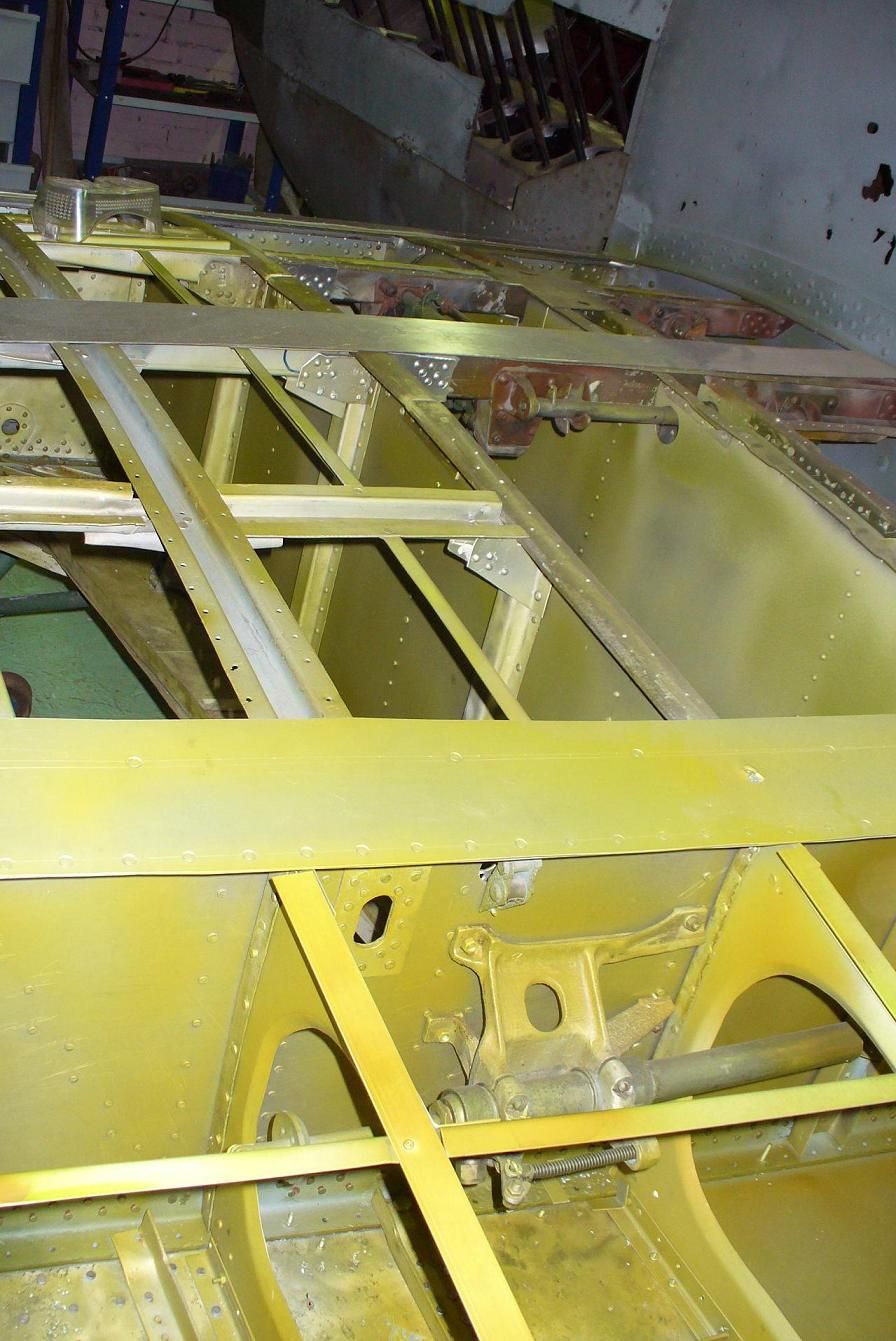

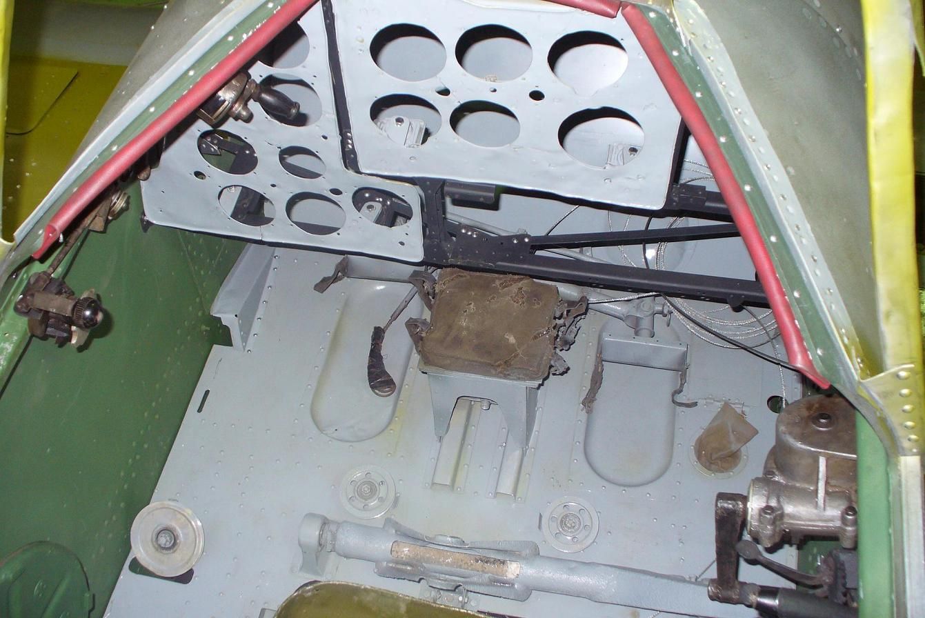

Наш маленький коллектив в два с половиной человека за два года подсобрали вот это.
Реплика?
Sergiys
Нет не реплика,по металлу 80 прцентов оригинал.

Машинка усадочная типа Эскольд - похожие на спрусе продаются. Печь не очень большая - до 1 метра.

Останется в Питере.Создается музей Битвы за Ленинград.

Планируется летный экземпляр? То что останется в России уже хорошо.
Sergiys
Планируется летный.Другой вопрос,что никто не будет им рисковать.На сегоднейший день это единственный в мире одноместный ИЛ.

Хм, он сделан в 1995м - на 15 лет раньше, и не за 2 года, а за три месяца и из систем там только шасси... Но зато какой "консерв" на будущее а? :cool:
По слухам (журнал Classic Wings), в Англию пару одноместных вывезли. Это помимо двухместных. Вполне возможно, что хотя бы одну то доведут.

30-35% - это то что на фото, на крыло ставим еще 30%, на мотор-винт еще 30% и 5% "встанет" электрика и приборы
