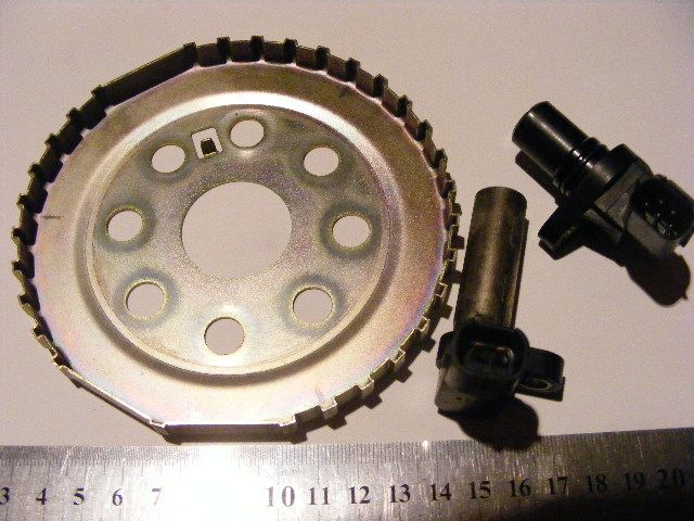

Корвет работает на толщине 1.2мм проверенно.
Вы имеете ввиду ширину зуба? То есть как Вы писали  в М11, там АЦП чуствительней? Или датчик на основе эффекта Холла?
Ради эксперимента можно таких реперных дисков навырезать штук 5, толщиной по 1 мм и убирать по 1-му, посмотреть какая осцилограмма будет, по мере изменения толщины зуба.Может быть и Январь сможет  с тонкими дисками работать. 🙂
    65,9 КБ · Просмотры: 121
Я не имел ввиду ширину зуба, хотя и ее я уменьшал до 2.3мм, а именно толщину диска делал 1.2 мм, то что на фотке эта толщина не имеет значения, зуб то все равно широкий и высокий.
з.ы Абит работает с датчиками ДПКВ на основе Холла и Магнитоиндуктивными всех типов. Если не хватает размаха амплитуды, можно в Абит встроить усилитель сигнала с ДПКВ.
Да, я понял что, диск из металла толщиной 1,2 мм. То что на фото диск, так там  толщина зуба получается 10 мм, а толщина металла 1 мм. В наших кустарных условиях чтобы сделать такой диск надо постараться.
А то что, Вы ставили диск толщиной 1,2 мм то это для Холла, там можно и 0,5 мм сделать.
На Корвете именно проверял 1.2мм на индуктивном датчике.
