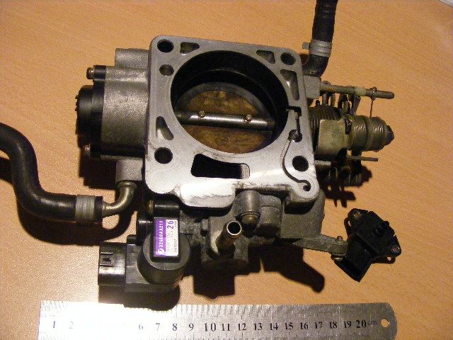

Да, Регулятор Холостого Хода безусловно нужен, тем более его легче в конструкции оставить чем удалить. И большой плюс если его можно без проблем подключить к ЭБУ.
Вот на фото, дроссельная заслонка от Субару встроенный РХХ, ДПДЗ и ДАД. (ДАД рядом лежит).

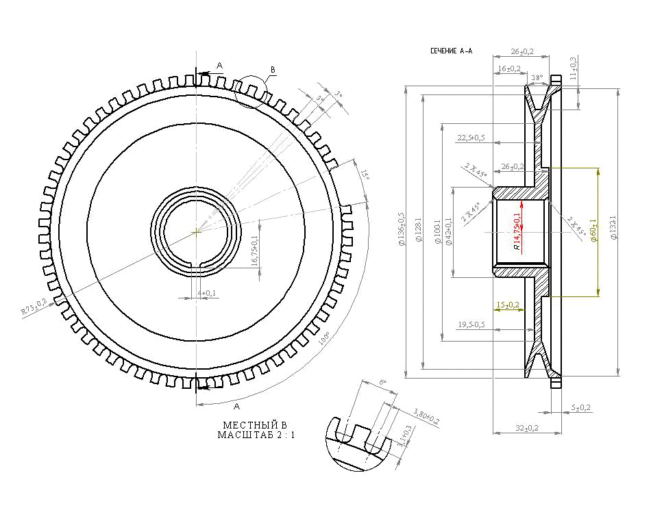

Вот нашёл чертежи для изготовления  реперного диска 60-2, совмещенного со шкивом, конечно он полностью не подойдёт для наших Японо-авиаконверсий, он от Москвича какого-то. Но размер зубцов можно перерисовать, для своего варианта шкива. 🙂

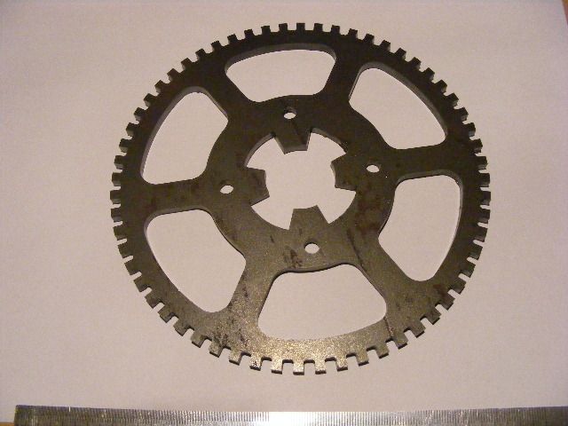

Для своего Subaru EZ-30, я нарисовал чертежик и мне вырезали на станке вот такой реперный диск 60-2 как на фото.
Наружный диаметр (160 мм) и размеры зубьев я срисовал с ВАЗовского шкива от 2112, а остальное рисовал по месту и с учётом минимилизации веса.
Реперный диск сделан из металла толщиной 5 мм, меньше не рекомендуется.
Можно конечно по эксперементировать с уменьшением наружного диаметра диска до 100 мм, как у БОШа. Но если использовать ВАЗовские датчики ДПКВ, думаю на больших оборотах будут ошибки при считывании импульсов, так как размер зуба и прорези будут очень маленькие.

Корвет работает на толщине 1.2мм проверенно.
