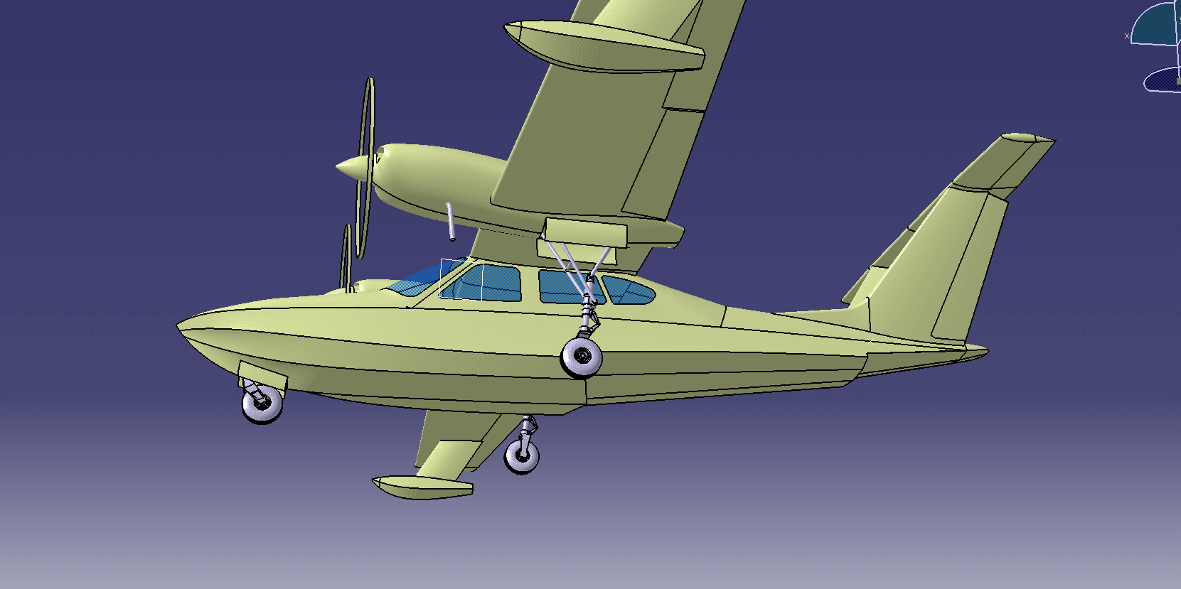

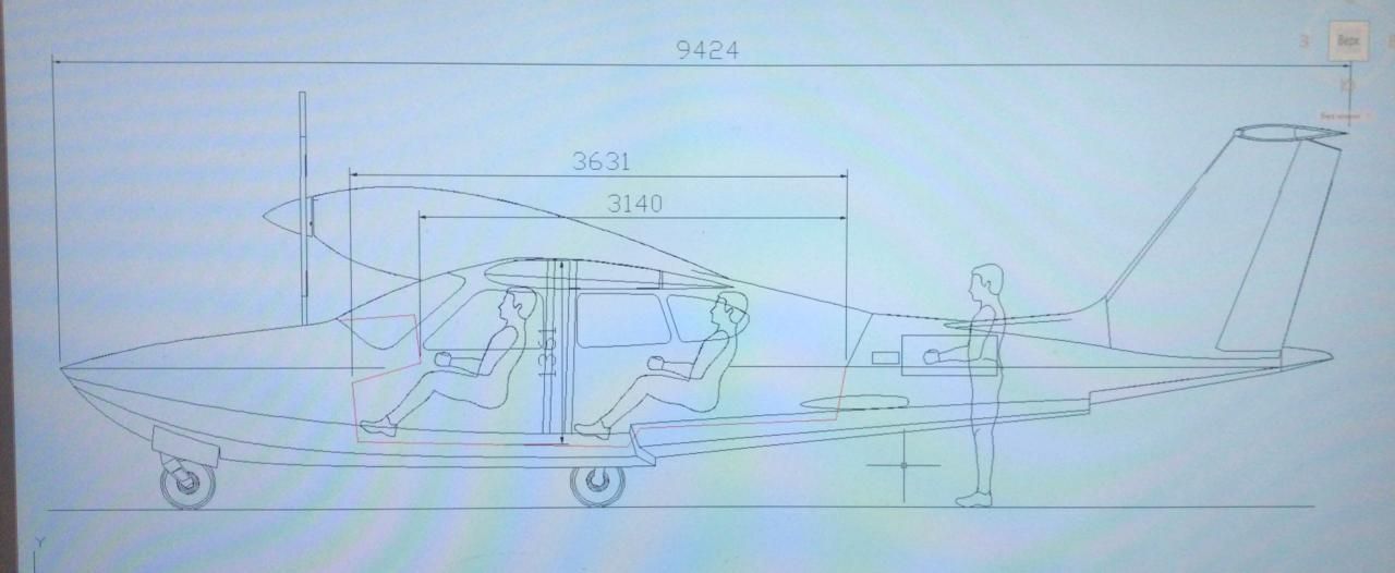

Самолётостроительная компания РСК «АГАН» Активно начинает проектирование и производство новой цельнометаллической амфибии на 4-5 мест.
Летно-технические характеристики:
Максимальное количество посадочный мест: 5
Мощность: 280/360 л.с
Вес пустого самолета: 950 кг
Максимальный взлетный вес: 1650 кг
Объём топливных баков: 400 литров
Максимальная дальность: 1920 км
Крейсерская скорость на Rotax 915 на 95: 240 км/ч
Крейсерская скорость на ULpower 520i на 95: 280 км/ч
Крейсерская скорость на ULpower 520is на 100LL: 305 км/ч
Ширина кабины: 142 см
Длина кабины: 314 см
Длина самолёта: 9,4 метра
Размах крыльев: 14,5 метра
Спасательная система МВЕН 1500 предусмотрена в конструкции.
Основной материал плавающих элментов: Коррозиционно стойкий алюминий АМГ
Основной материал силовых элементов: Д16АТ
Дополнительно все детали покрываются тройным слоем специального грунта.
Заклёпки ударные полнотелые авиационные.

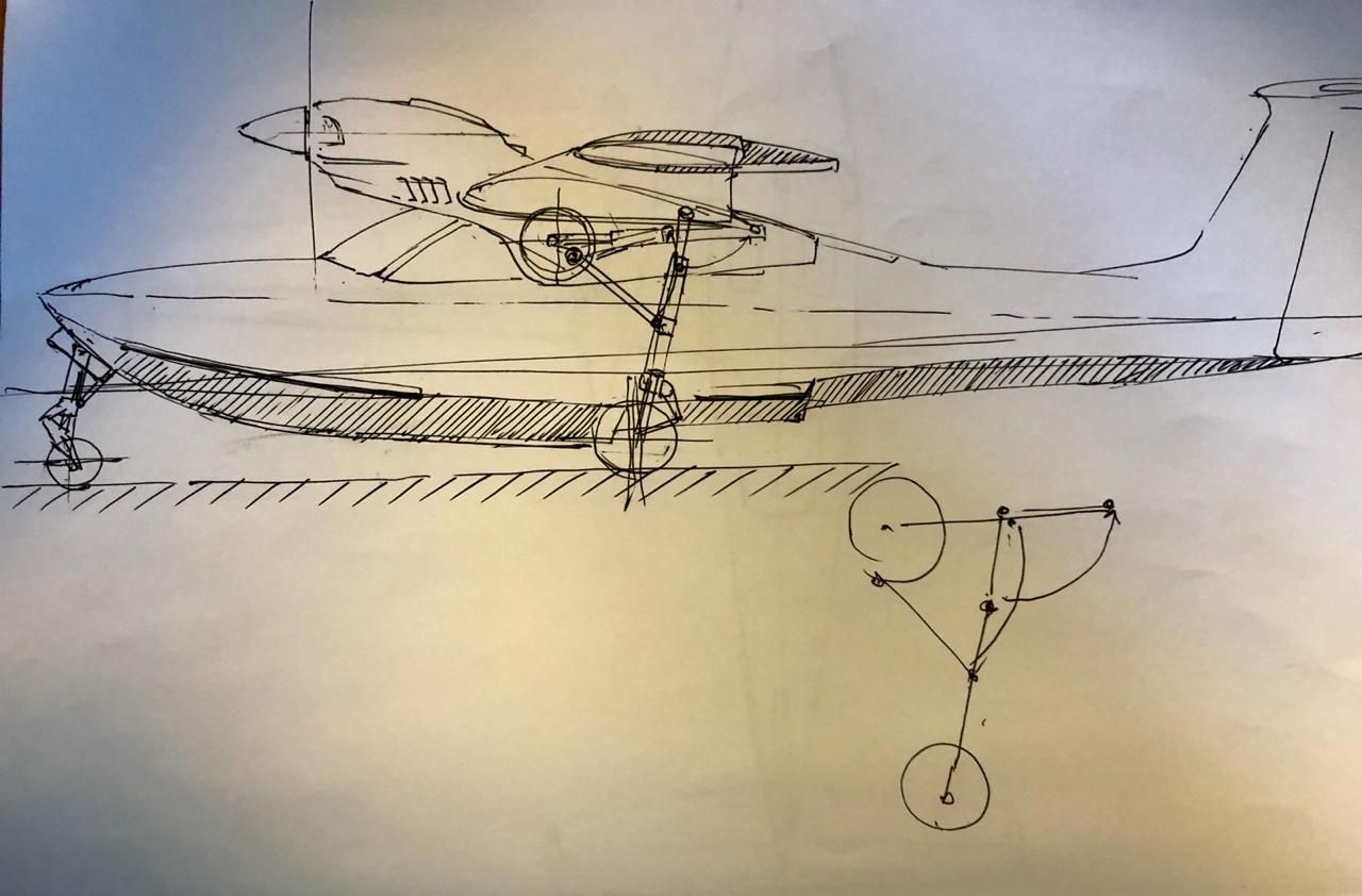

Механизм шасси: гидравлика от Сессны 182RG.
Передняя стойка от 182RG, задние ЯК-52.
Стоимость первых самолетов: от 13.500.000 м.р. Цена зависит от двигателей и авионики. Плавает +- 1.500.000.
Планируемый срок поставки 18-26 месяцев.
В стоимость входит покраска самолета в фирменные цвета, винты ВИШ, и стандартный набор приборов (без авиагоризонта). Регистрация и СЛГ входит в стоимость.
Уже есть 2 заказчика.
Наш сайт: okbmai.ru

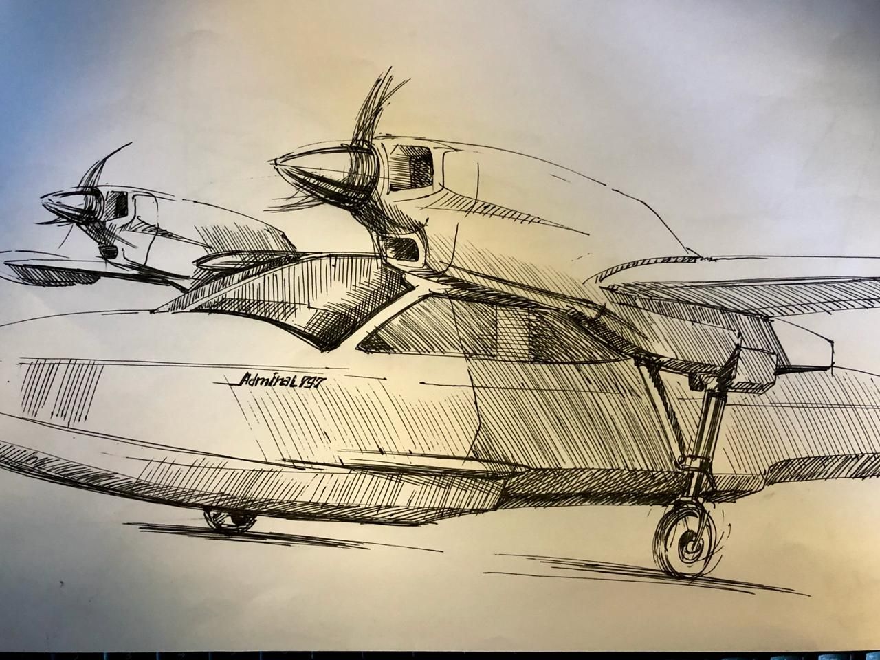

Первые зарисовки год назад
    200,6 КБ · Просмотры: 497
    100,2 КБ · Просмотры: 487

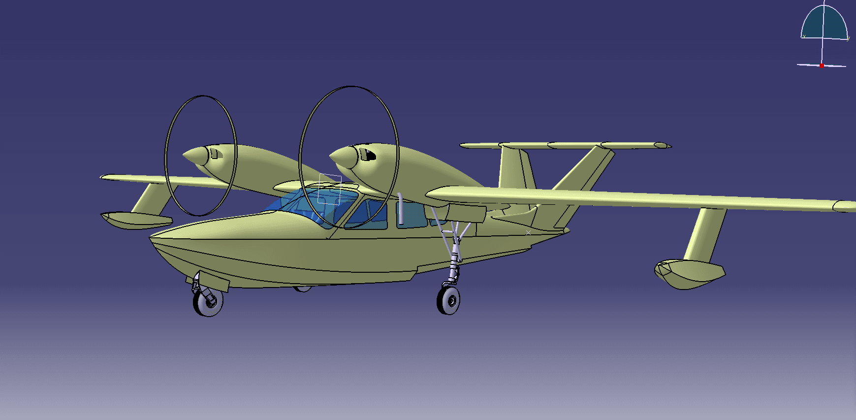

Ещё картинки
    27,3 КБ · Просмотры: 464
    35,1 КБ · Просмотры: 478

Этож где вы столько стоек Як и Cessna  найдете в случае развертывания серийного производства ?
Наверное сами делают - производство-то уже начинают:  😉

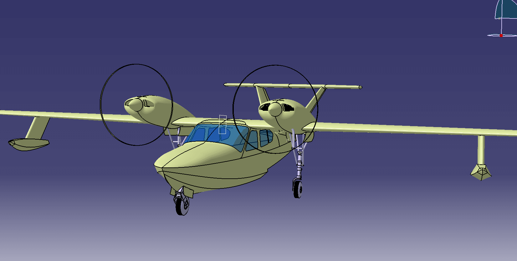

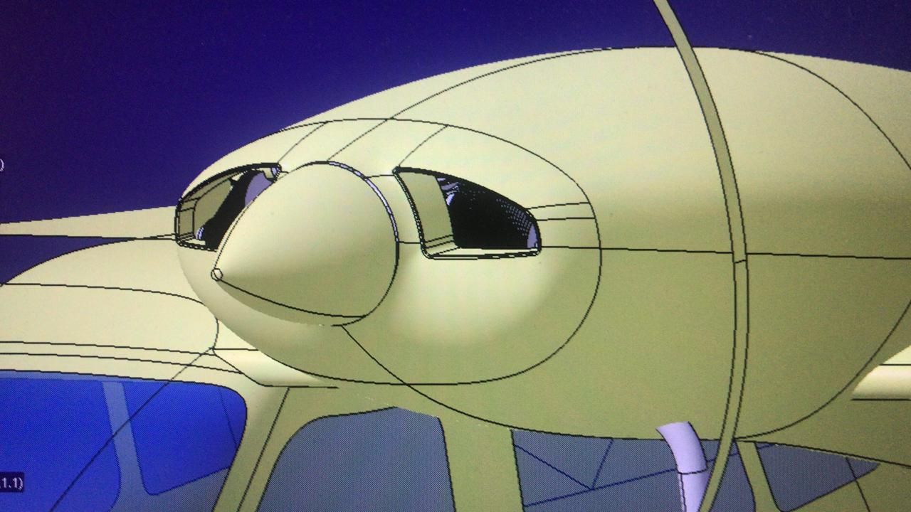

Обводы днища лодки для гидросамолета дюже нетривиальные. Ноу-хау? Для водяного охлаждения ВМУ?
Мотогондолы, кстати, на рисунках ( и на Л-72) как-то поинтереснее смотрятся, чем на 3Д модели.
ULpower 520is 200 л.с на 98, но лучше авгас, а 520i 180 л.с он на 95 работает.
Версия с 520is на 40 лошадей мощнеее.

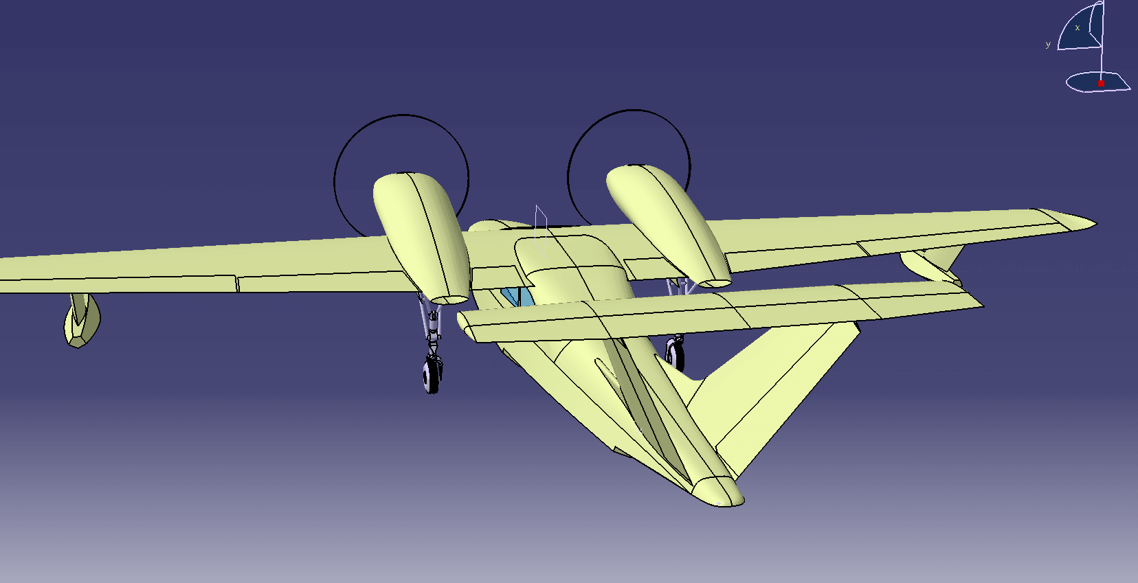

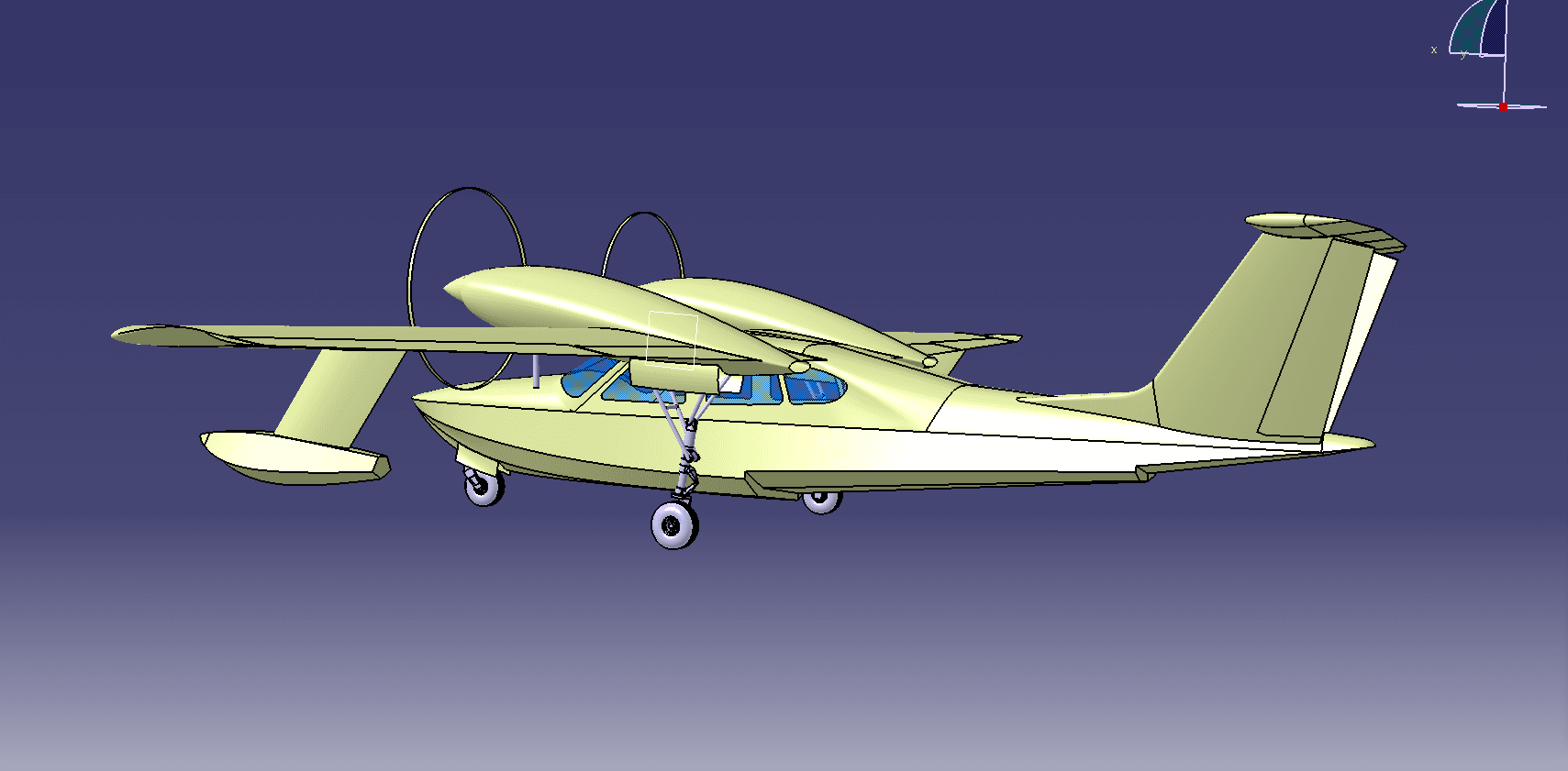

Арсен, а на хрена двойной киль? Он реально лучше работает и оправдывает всю сложность и вес?
Интересно на Л-42/72 это принесло реальных результатов? Я про киль.
Что ж за форумы у нас в России такие? Никакой поддержки, одни язвы.
Во-первых наши конструктора посчитали и сделали вывод что несомненно два киля упрощают и усиливают крепление стабилизатора
Во-вторых большая устойчивость и эффективность рулей в целом и на взлёте на самолёте с 2 двигателями
В-третьих это выход на берег
Так что надо однозначно признать конструктора Л-42 талантливым человеком!
У нас углы установки килей будут другие, а так же их форма
двойной киль очень интересная штука, там есть нюансы.
Если правильно реализовать то получаешь выигрыш по весу, жёсткости. Без прироста сопротивления. Плюс доступ в кабину через хвост.
Если не правильно будет работать якорем.
Молодцы, что берутся за дело. Если смогут будет ещё один четырёхместный российский самолётик.
а то металлических амфибий пока только СК-12
Понятно, что пока это картинки и со временем она сильно поменяется.
Так что критика мне кажется полезна будет.
Ну да, лучше было написать: "Все у вас отлично, стройте" , а про себя: "А мы посмотрим что получится"
