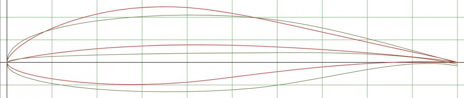

Вот, например, пара профилей одинаковой толщины. Красным какой-то Fx, а зелёным упомянутый в суе GA(W)-1
Например, проектировщик выбрал Fx, а далее в процессе проработки конструкции летательного аппарата напрашивается двухлонжеронная схема. Куда там вкорячивать второй лонжерон не очень понятно. Профиль Fx явно просит однолонжеронной схемы.
А вот GA(W)-1 своей "растянутой" толщиной как раз прям кричит "дайте второй лонжерон!!!"
И теперь конструктор, прочитавший книгу по проектированию и начавший с выбора профиля, ночей не спавший, выбравший Fx, наливает не чокаясь, поминая бесцельно потраченное время 🤓

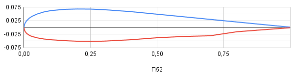

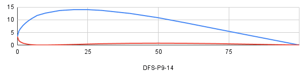

Может ли кто-нибудь предоставить данные и мнение о следующих двух профилях. У П-52 мало того, что в справочнике неправильные координаты, так еще и отсутствуют его аэродинамические характеристики.

выбирать профиль, исходя из расположения лонжеронов, глупо
А в конструкции «тряпколета» получается немного наоборот, иначе не получится вставить лонжероны в контур профиля.
И теперь я ищу аэродинамический профиль с притупленным носом и сужженой хвостовой частью, чтобы передний лонжерон соответствовал контуру носа, а задний лонжерон опирался на два контура верхней и нижней дуги аэродинамического профиля. И это без необходимости модификации. Но пока я не нашел ни одного полезного совета по этому поводу.
