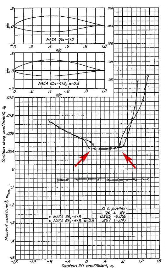

- Нет. Речь не о минимуме сопротивления, а о сопротивлении в конкретном режиме. Всё как раньше: угол атаки, скорость - но комары. И вот шероховатость поверхности у нас (у вас) влияет на сжимаемость воздуха?

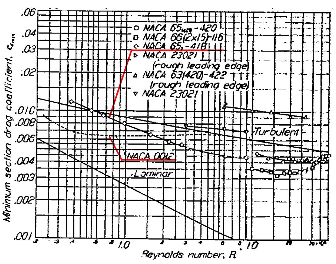

И про ложку вы не ответили. Расчёт сопротивления трения с учётом условий перехода ламинарного обтекания в турбулентное объясняет как эффективность ламинарных профилей в узком диапазоне углов атаки, так и резкое увеличение сопротивления при выходе из этого диапазона. В то же время резкого изменения подъёмной силы при пересечении границ данного диапазона мы не наблюдаем! А ведь индуктивное сопротивление это lift-induced drag, т.е. сопротивление, обусловленное подъёмной силой.

- По вашей логике разница в сопротивлении ламинарных и лобастых профилей обусловлена сжимаемостью воздуха? Комары эту разницу отменяют.
Буду благодарен за ссылки.
- Magnum уже давал, я повторю:
Речь вот об этом участке:
Кстати, в том отчёте ложку видят и после Re 9 млн., что намекает: Re, рассчитанное по формуле для пластинки, к профилям не очень применимо, надо смотреть ламинарность по ворсинкам))
Интересует величина этой ложки на фоне индуктивного сопротивления, которое для самолета в несколько раз больше профильного.
- Вы же сами дали ответ:

- Там на самом деле много интересного в тексте и на графиках, которые не очень-то поймёшь без текста. На рис. 10, например, видно, что минимальное (т.е. соответствующее нулевой подъёмной силе) сопротивление одного из ламинарных профилей становится меньше, чем у классического симметричного, только после Re 1,5 млн. В тексте объясняется, что при малых Re у ламинарного профиля есть участок сепарации ламинарного потока (пузырь по-нашему) - который уменьшается при более высоких Re. То есть подразумевается, что ламинарность до точки минимального давления сохраняется и при Re 10 млн!
Важно, что ламинарный профиль создаёт меньшее сопротивление, чем классический, даже при нулевой подъёмной силе, то есть без вклада индуктивного сопротивления.
