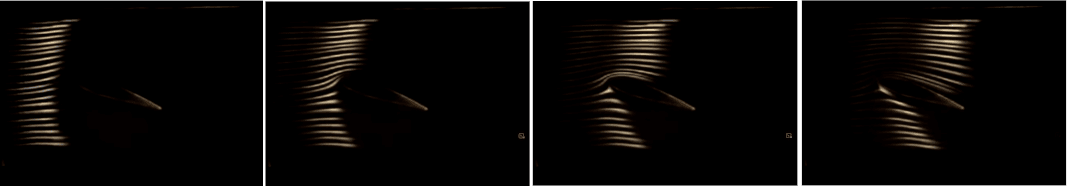

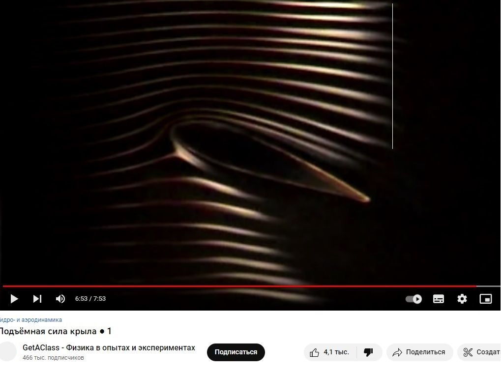

Вот, например, интересный фрагмент. Мужчина показывает и рассказывает, что над верхней дужкой воздух ускоряется благодаря чему имеет место падение давления по закону Бернулли. Это он так видит.
А я вижу то, что нихрена над крылом воздух не увеличивает свою скорость, несмотря на сужение потока, а непосредственно над поверхностью даже замедляется.
То что происходит снизу, более понятно и интересна не вызывает.
Полоски перед крылом были строго параллельны.
И где ваш закон Бернулли???
А вот так?
Полоски над крылом сдвинулись по потоку намного дальше, нежели под крылом. Навряд ли это происходит от замедления.
Кстати, обратите внимание: во второй половине ролика показано сваливание на закритических углах атаки. При этом нижняя часть крыла как отбрасывала поток воздуха вниз, так и продолжает отбрасывать. А вот верхняя часть - где теоретически применяется принцип Бернулли - там нарушение необходимых условий и, как следствие, потеря этой части подьёмной силы.
...закон Бернулли пока остаётся актуальным. Для меня во всяком случае.

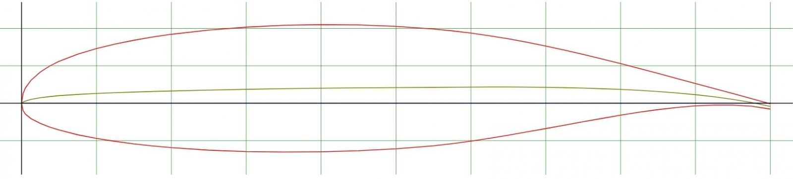

Нижняя поверхность длиннее верхней, а подъёмная сила есть 🤓
Тот же самый часто поминаемый GA(W)-1 имеет верхнюю и нижнюю поверхности почти одинаковой длины.
Для меня профиль крыла - это "капля" у которой задок погнули вниз, чтобы отбросить воздушную массу.
Но самая главная функция профиля - это оптекатель лонжерона 🤭

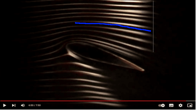

Там рассказано, почему не может быть на листе, одну из сторон которого обдувают феном
Если быть точнее, там рассказано. почему в данном примере по мнению лектора некорректно обьяснять принципом Бернулли силу, поднимающую лист. Согласно его доводам, с двух сторон листа находятся потоки различной энергии, а необходимо, чтобы были одинаковой. Но это не значит, что вообще "Бернулли не может быть на
листе". Например можно сделать так (синим цветом лист в профиль, расположенный достаточно близко к крылу):
Длина, конечно, имеет отношение к скорости потока, но не настолько прямое. Надо сравнивать длину выпуклых участков, на которых создаётся +/- давлений /скоростей.

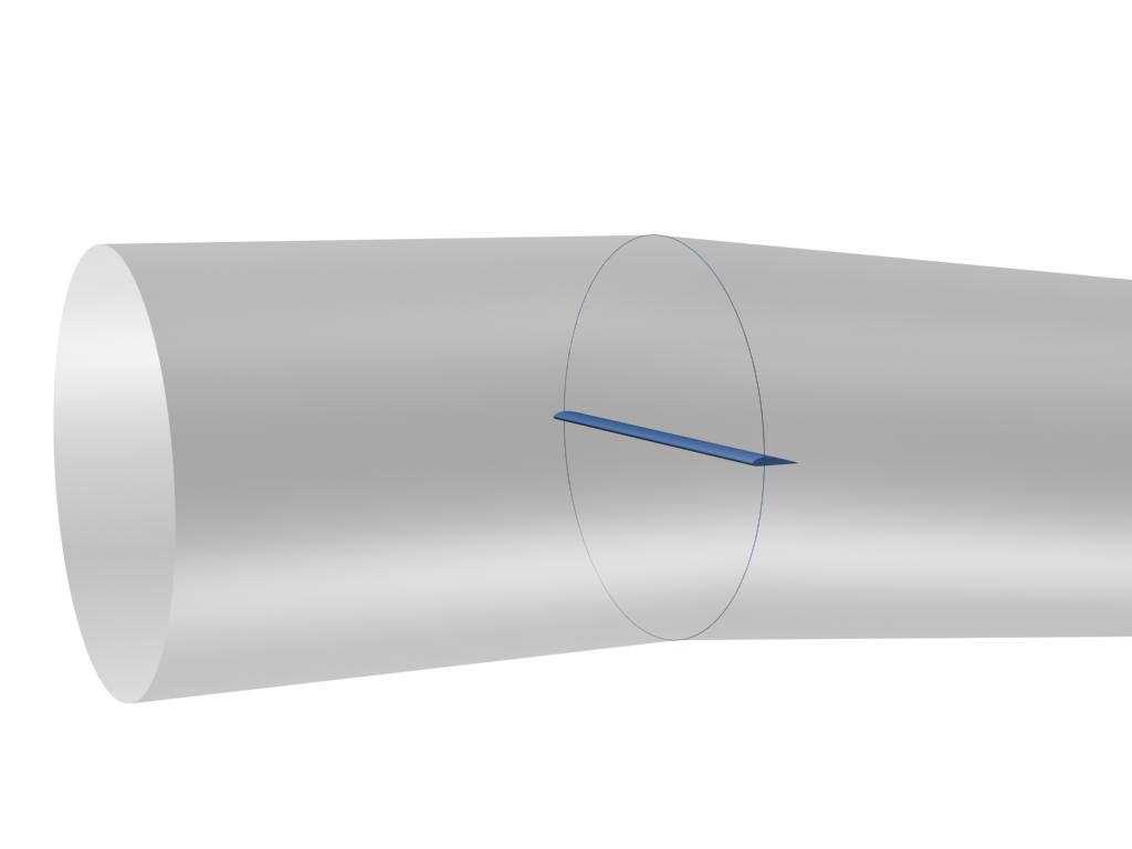

Число ПИ в той формуле подразумевает поперечную площадь того "цилиндра" отбрасываемого воздуха, а величина лямда (удлинение) это отголосок диаметра того "цилиндра".
Если формулу индуктивного сопротивления преобразовать по другому, что нормально с точки зрения математики, то точь в точь придем к тому закону отбрасывания масс обтекающей среды.
С больной головы на здоровую. С чего вы взяли, что в реальной жидкости отбрасывается только этот объем? Объем жидкости получившей импульс уходит в бесконечность. Вывод этой формулы я не нашел и предположил, что она эмпирическая. Бывают в таких формулах величины Пи и Е, которые конечно же можно заменить близкими числами. Если не учитывается та разность, которую дают разные профили в реальном воздухе, результат будет сильно приблизительным, но иногда и это лучше, чем ничего. Я подробно объяснял физику еще на первых страницах темы и человек, со склонностью к физике и механике мог бы сделать мысленный эксперимент и понять, что то, о чем я пишу, важно. Но вы как глухарь, слушаете только себя и переписываете азбучные истины и задаете школьные вопросы. Причем одни и те же
