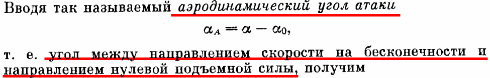

Теперь про терминологию. Аэродинамический (абсолютный) угол атаки можно определить просто как разность углов. Так же как профильное сопротивление является разностью реального сопротивления и расчётного индуктивного.
А можно ввести понятие, скажем, аэродинамической (или истинной) хорды. Чтобы угол между направлением невозмущённого потока и этой хордой был тем самым АУА. Понятие АУА настолько удобное, что под него должна строиться терминология, а не понятие отбрасываться в угоду устоявшейся терминологии.
Удобство, например, в том, что с углом заклинения не будет путаницы при переходе от одного профиля к другому.

Теперь про терминологию. Аэродинамический (абсолютный) угол атаки можно определить просто как разность углов. Так же как профильное сопротивление является разностью истинного сопротивления и расчётного индуктивного.
Спасибо. Теперь сформулируйте, пожалуйста, в определение. Углом атаки называется - .... ждем от вас продолжения.
