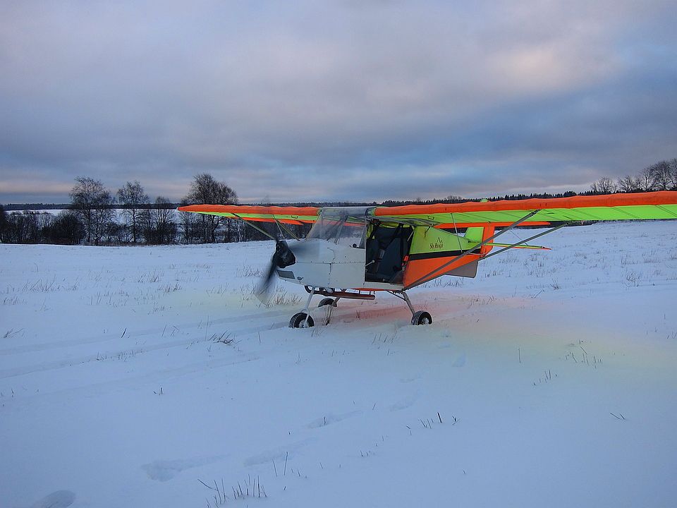

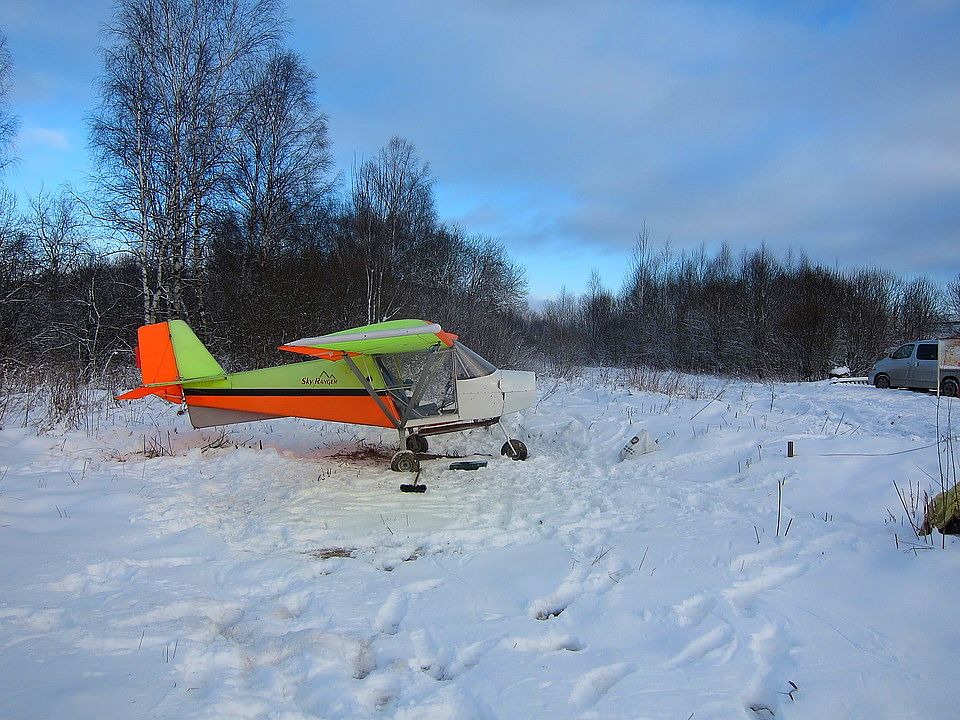

На одном из тренировочных полетов я ушел маршрутом через лес и выбрал площадку с воздуха. Тот же лес вокруг, огромная проплешина, какие-то дачи и место для посадки есть.
Заход!
фото перед вылетом

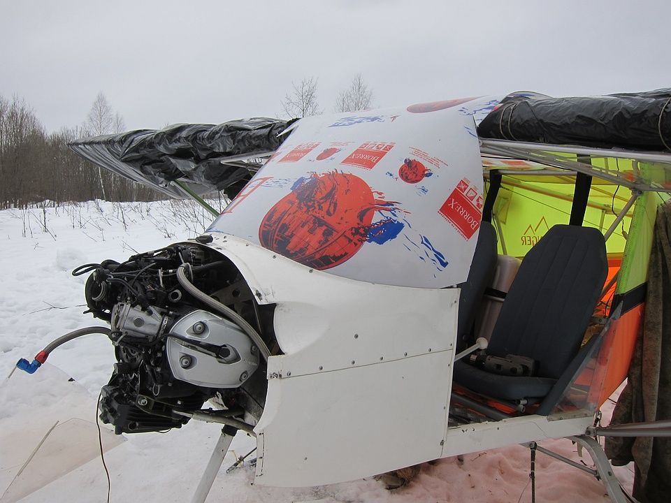

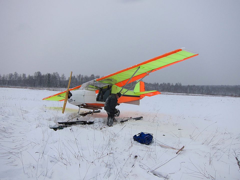

На пробеге переднее маленькое штатное колесо Ская попало на заболоченный, еще не промерзший грунт и вошло в него как сыр в масло.
Тогда еще не было у меня широкой стойки от Аэрос, колесного диска Чернова и резины шириной 18см от нашего форумчанина Александра из Балашихи.

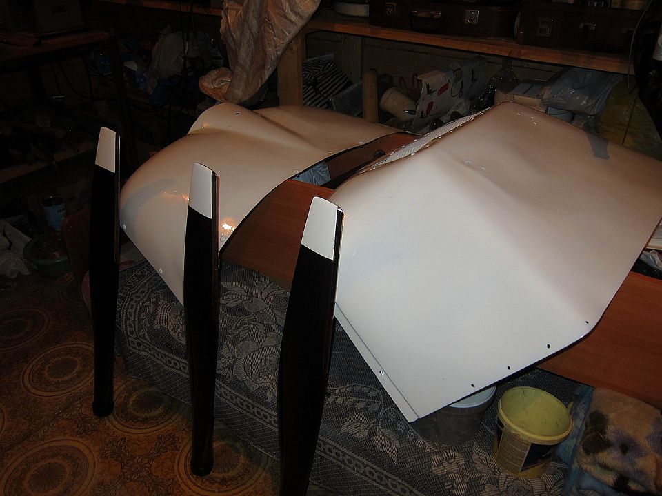

Инерции было вдосталь и Северок скапотировал. Все как обычно. Пострадал винт, нижняя часть капота, крыша и ткань фюзеляжа.
А я абсолютно невредим.

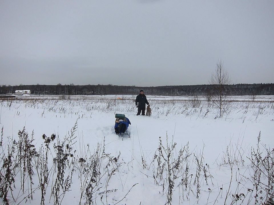

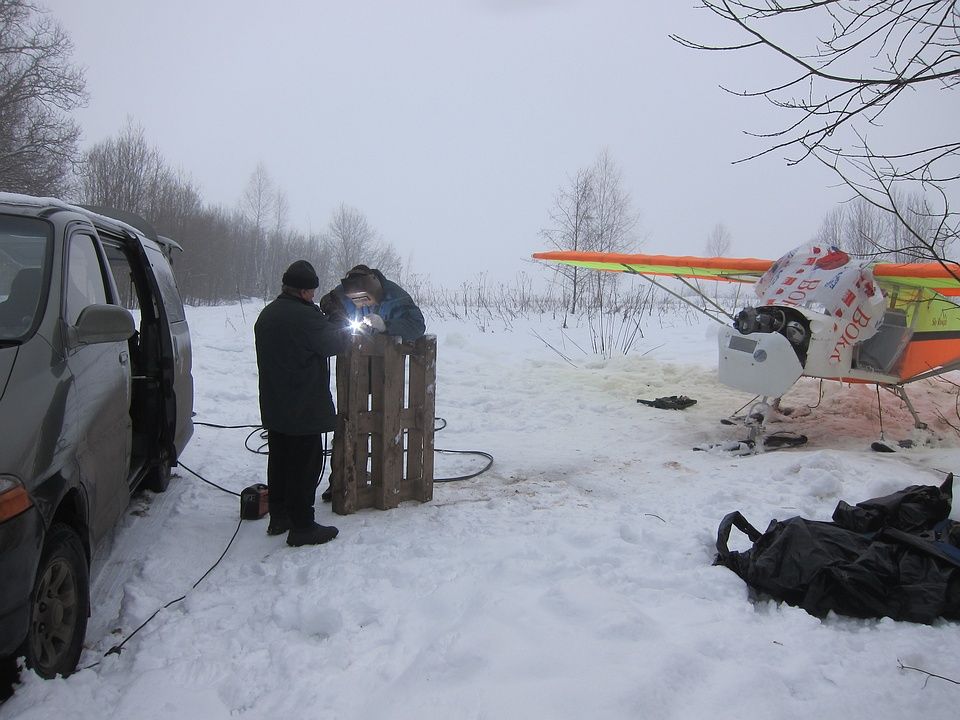

Очень помог сторож Сергеич, который жил и охранял неподалеку пустующее холодное садовое товарищество.
Я сделал самодельные санки и с ним мы перевезли к самолету инструмент и запасную стойку. Практически новые лыжи. И не очень удачный деревянный винт, который легко раскручивался, но совсем не вез 🙂
Все сделали в поле под мягким снежком и уже по темноте я перегнал Северок на лыжах ближе к жилью.

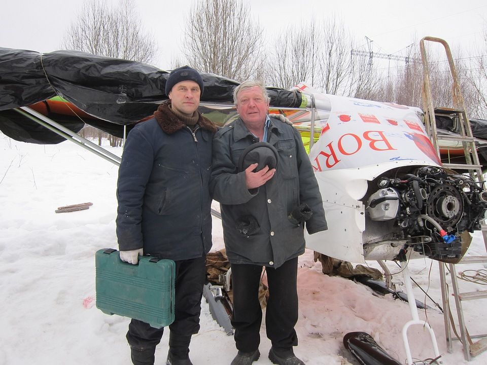

В декабре я исправил все повреждения.
Здесь мы познакомились и с Александром Савинковым, который помог сделать глушитель.
Саша, как и сторож, Александр Сергеич стал моим другом на долгие годы.

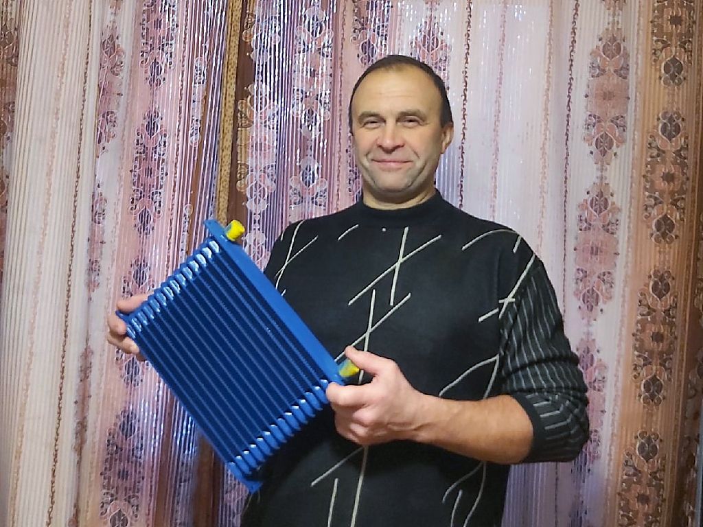

Ждем новые детали для планера от компании Аэрос, а нынче уже получен новый радиатор для двигателя самолета Северок!
Огромное спасибо всем, кто уже участвует в поддержке восстановления самолета и подготовке к новой экспедиции!
Так выглядел радиатор после жесткой посадки самолета в проливе Югорский Шар.

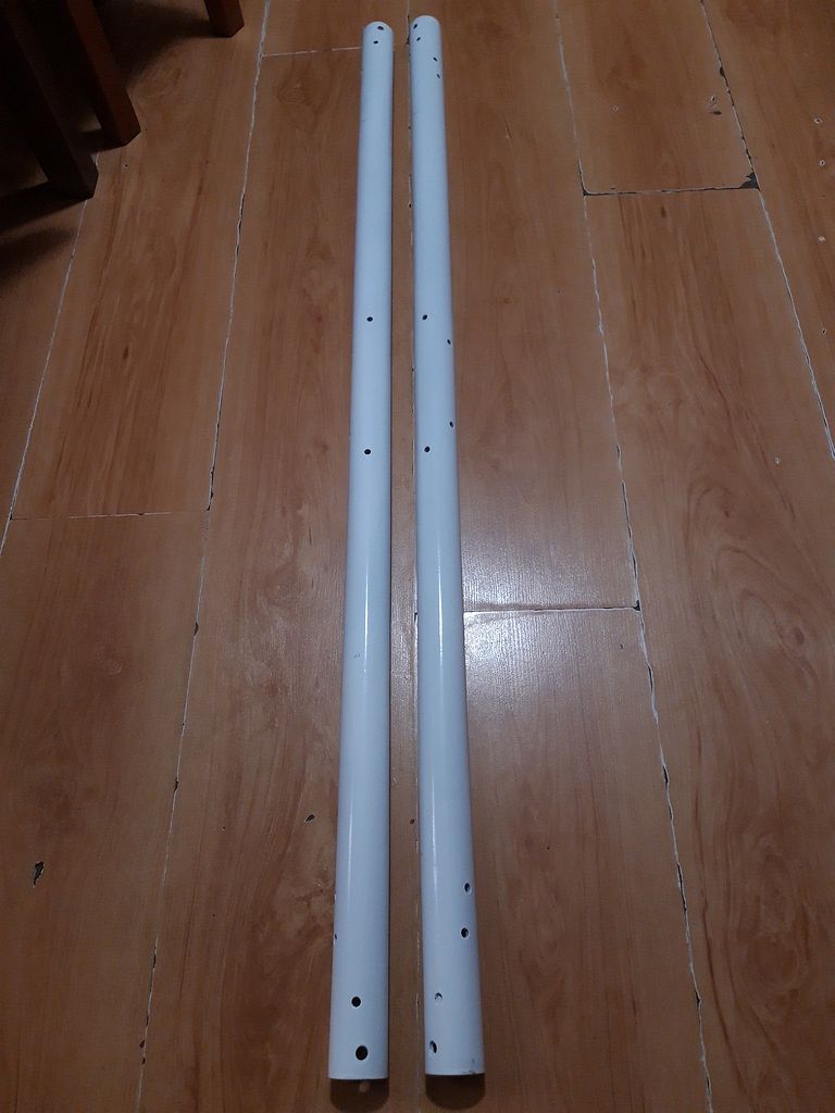

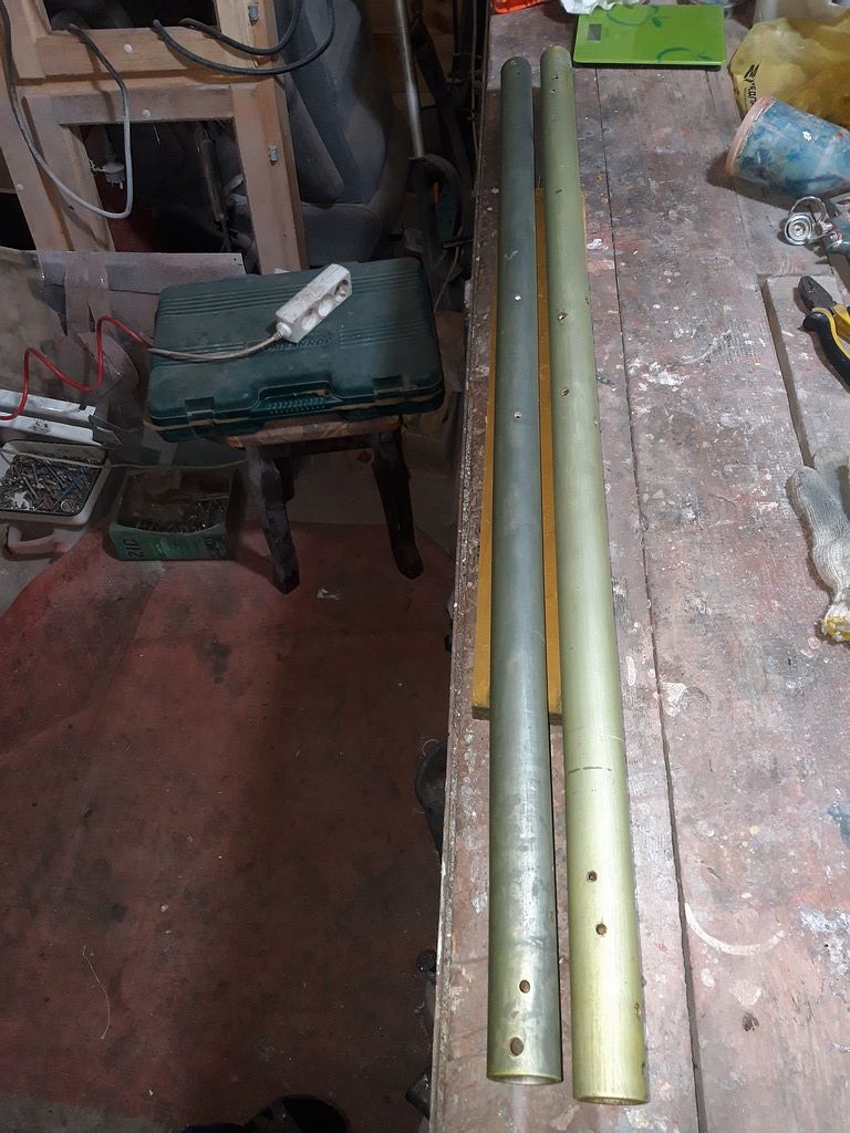

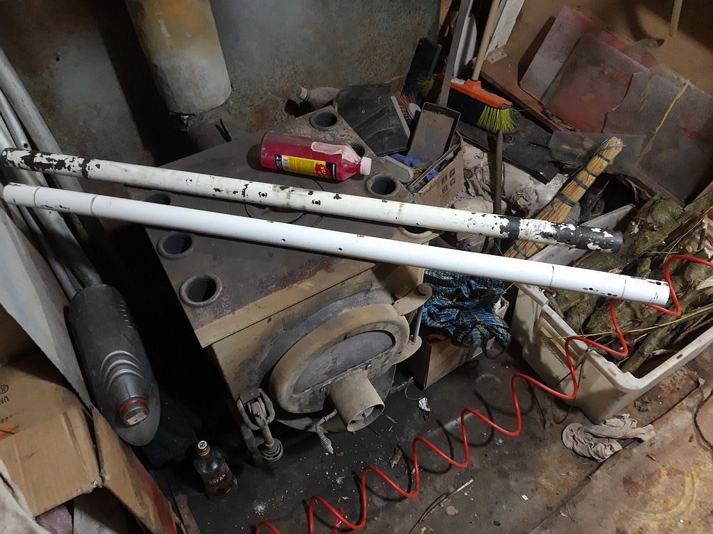

Пока ждал новостей, восстановил с помощью друзей Александра Савинкова и Дмитрия Кутало стальную трубу основания шасси самолета. У меня их две было, с разной степенью деформации. Это труба номер 9 из схемы сборки Ская.
Спасибо, Олегу Глебовичу из Аэрос. Прислал схему правки трубы.
К чести сказать очень качественная труба - прочная и с проставкой. Даже многотонным прессом выправилась только под ремонтный вариант.
