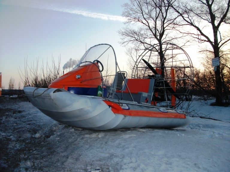

Миллион на миллион если в небе ......... А чего в небо то смотреть , когда летишь по поверхности заснеженной ,белой ( или в 30...50 см от поверхности непринципиально ) нихрена на ней ( поверхности ) не видно в 50...30 метрах впереди .
А это 3-5 секунд и ВОТ бревнышко , торос с вертикальной стенкой льда или трамплинчик перемета снежного бархана ........... в те же 30....50 см высотой ( а то и поболе ) :oops: . ни отвернуть ни обрулить , ни тормознуть .
Хоть как то обезопаситься от лобового удара я на своем Аэроглиссере № 3 сделал " взьем " носовой части в 50 см.
+ 40 см надувного баллона ( типа мягкого бампера ) фото .
Из опыта практического........, эстетику испортил . Не один раз пригодился ......

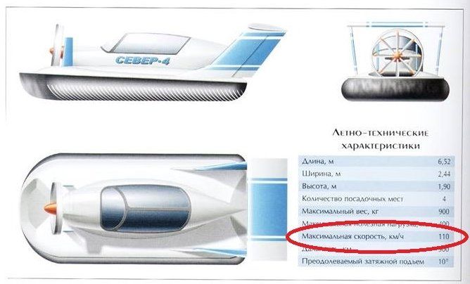

За что купил, за то продал. Но совершенно точно, что на Севере - 4 позже стоял другой мотор, т.к вместо 2-х соосных двухлопастных винтов стоял один на 8 лопастей

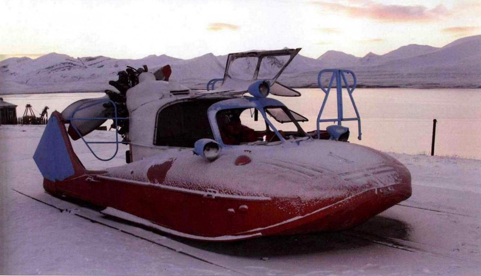

Ну и крайний вариант "Север-Виктория":
У СВП с тянущим винтом с управляемостью сильно лучше, чем у СВП с толкающим. На Хивусе - вообще один дрифт))

Со Стасом Алексеевым довелось пообщаться, при его жизни. При личной беседе (а не на камеру) сказал, что по настоящему "летал" (выходил на экран) только Север-3, в силу малого веса, высокой тяговооружённости, и невысокой нагрузки на площадь. Попытка сделать более раскормленный вариант Севера (4-х местный) с той же площадью подушки, и той же СУ, естественно привела к более низким характеристикам. Был вариант и с другим мотором, но дотянуть его скоростные возможности до того что было у Севера-3 так и не получилось.
К управляемости СВП расположение винта никакого отношения не имеет, винты могут быть впреди, сзади, да хоть сбоку, на боковое скольжение в виражах это никакк не влияет.
Если только нет какого либо дополнительного сцепления с поверхностю (типа колёс под "юбкой" у омской "Арктики"), то все остальные СВП "дрифтуют" практически одинаково (с поправкой что баллонетно-скеговые в несколько меньшей степени, чем классические), вне зависимости от места расположения винтов.
Не знал, что его не стало(( Судя по видео, Север 3 действительно идёт на экране, там визуально сантиметров 30 от юбки до поверхности.
Честно говоря, не уверен, т.к. у того же Севера - ЦТ должен быть где-то процентах на 40 от носа, тяга приложена перед ЦТ, кили с РН имеют приличное плечо относительно ЦТ. Про развороты - спору нет, нечем ему упираться, это понятно., речь про устойчивость на прямолинейном курсе. У Хивуса, например, винт толкает позади ЦТ и киля нет совсем, есть только отклоняемые створки (по сути, отклоняемый вектор тяги). В движении приходится всегда подруливать, особенно при даче газа
S_Vladimir
Я люблю создавать экранолёты!
Курсовая устойчивость балонетно-скеговой схемы воздушной подушки достигается тем, что ЦТ располагается несколько кормовее центра площади платформы, а вот винт и тем более рули спереди, дают обратный результат ;)
