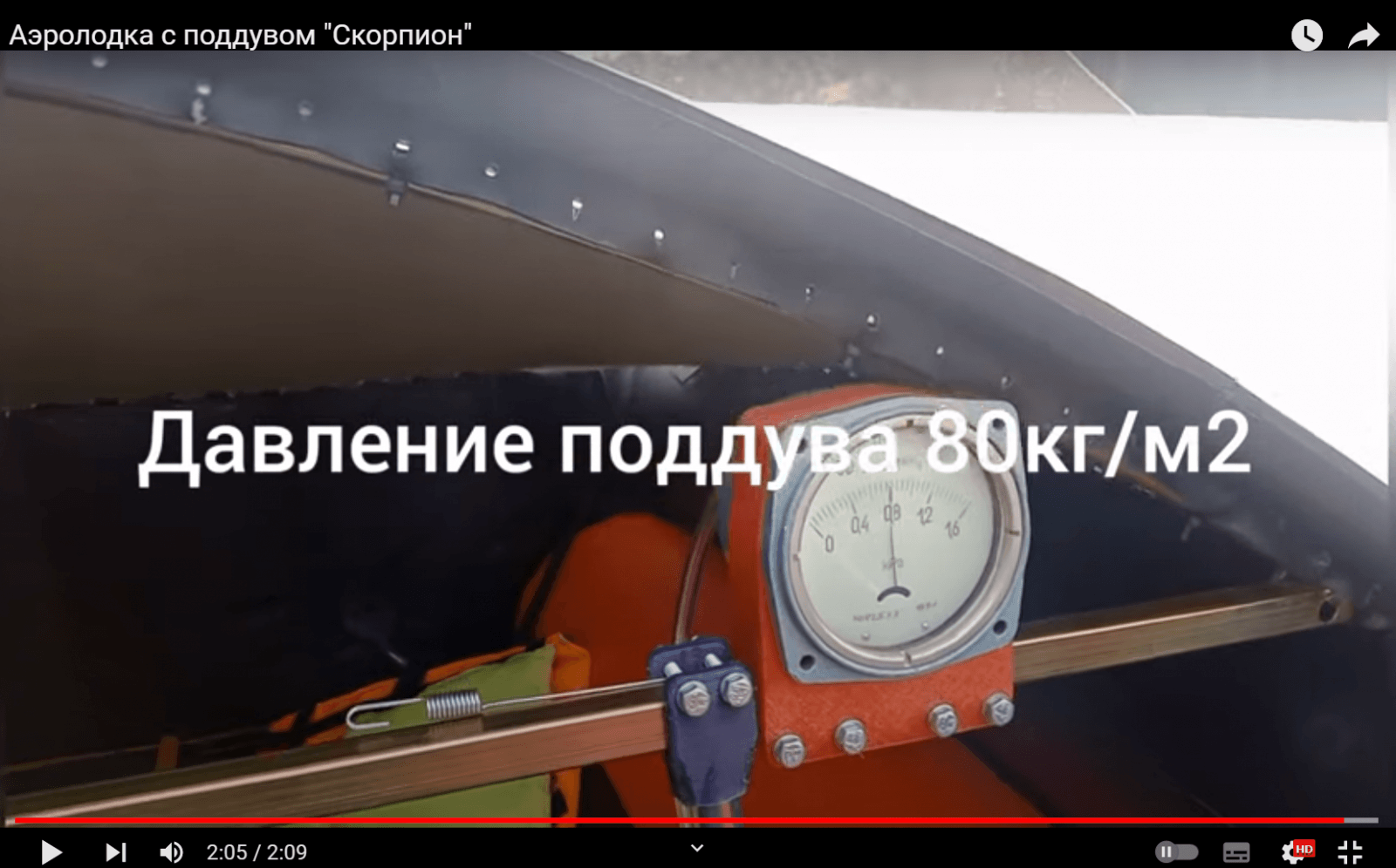

Контролит поддув по приборам .
Крылья складывает элегантцски .
Открытый кабинет качество жрёт

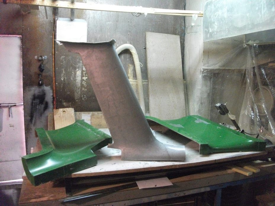

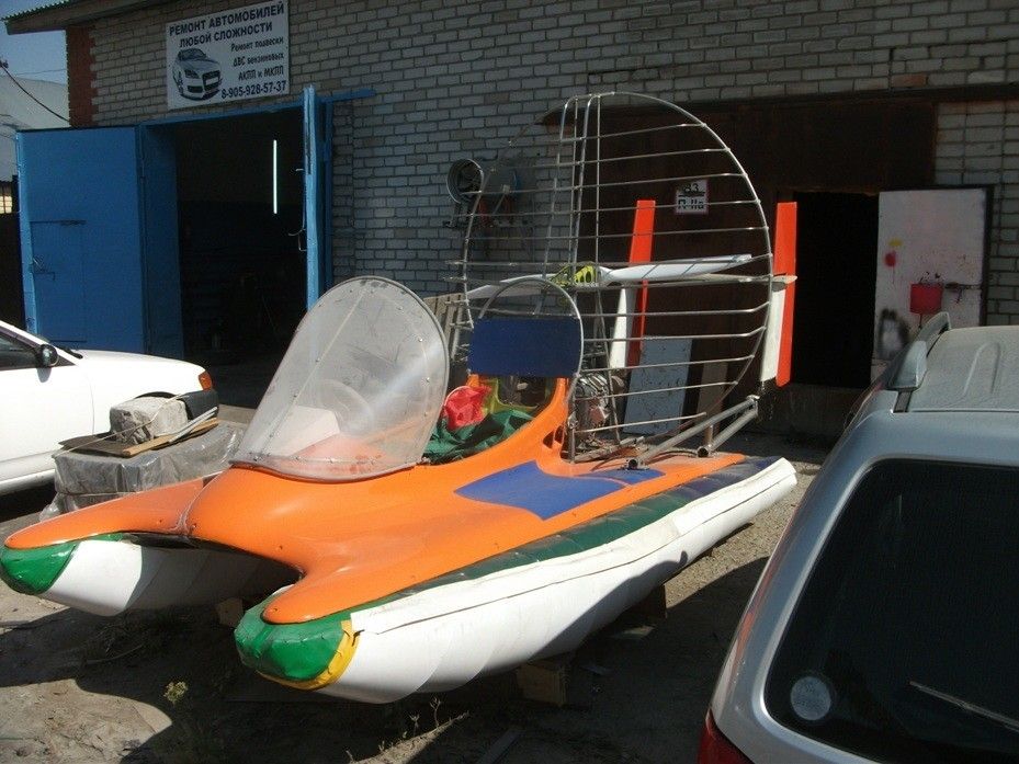

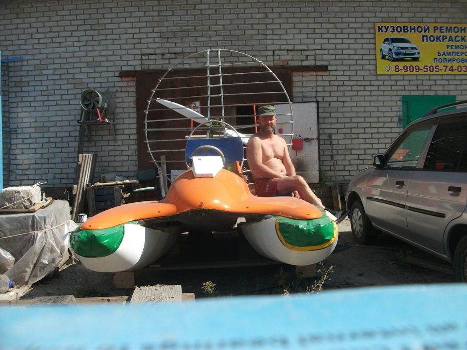

"Элеганцки складывает крылья " ( точнее ХВОСТЫ) ......а я не понял -ДЛЯ ЧЕГО ??? Надо же ТАК извратить ИХ форму было в угоду тому чтобы они вот ТАК складывались :oops:.
Столик чтобы колбаски порезать - ЭТО тоже за пределами моего сознания .
Размер общий - ЭТО ГУТТ . Высота экранного полета напрямую зависит от геометрических размеров , а ЭТО мореходность .
Размерность моего " пепелаца " не подразумевает ПОЛЕТ даже в экранном режиме -только частичная динамическая разгрузка ( я реалист )
Реальное -телесное изделие , а не мультяшная картинка . Матрица есть КОМУ выклеить как основу .......для творчества ;):).
К такому КИТу , крылья хвосты......... .ноги .......:LOL: Ваши приделывать можно , что фантазия позволит ......
:oops:
Есть матрицы стабилизатора вертикального и горизонтального , с сочленениями ( зализами ), и даже матрица ХВОСТА( балки ) тоже с " зализами " ЕСТ !!!

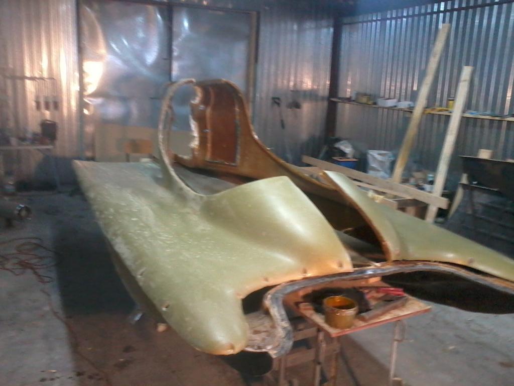

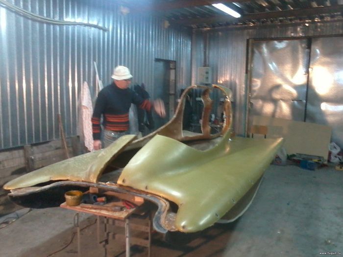

Первоначальный исходник был для воды с реданами . Но у нас, полгода вода твердая, временами и местами "пушистая" и рыхлая , поэтому сделал "чешуйчатый" вариант .
ОНО реальное и даже ползаать умеет

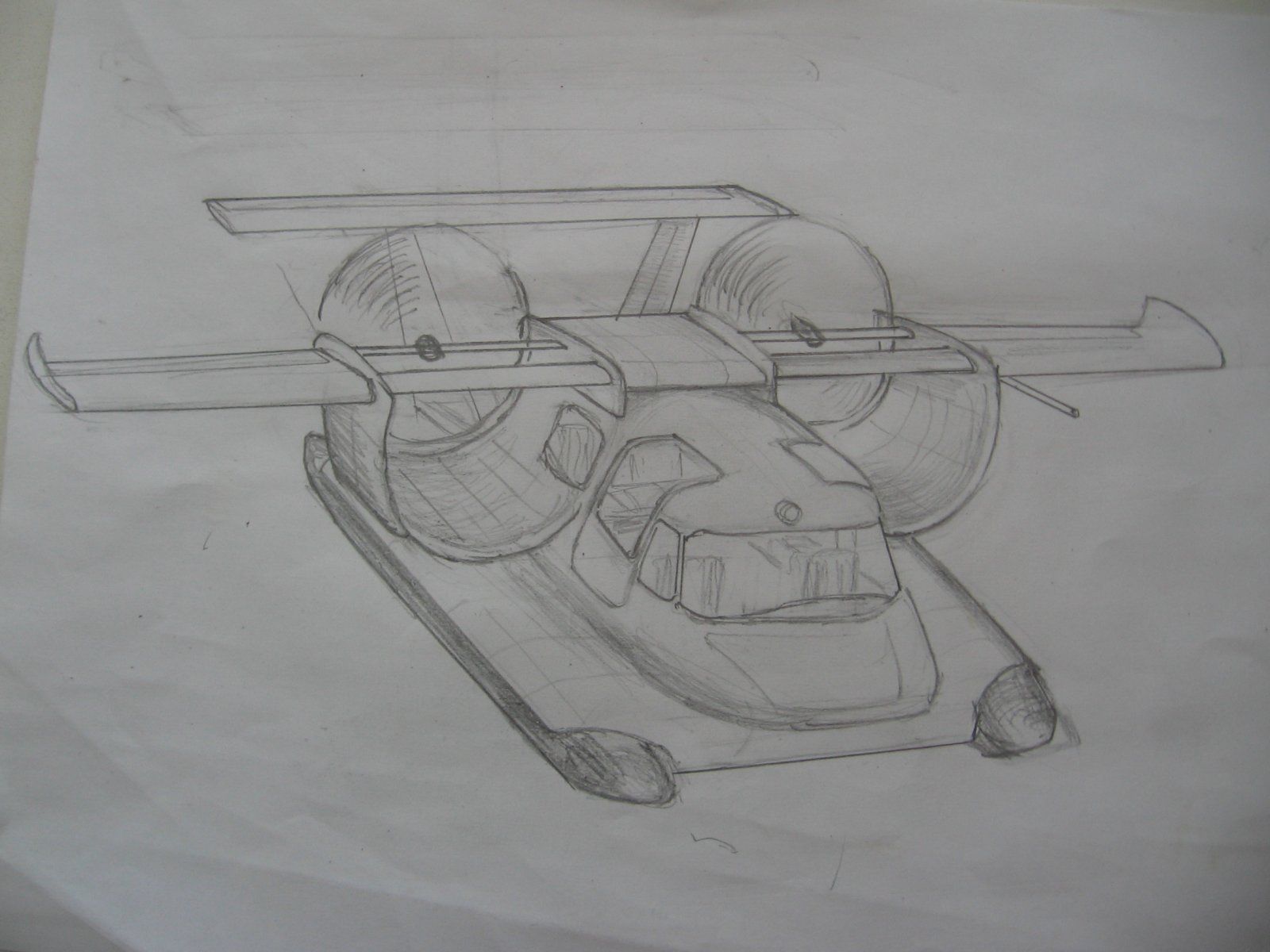

Самую эффективную аэродинамическую разгрузку могут обеспечить волшебные полукольца Кастера, будучи размещёнными вблизи ЦТ либо в носу. :)
казак
Строю трансформер
г.Волгоград
Не прошло и десятка лет как мудрый КАА пришёл к правильному выводу необходимости использования правильных полуколец Кастера на малоразмерном экранолёте.. Бедняга Морошан озабоченный идеей применения Кастера на экре не дожил до этого момента совсем немного ..Теперь главным для эффективности выглядит использование двух полуколец Кастера от одного двигателя в компоновке примерно как на моём рисунке 10-ти летней давности с винтами размещёнными в плокости около ЦТ по КАА..
