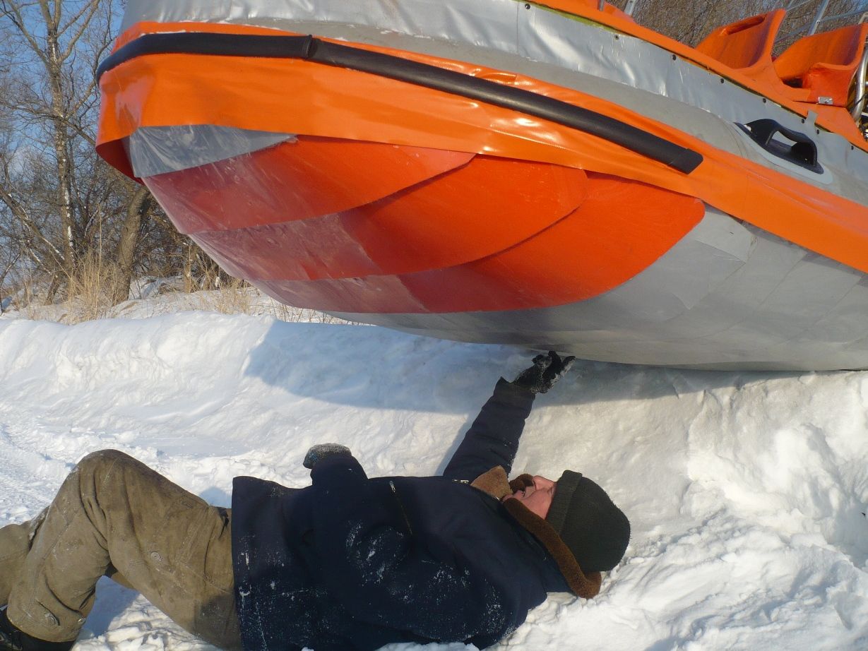

Пои " пять копеек" по ЧЕШУЕ ( ее материале ) :
4 своих аэроглиссера гонзал на разных полимерных пластинах .
Характеристика " износостойкость " применительно задачи "очешуинеть " всесезонные ползающие сводится к условиям змней , " твердой воды " . А ЭТО снег , лед , лед со снегом ,водой и ...........нередко с песком !!!
Вот песок и убивает чешую ЭТО же наждачка . Песок имеет твердость в разы превышающую любой полимер и потому царапает ее ( делает мохристой и негладкой )
Твердость максимальная у СВМПЭна, и он еще достаточно элластичный ( в сравнении с дюралью например ) Поэтому критерий ТВЕРДОСТИ при выборе материала -решающий .
На рынке полная неразбериха с маркировкой , производители и особенно "диллеры " легко назначают 500 ый , 1000 ный ,для продаваемого ими ПЭ . Прочухав что требуется именно "миллионник " вы и получите от продавца тАКОЕ название .На самом деле этоможет оказаться СОВСЕМ не той твердости . Так однажды мне прислали молочно белый 2 мм под "именем" 500 ый - ПОЛИПРОПИЛЕН !!!! который настолько мягкий что совсем не годится для чешуи .........
Настоящий СВМПЭ может быть только мутного бесцветного вида .Так как он делается из 100% п ервичных гранул . Остальные марки делаются с добавлением "вторички " до 30 % и потому вводится краситель ( белый , черный , зеленый ......) У меня есть образцы и разительная разница определяется ТОЛЬКО когда их один за одним в руки береш.........
Кстати лет 10 назад СВМПЭ в России не производился .( ЕГО технология и оборудование соооовсем другие ) Импортный брал на судоверфи Питера . ТАМ он применялся и потому был закуплен много и продавали на сторону .......
Танков
Я люблю строить
Барнаул
из опыта своего : САМЫЙ скользкий и твердый листовой полимер это ПЭТ ( "полторашки ":giggle:) .
Маркировки у производителей тоже разные ПЭТ -А . ПЭТ А-Г ..............не разбирался дотошно в структурах полимеров .
ЕГО проблемма -при больших перегибах на неровностях при толщине 2 мм всетаки ломается , трещинами ( при минусовой температуре за 20-30 градусов)
Вторая его проблемма -ОН не клеится . Хотя на сегодня читал что создали ПРАЙМЕРЫ для ЕГО приклеивания ( Я САМ не проверял )
Я сумел ЕГО приклеить к подложке ( ПВХ ткань ) и почти сезон наслаждался СУПЕРСКОЛЬскостью !!!!! Явно превосходящей даже свежий СВМПЭ .
Только ЭТО ухудшалось в соответствии с количеством царапин , неизбежно попадается песочик на льду . И к моменту чистой жидкой воды ,обнаружил что мой аэроглиссер стал с трудом выходить на глиссирование ( 25 -30 км,час ) А на СВЕЖЕЙ чешуе , легко выносил двоих на глиссирование .........
:cool:
Так что : ЧТО бы не было "чешуей " относиться к ней надо как к шинам на автомобиле . ЕЕ "УБИТЬ " можно тоже быстро ,а можно дооолго ездить . Смотря по какой поверхности и КАК газовать .
Кто захочет "мой секрет" приклейки ПЭТ к ПВХ - пишите в личку , ватсап , почту . Поделюсь ( бесплатно ) На фото ПЭТ А 2 мм прозрачный а цвет дает ПВХ ткань ( банерная )

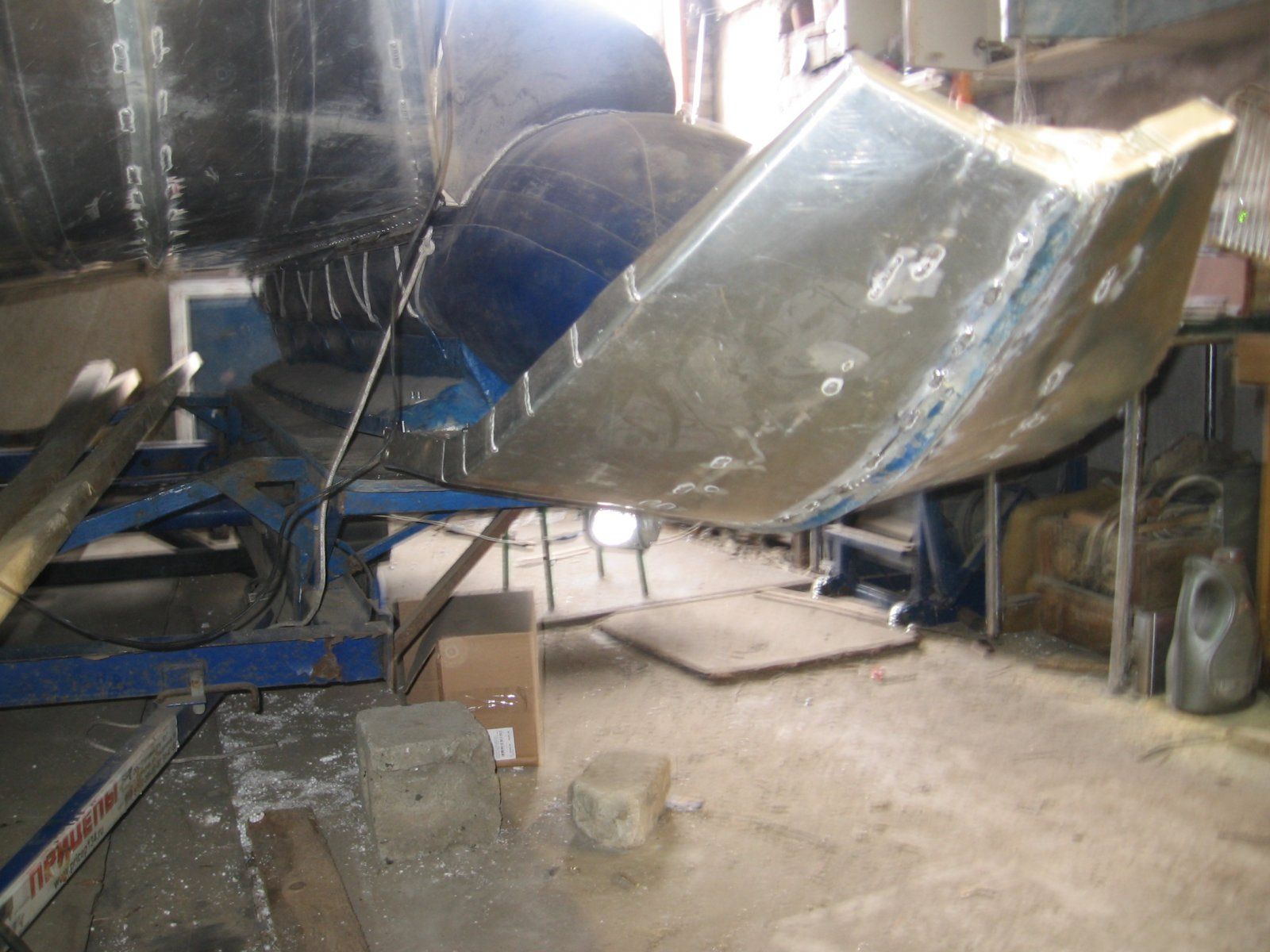

Зачем делать сплошную надувную платформу , заморачиваться с чешуёй , которая протирается , отрывается , лохматится и становится тормозом ? Два баллона , в конфигурации катамараном , прикрытые двухсекционными "галошами"из АМГ , передний подвижный , задний заканчивается чуть дальше поперечной плоскости ЦТ аэроглиссера..Обул и забыл .. Обнажается средняя плоская часть платформы катамарана , которая создаёт аэродинамическую разгрузку при движении..Передняя часть "галош" сварная , желательно из АМГ, задняя с основанием финская фанера может быть пластиковая..Расчитать ширину "галош" , редан в конце которых поможет выходить на глис и вперёд.. Наподобие как на фото..
