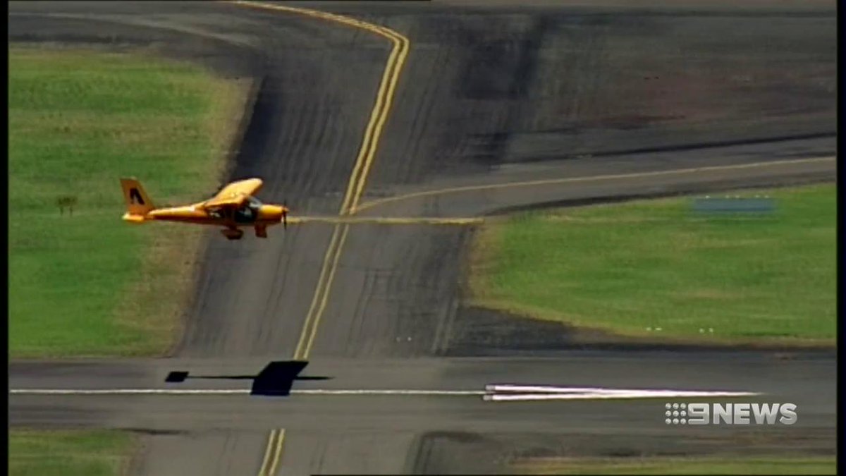

Первый инцидент с участием А-32 (r/n VH-VBQ, s/n 002) в Австралии - вроде ничего серьезного, все целы.
ДЕТАЛИ - https://aviation-safety.net/wikibase/wiki.php?id=192658

Явно  пилот  летел  на  срывных  режимах, бедная  машина просила скорости, машет  ему - добавь  газку, но  расчет  был  явно  с  перелетом. Соответственно вертикальная  с  провалом  и  вот  Вам  результат  , самолет  клюнул  носом,  это  его  ожидаемая  реакция.;D

Ну, значит  так  взлетал,  молодец............обычно  после  55-60  стойку  чуть  подбирают, этот  наверно  на Боинге  летал  до  этого. ;D

Самолет заходил на посадку с УЖЕ поломанной передней стойкой, что видно на видео. Видимо была поломана на предыдущей посадке и пилоту удалось взлететь.

;D  ...............тогда  мудак  вдвойне, т.к.  плохая  подготовка  к  вылету, самолетка  просто  замечательная.

Возможно грубая посадка ученика. Перелет над огромным участком пены, тоже не добавляет оптимизма по поводу способностей пилота. Жаль поломали очень хороший самолет  :-/
