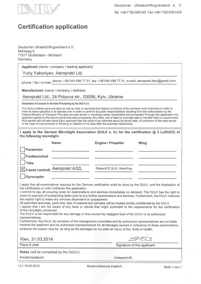

Отвечаю по процедуре сертификации DULV.
Сначала необходимо связаться с DULV и послать им заявку на сертификацию. Их сайт здесь www.dulv.de. После получения заявления, они вышлют список документов, которые им необходимы.
В него входит следующее:
1. Описание самолета;
2. Нормирование нагрузок на конструкцию (согласовывается с DULV);
3. Отчеты по прочностным испытаниям;
4. Отчет о вибрационных испытаниях конструкции, с целью определения скоростей флаттера;
5. Отчеты по наземным и летным испытаниям (в соответствии с требованиями предоставленными DULV);
6. Испытания на определение уровня шума производимого самолетом (выполняется DULV);
7. Таблица соответствия нормам летной годности LTF-UL. Проще говоря, каким образом  доказывается соответствие конкретным требованиям норм, со ссылкой на документ
(испытание, расчет, чертежи);
8. Карта данных сертификата типа (согласовывается с DULV);
9. Инструкция по инспекции нового серийного самолета;
10. Руководство по летной и технической эксплуатации;
11. Протокол взвешивания и определения центровки.
DULV предоставляет образцы многих документов, поэтому изобретать приходится немного.
Инспекторы этой организации присутствуют при прочностных испытаниях и проводят испытание по шуму самолета.
Вибрационные испытания выполняли в Варшавском Институте Авиации и стоило это около 7 тыс. Евро.
В конце процесса, DULV выставил нам счет около 11 тыс. Евро, куда вошла работа экспертов по проверке наших расчетов и испытаний, а также затраты на поездку инспекторов к нам.
Хочется еще сказать, по опыту сертификации А-22L, A-22L2 и А-32L в DULV, что работать с ними очень комфортно, в отличии от наших чиновников от авиации. Мы с ними разговариваем на одном языке и при возникновении вопросов, в основном, все решается в пользу заявителей.

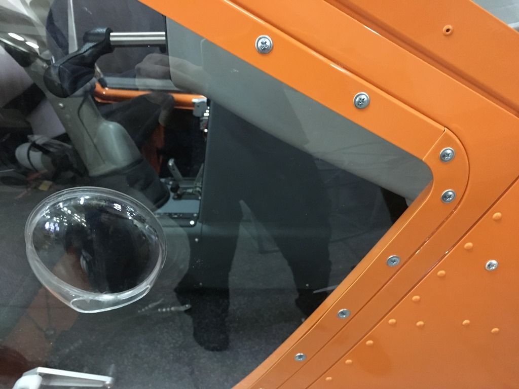

Юрий Владимирович , какие детские болячки  уже были выявлены у А-32 входе эксплуатации?
Да, конечно. В основном, это касалось дверей. Изначально стекла  приклеевались к стеклопластиковому каркасу дверей с помощью клея для автомобильных стекол . Это технологически неудобно, так как требует высокой квалификации рабочего и времени отверждения клея. В случае повреждения стекла, требовалась замена всей двери. После разработки и испытаний нескольких вариантов крепления стекла к двери, пришли к тому, что стекло крепится к каркасу обычными саморезами через отформованные из алюминиевого листа 0.5 мм накладки по контуру. Это видно на снимке. Заготовка стекла после выдувки, вырезается по контуру на станке ЧПУ, там же сверлятся отверстия для его крепления к каркасы, чем достигается взаимозаменяемость.
В случае повреждения стекла или его износа, замена займет не более часа и для этого понадобится всего лишь отвертка.

А вот и красивая бумага с печатью и подписью. :)

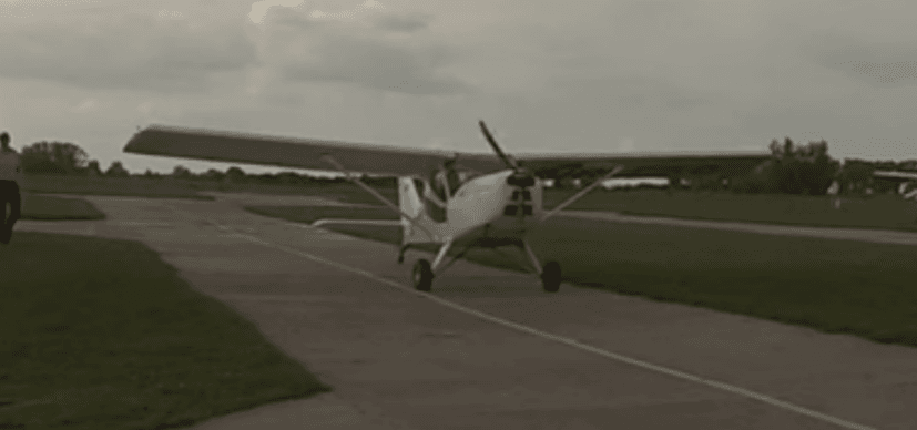

Юрий Владимирович, приоткройте тайну пожалуйста... на картинке это Аэропракт-32 с хвостовой опорой?
леха (magnum)
Aeropract.ru
Жуковский
Это Аи-10 вроде. неплохой самолет кстати, только не летит на максимал почему то... где то местный, что ли срыв у него идет надо искать.
А вот А-32 мне нравиться, с таким крылом и так быстро идет, видно над аэродинамикой поработали и без всяких предкрылков отличные взлетно посадочные характеристики.

Спасибо! На первых страницах Ю.В говорил, что в планах было создание модификации А-32 с хвостовой опорой, увидел при просмотре ролика про Аэропракт в кадр попал этот самолет, подумал что уже реализовали эту идею. Думаю, если Аэропракту удастся, помимо выдающихся аэродиномических качеств, еще и сделать универсальность их нового самолета в плане выбора типа шасси, как например у Glassair sposrtsman - это будет по истине прорыв на современом рынке. Мне кажется при таком исходе аэропракт по мимо одного из лучших самолетов для начинающих станет еще и STOL-внедорожником ( как мул/мол, piper,)Имхо

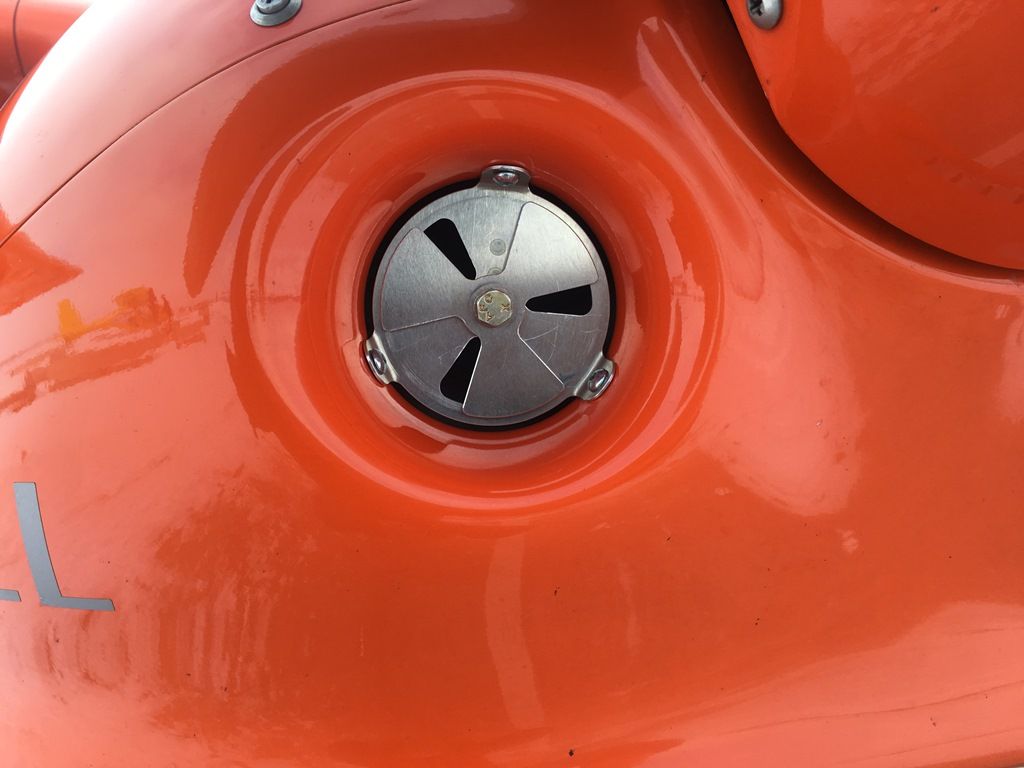

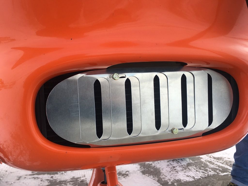

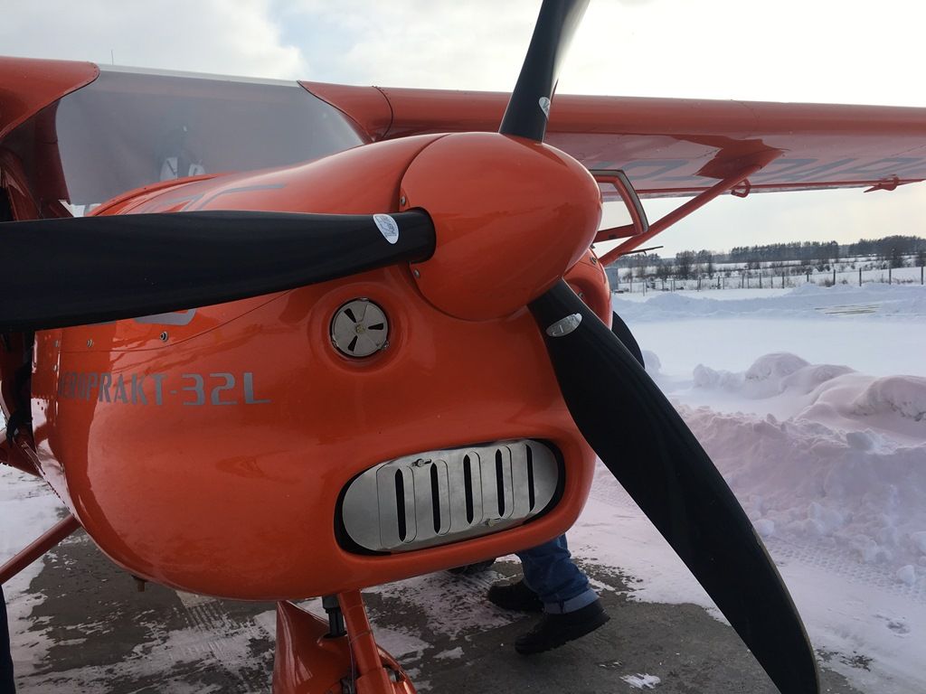

На сегодняшний день изготовлено 50 самолетов А-32 и 10 А-32L.
Недавно разработали и испытали два вида регулируемых на земле масок на входное отверстие охлаждения цилиндров двигателя и радиатора для зимней эксплуатации.
