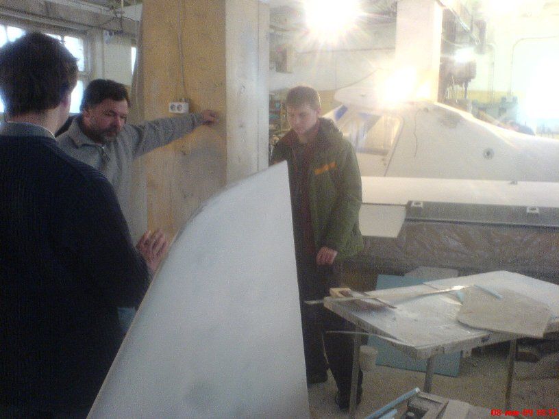

Показываем начальству

Поворачиваем болван верхом вверх, ногами вниз
"поворачиваем болван, ВЕРХОМ-ВВЕРХ/НИЗОМ-ВНИЗ!"

интересная технология строительства болвана...
так как он лёгкий...верней легче и дешевле чем всё из пены
а стекло волокном покрываете или просто бандо... :
мне нравится расположение пилота и пассажира!! 😎
Ваня ты умница!!
Сейчас им занимается Иван. Снята матрица стабилизатора и мы готовимся к переезду.
Стекловолокном покрываем, куда без него? 🙂
