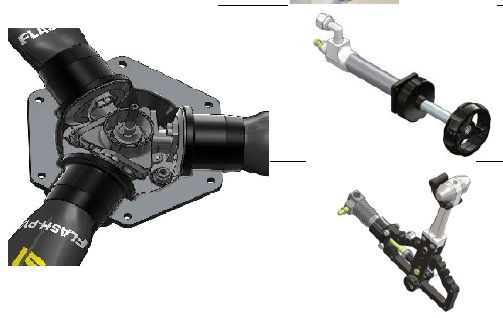

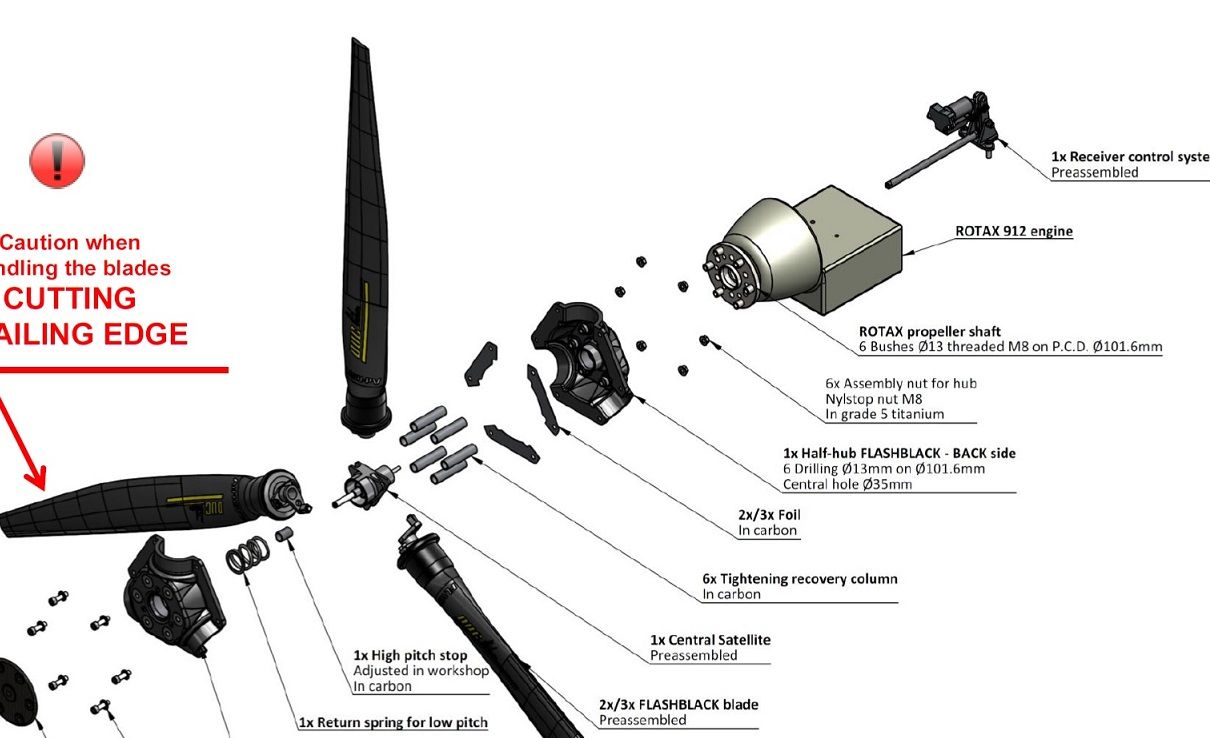

У ДУК флэш вроде виш гидравлический присутствует.
Только на него натыкался и думал - конструкция простейшая - 2 гидроцилиндра. Шаг регулируется руками из кабины посредством гидроцилиндра с крутилкой или рукояткой/храповиком. Если очень хочется - можно поставить автомат с помпой.
Лопасти и втулки у нас умеют делать. Почему нет ВИШа за вменяемую стоимость.
