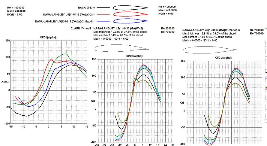

Симметричный носик симметричного крыла зависающими флаперонами не скомпенсировать. А из нессиметричного ламинарного GAW2 , завесив флаппероны -5 вверх, и/или загнав закрылки на отрицательный угол ,получаются вполне симметричные характеристики в широком диапазоне скоростей и углов атаки и в ту и в другую сторону. Несущие свойства, понятно, чуть похуже, чем у полностью симметричного крыла, но для пилотажа должно сгодиться.

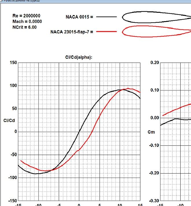

На пред стр  "осиметричненный" NACA 23015 вполне нормально выглядит.
С перевернутыми характеристиками все , конечно, намного хуже , чем в чистосимметричном.
Вот именно!)
Тут уже говорили - все дело в реализации перегрузки в прямом и обратном полёте.
Все остальные пилотажные возможности зависят от бОльшего количества параметров и говорить исключительно о том что симметричный-хорошо не правильно.

А например ГАВ 2 с поднятым на 6 градусов флаппероном/закрылком, выглядит вполне симметрично

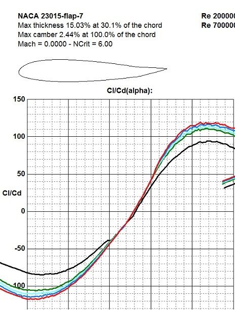

Имелось ввиду, что задирание вверх флапперонов гораздо сильнее портит верхнюю часть поляры, чем улучшает нижнюю.(на 23015 по крайней мере) Можно добится того, что крыло при нулевом угле атаки подъемную силу не создает - что эквиваленто установки оригинального крыла целиком на -1 градус. При этом черна поляра Re=2000000 что соответствует скорости 70 кмч при хорде 1.5 метра  при положительном угле атаки в 10 градусов давала качество 110 и где то 82 при -10 - а с флапперонами  стала давать 105 /85 v.  Это копейки и симметричностью здесь не пахнет.

Хотя с другой стороны - если поставить флапперонеы на -7 градусов  а все крыло на +3 градуса (или опустить нос) -то получится почти симметричный1 профиль во всем диапазороне :)

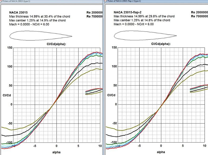

на 10 градусах гафик кривой соотношения подъемной силы и сопотивления профиля меняет знак поизводной. Ни о каком сваливании речь не идет. Как и о качестве симметричного профиля в 90. Мои скудные познания аэродинамики заставляют меня использовать простейшую модель: с  одной сторы у нас  сила тяги винта - пропорциональная можности двигателя и кпд винта на данной скорости - с другой- сила сопротивления - состоящая из сопротивления фюзеляжа, пропорционалной миделю и кубу скорости, сопротивления профилей крыльев и упраляющих плоскостей и некого индуктивного сопротивления, который пропорционален отношению квадрата подъемной силы крыла к отношению площади крыла к хорде (для прямоугольного крыла) . С третьей стороны подъемная сила крыла - с четвертой mg.
Пользуясь дурацкой программой profili или javafoil можно продуть в виртуальной аеродинамической трубе бесконечные профили крыла, которые, конечно, не сваливаются.Но понять, на каком угле атаки профиль генерит  подъемую силу и когда она начнет падать вполне возможно.
И насколько она симметрича.
Понятно, что сопротивление фюзеляжа и индуктивное сопротивление сдвинет всю поляру ВНИЗ при пересчете на самоет целиком -но различия в форму поляры на положительных и отрицательных углах атаки будет в основном вносить характеристики профиля крыла -сделав которые симметричными -  для модели бесконечного крыла -будут симметричными ЛТХ всего самолета целиком.
