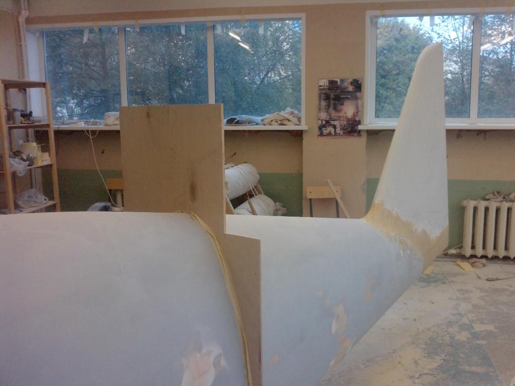

В данный момент решаем вопрос с доставкой крыльев и модели киля из самары.
Продолжение следует
